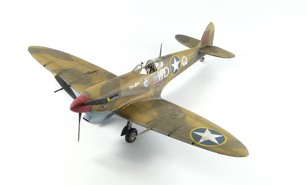

Postprzez Krystian Ciechowicz » sobota, 4 lipca 2015, 13:57
Malowanie z masek + kalki zakończone:

Postprzez macias13_84 » sobota, 4 lipca 2015, 14:56
Będziesz robić ślady zamalowania RAFowskich kokard?

Re: Yankee 1/48 - Spitfire Mk Vb Airfix A05125
Postprzez Krystian Ciechowicz » sobota, 4 lipca 2015, 15:26
Tak, będzie zamalowany fin-flash i kokarda na prawym skrzydle.
Zastanawiam się tylko czy na spodzie też powinien być ślad zamalowanej kokardy na i na wlocie powietrza "TROP" litera "Q"
W maskach została dodana ale nie znalazłem zdjęcia czy choćby rysunku, na którym jest ona ujęta.
Nie mam też pewności co do koloru wnęk kół, oraz wewnętrznej części osłony podwozia.
Postprzez Jacek Bzunek » sobota, 4 lipca 2015, 21:15
Krystian Ciechowicz napisał(a):Zastanawiam się tylko czy na spodzie też powinien być ślad zamalowanej kokardy
Skoro na górze była to na dole AJABYM też zapodał.

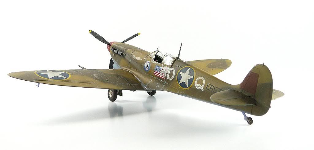

Postprzez Krystian Ciechowicz » niedziela, 5 lipca 2015, 20:32
Po konsultacjach poza forumowych, będzie tak:
Mała kokarda na lewej dolnej powierzchni - bo w/g mnie fajnie wygląda i pomysł zaczerpnięty / podpowiedziany na podstawie jankeskiego Mk IX WD*W, zamalowania OD Kokardy górnej oraz fin-flash.
Felgi kół czteroramienne ( srebrne czy AB ?? ), Wnęki podwozia głównego, osłony oraz golenie AB.
Zdejmę czaszkę z prawej burty. Niestety wzmocnienia skrzydeł pozostaną, zbyt duże ryzyko.
Kolejne pytanie do fachowców o anteny. Drut do masztu ?? IFF ??
Na tą chwilę:
C.D.N. ...

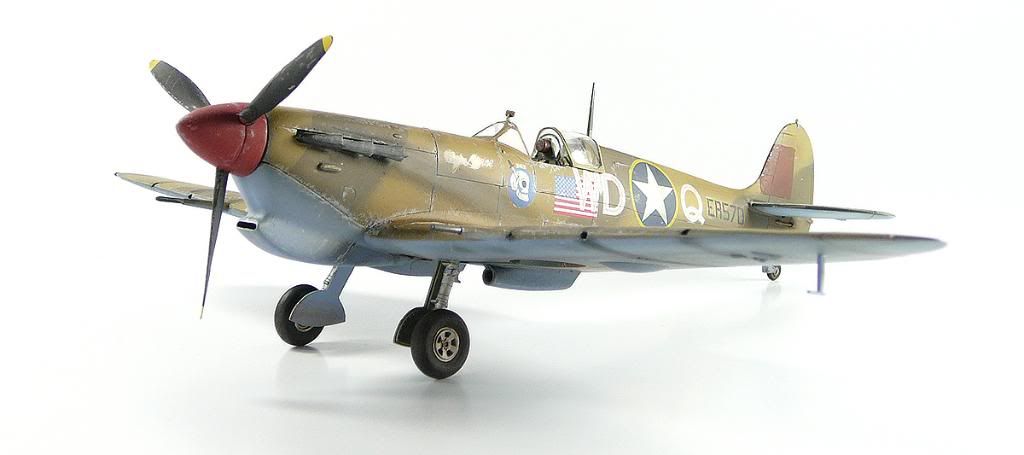

Postprzez HK1885 » niedziela, 5 lipca 2015, 22:38
Krystian Ciechowicz napisał(a):Zdejmę czaszkę z prawej burty
Czachy nie ściągaj bo była wymalowana też na prawej burcie. :mrgreen:
EDIT:
Poniżej fotka, możliwości do interpretacji zjawiska kilka, ale czacha JEST.
Krystian Ciechowicz napisał(a):Drut do masztu ?? IFF ??
Ajabym bez drutów robił, na zdjęciach nie widać żeby coś rozciągnięte było.
Ogólnie fajnie idzie, czekam na kolejne zabiegi.
Postprzez barszczo » poniedziałek, 6 lipca 2015, 00:12
IFF-a nie widać, drutu do masztu raczej też nie ma - brak dzyndzla na sterze kierunku więc swojego też ciachnij. Fin flash powinien być zamalowany na ostro, do poprawki. Co do górnych kokard to muszę Ci znów namieszać, wygrzebałem takie foto:
Na tym zdjęciu nie widać żółtej obwódki i gwiazdy, średnica też klasycznego rondla, więc może jednak zostały brytyjskie znaki, tak jak na zdjęciu poniżej:
Tu dla odmiany masz IFF-a. Walcz, model wygląda super, ale temat wybrałeś niełatwy.
Postprzez Krystian Ciechowicz » poniedziałek, 6 lipca 2015, 00:25
W temacie kokard, rondli i innych garnków i wianków nic nie zmieniam.
Teraz kwestia anten i zamykam temat bo już ciągnie się za długo jak na mnie, za chwile pójdzie w pudło ... "i tyle go widzieli "
Kiedyś już popełniłem to malowanie w interpretacji modelu i kalek Hasegawy:
i to tyle w temacie ... C.D.N. ...

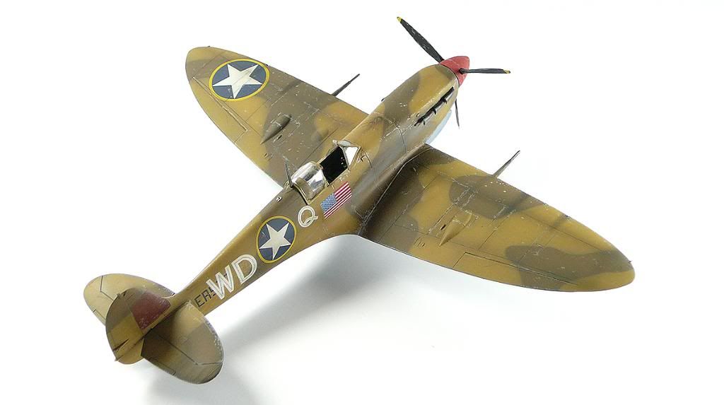

Postprzez greatgonzo » poniedziałek, 6 lipca 2015, 02:09
Drut od masztu - na pewno nie. IFF raczej tak, bo jest widoczny port w kadłubie. Inna rzecz czy na modelu wystąpią druty tego radia. Chodzi mi o to , że raczej było używane.
Felgi pięciootworowe. Warto pamiętać o geometrii podwozia.
greatgonzo
Posty: 4110
Postprzez Krystian Ciechowicz » poniedziałek, 6 lipca 2015, 08:25
Druty IFF zamontuje. Liczę dzisiaj zakończyć projekt.
Postprzez Krystian Ciechowicz » poniedziałek, 6 lipca 2015, 12:11
Na czyściocha :
