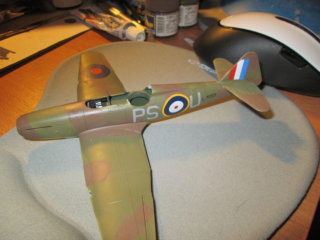

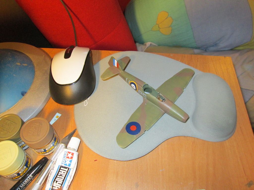

Postprzez gryzoń » wtorek, 16 lutego 2016, 20:25
Niestety lewy znak mi nie wyszedł i dlatego go nie ma...
gryzoń
Posty: 138
Dołączył(a): poniedziałek, 25 stycznia 2016, 21:21
Re: Boulton Paul Defiant MK. I w skali 1:72 od airfixa
Postprzez GrzeM » wtorek, 16 lutego 2016, 21:44
Poprzekłuwaj cienką igła lekarską bąble pod kalkomanią na skrzydle. I potem jeszcze raz zmocz, żeby "usiadła" i się przykleiła.
A to że kalka nie wyszła na drugim skrzydle to znak, że musisz tam jeszcze poprawić to malowanie. Za mało brązowego!!!

Postprzez gryzoń » wtorek, 16 lutego 2016, 23:43
Dobra. Zastanowie się co zrobić z tym brązowym. Wiem że nie jest ok ale boje sie coś schrzanić więcej.
gryzoń
Posty: 138
Postprzez Moses » środa, 17 lutego 2016, 00:04
Na obecną chwilę wygląda to wg mnie tak.
Malowanie - prawie git. Są miejsca, przy rurach wydechowych, na garbie, widać przebicia tworzywa. Ale jest cienko, gładko także ok. Co do kalek. Przed położeniem ich na model, pokryj go błyszczącym lakierem bezbarwnym. Wygładzi to powierzchnie. Dodatkowo zainwestować warto w płyn do kalkomanii. Wydatek różnej wielkości w zależności od modelu, ale szybko to Ci się nie skończy ;) po przetransferowaniu kalek na model i ustaleniu ich pozycji bierzesz pędzelek (czysty) i ruchem od środka kalki na zewnątrz wypychasz wodę i powietrze spod kalkomanii. Unikniesz w ten sposób bąbli które porobiły Ci sie na rondlu na skrzydle. Zwracaj także uwagę na tym jak umiejscowiłeś kalkomanie, np Fin flash na ogonie po lewej stronie jest przekrzywiony i już to trochę słabo wygląda.

Postprzez gryzoń » środa, 17 lutego 2016, 08:30
Dziękuje. A co do kalek jest wszystko w 90% tak jak pisałeś. Tzn. położyłem sidolux przed kalkami, i użyłem płynu do zmiękczania kalek(pod i na) ale od drugiego znaku tzn. jak miałem kłaść pierwszy znak kompletnie o tym zapomniałem o płynie i kalka po prostu odpadła ale przy drugim i następnym użyłem płynu wamodu bo taki miałem i się ładnie położyło.
gryzoń
Posty: 138
Postprzez jędrek » środa, 17 lutego 2016, 09:22
A ten Fin flash na ogonie to aby na pewno jest angielski? Układ kolorów jest ok ale ten błękit jest jakby z sąsiedniego kraju :mrgreen: Wiem że na pudełku tak jest namalowane ale mam dziwne wątpliwości.
jędrek
Posty: 369
Dołączył(a): niedziela, 3 listopada 2013, 13:59
Lokalizacja: zach-pom
Postprzez macias13_84 » środa, 17 lutego 2016, 09:51
Niby coś jest na rzeczy
PS-Z ma jeszcze ciekawszego Roundla, wygląda jakby im się Roundel Blue skończył i zastosowano Royal Blue w zamian
Z ciekawszych rzeczy warto odnotować, iż prawdopodobnie PS-U nie posiadał kokard na wierchu płatów
macias13_84
Posty: 1700
Lokalizacja: Zabrze
Postprzez net_sailor » środa, 17 lutego 2016, 10:21
Panowie, więcej luzu. Dajcie chłopakowi skończyć ten model. Niech będzie poprawny technicznie a na meteorytykę przyjdzie jeszcze czas.
gryzoń jak na razie bardzo dobrze Ci idzie. Już nie przemalowuj tego skrzydła. Kalki następnym razem wyjdą lepiej, ale i tak chciałbym, aby moje pierwsze modele tak wyglądały. :)

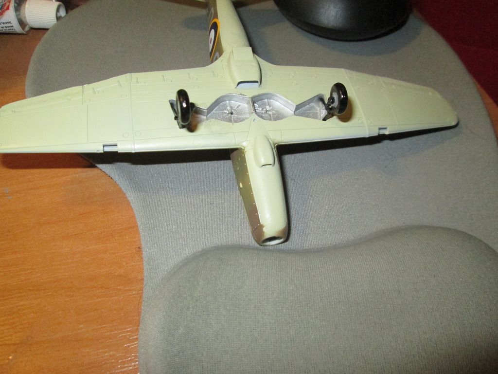

Postprzez gryzoń » środa, 17 lutego 2016, 13:25
Musze poprawić na przodzie samolotu od dołu ,nie do końca przejechałem aerografem.
gryzoń
Posty: 138
Postprzez radoslaw6363 » środa, 17 lutego 2016, 13:26
Tak jest ! Dawaj dalej, a każdy nastepny model będzie lepszy !
radoslaw6363
Posty: 2578
Postprzez gryzoń » środa, 17 lutego 2016, 13:31
Poprawiłem przód od dołu.
gryzoń
Posty: 138
