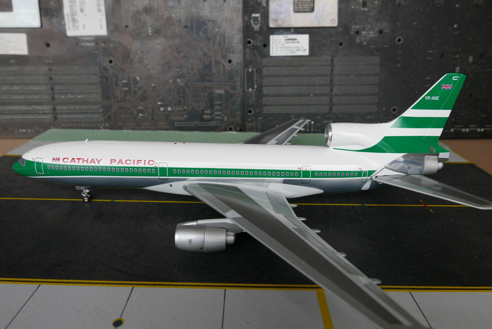

Postprzez Flyzloty » środa, 12 lipca 2017, 18:46
Otworzyłem pisak i okazało się że liqidu to jest mikroskopijna ilość.Dlatego test ograniczyłem do minimum.
Jest efekt lustra,lakier nawet silnie rozcieńczony leveling thinnerem jest NIEPORÓWNYWANIE bardziej shine niż inne lakiery.
Po psiknięciu sido traci nieznacznie na połysku,lakier gx100 rozpuszcza go.Jak wyschnie to zobaczę czy taśma go zrywa.
Poglądowa fotka z moich prób.
Zastanawiam się tylko czy oni,znaczy ci Amerykanie,polerowali kadłub i skrzydła czy tylko kadłub?

Postprzez Flyzloty » piątek, 14 lipca 2017, 18:37
Na JEDYNYM? zdjęciu górnych powierzchni płatów jakie znalazłe, widać że płaty są pomalowane jasno-szarym kolorem,zaś reszta jest wypolerowana bądź nie.
Tymczasem większość modele z sieci wyglądają tak:
Ma ktoś jakieś inne fotografie w celu rozstrzygnięcia modelarskiego dylematu,lub oświecającą wiedzę w zakresie malowania tych ciemno-szarych pasów?

Postprzez Łukasz_K » sobota, 15 lipca 2017, 23:06
Ja bym bardziej obstawał że to matowe aluminium/stal (czy z czego tam te skrzydła budowali).

Postprzez Flyzloty » sobota, 22 lipca 2017, 21:11
:D :D :D
Ten chrom jest śliczny.

Postprzez tombie » niedziela, 23 lipca 2017, 08:28
to jest ten chrom z tego 'pisaka' - tzn mam dwa pytania
-rozumiem że nakładany z tego aplikatora bezpośrednio?
-jaki dałeś pod to podkład?

Postprzez Flyzloty » niedziela, 23 lipca 2017, 08:54
Podkład to AK z serii xtreme metal.Zawartość pisaka zlałem do psikawki i rozcieńczyłem leaving thinnerem.Ten kolor z tyłu silnika to chrom od AK wycieniowany jakimś starym wycieruchem humbrola też rozcięczony LT.

Postprzez tombie » niedziela, 23 lipca 2017, 11:15
jak oceniasz wydajność - tego specyfiku - no i jaka jest jego cena?

Re: Heavy 國泰航空, ESTERN EXPRESS 1:144
Postprzez Flyzloty » niedziela, 23 lipca 2017, 22:32
Ten lakier ma konsystencję żywego srebra.Znakomicie rozpuszcza się w leaveling thinnerze.Wystarczy odrobina ale wtedy trzeba więcej położyć aby był efekt chromu.
Za pisak dałem 26zł,
jest dostępne 30ml doładowania,kosztuje 90zł.
