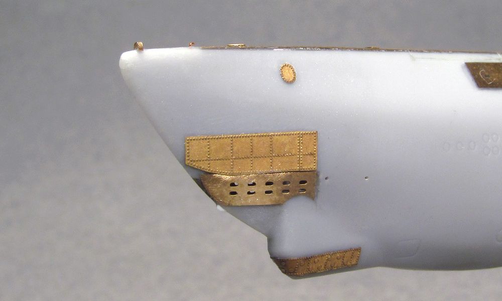

Postprzez donalyah00 » piątek, 2 czerwca 2017, 14:53
piotr dmitruk napisał(a):Blaszka jest już kompletnie za twarda, żeby zawinąć ją na krawędzi natarcia.
Nie trzeba dociągać blaszki do samej krawędzi. Można jej krawędź zakończyć ok. 0,5-0,7 mm przed krawędzią natarcia a powstałą szczelinę zalać CA. Całość po wyschnięciu można doszlifować (mosiądz łatwo się obrabia i ma twardość porównywalną do zaschniętego CA).
Poniżej fragment mojego modelu z dziobowymi otworami przelewowymi wyprowadzonymi w podobny sposób.
Na przyszłość daj znać na PW - można zejść nawet do grubości 0,025 mm w mosiądzu (pokrywy wyrzutni torped na powyższej fotce).
Pozdrawiam, Marek
