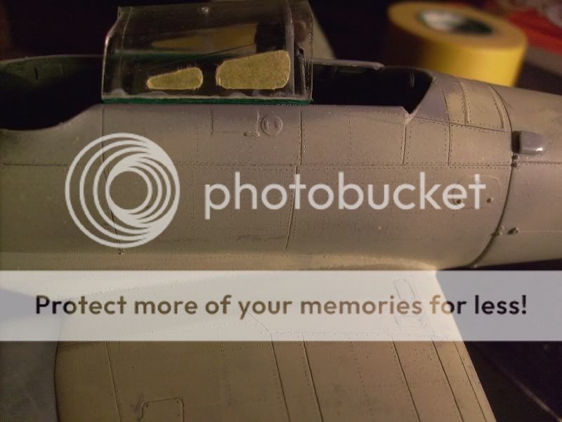

Nitowanie zakończone. Musiałem podwyższyć oszklenie, bo niestety nie pasowało.

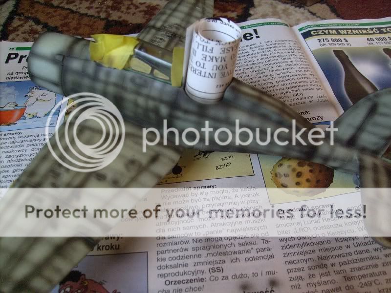

Re: Blackburn Roc Mk.I- Special Hobby - 1:48 - Open
Postprzez kunu » środa, 13 stycznia 2010, 22:40
Heh, w moim tez nie pasowała ze względu na przegrodę między pilotem a zbiornikami u Ciebie to samo jak widzę. Ja jednak stwierdziłem (brak mi materiałów), że przesunięta powinna być ta przegroda, bo milimetr w bok osłona ma odpowiedni uskok, gdzie ta przegroda wchodzi bez problemu. Skoro dysponujesz materiałami to znaczy, że ta przegroda jednak jest dobrze i włazi na szybkę? Widać ten element na zdjęciach? :-/ Pozdrawiam
PS Nitowanie pierwsza klasa, przerycie także. Ja się nie rzucam na takie przeróbki bo nawet odtwarzanie lini po szpachlowaniu mi nie wychodzi. :oops:
Postprzez hacz » czwartek, 14 stycznia 2010, 21:05
kunu napisał(a):
Ja jednak stwierdziłem (brak mi materiałów), że przesunięta powinna być ta przegroda, bo milimetr w bok osłona ma odpowiedni uskok, gdzie ta przegroda wchodzi bez problemu. Skoro dysponujesz materiałami to znaczy, że ta przegroda jednak jest dobrze i włazi na szybkę? Widać ten element na zdjęciach? :oops:
Niestety, masz rację i albo szyba jest za długa albo kabina. Cóż ciężko poradzić, opcją jest przycięcie kabiny, ale w tej skali trzeba byłoby spiłować tak ze trzy milimetry. Ja wolałem zostawić tak jak jest, dałem pilnikiem jedynie delikatny retusz ( ok 1mm).
Postprzez kunu » czwartek, 14 stycznia 2010, 21:45
hacz napisał(a):
Kolejny etap, dorabianie drobiazgów. Przewierciłem również miejsca uchwytów na końcu skrzydeł.
W moim osłona kabiny jest w jednym kawałku, więc nie uśmiechało mi się podnoszenie. Dokonałem więc gwałtu na tej przegrodzie kabiny i przesunąłem ja tak aby pasowała. ;o) Bardzo ładnie Ci idzie praca z Roc-iem. Pozdrawiam

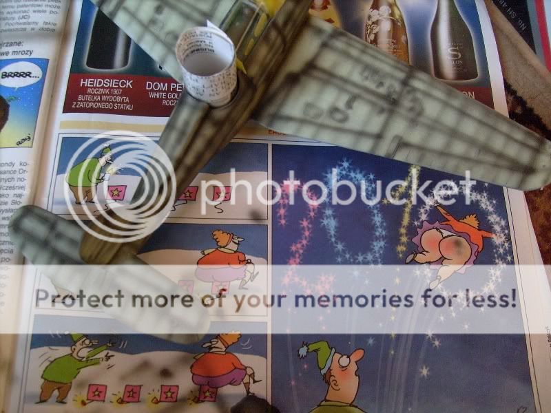

Postprzez hacz » niedziela, 24 stycznia 2010, 17:27
Zaczynam kolorowankę... :mrgreen: Na początek trochę szkicowałem.

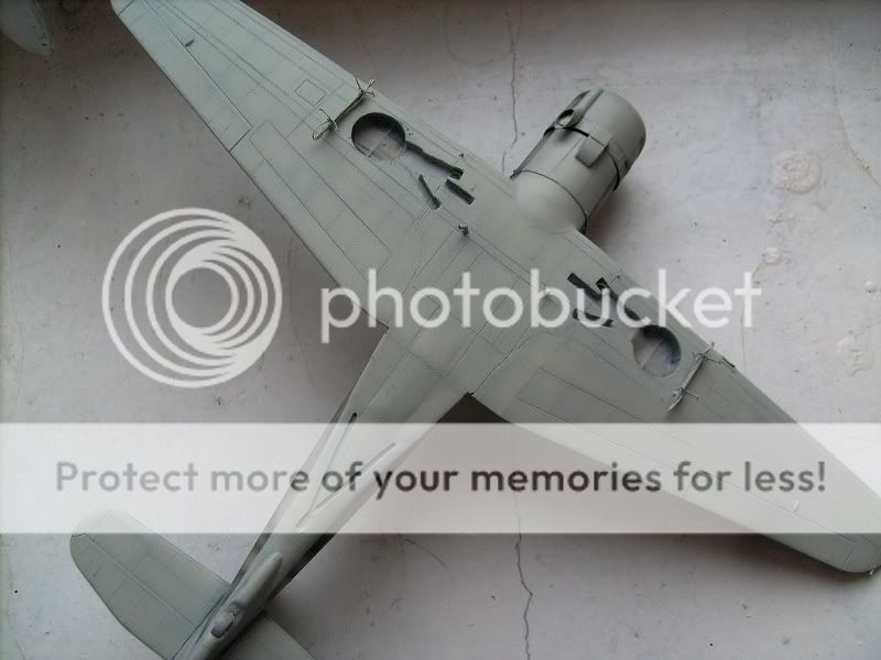

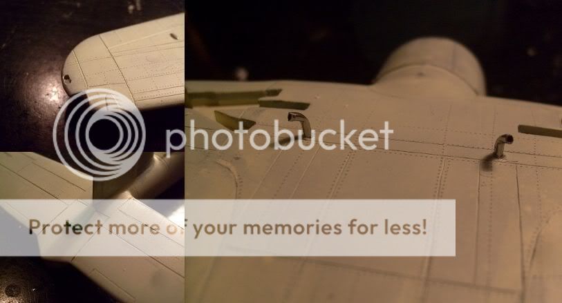

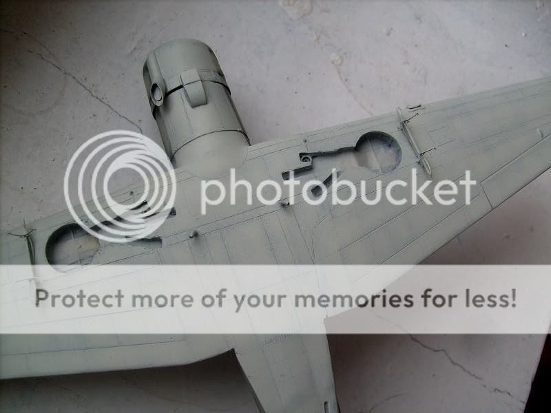

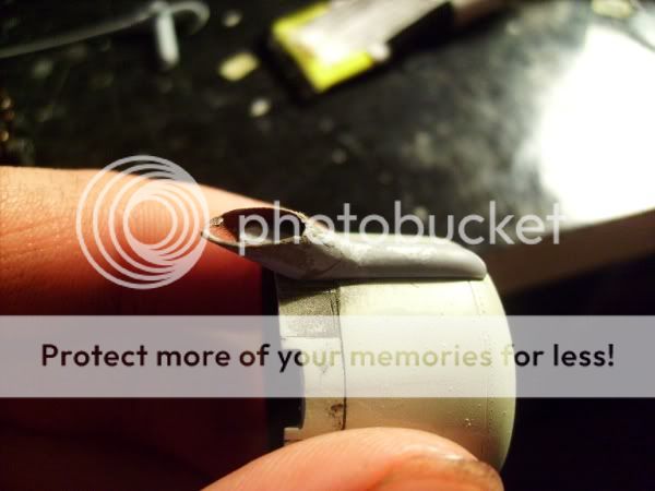

Postprzez hacz » niedziela, 31 stycznia 2010, 16:22
Aleksander napisał(a):Ponieważ stałem się szczęśliwym posiadaczem Blackburn Skua Mk.II tej samej skali (i firmy), z wielką ciekawością podgladam warsztat - czekam jeszcze na kilka zdjęć z montażu silnika - to była największa zagwozdka przy oglądaniu instrukcji na sucho.
Panowie (Aleksandrze, Kunu) chcieliście to macie.
1 Zaszpachlowałem wew. część wydechu.
2 Oryginalne mocowanie silnika było słabe ( stanowczo za krótkie, "w jednym poziomie"), z ramek modelu wykonałem nowe.
3 Wyrzuciłem pudełkowe wloty powietrza, nowe wykonałem z końcówki super glue (wymagają jeszcze dotarcia, dorobiłem im również podpórki).
4 W między czasie dorobiłem nową końcówkę rury wydechowej.
A teraz fotki ;o) .
Postprzez Aleksander » poniedziałek, 1 lutego 2010, 15:37
Dzięki - robisz tytaniczną pracę! Czy masz może zdjęcia tego "jeża" silnikowego (tzn. silnika z rurkami do przodu)? Jak to pasuje do osłony?
Posty: 9083
Postprzez hacz » poniedziałek, 1 lutego 2010, 16:10
Chodzi ci o zdjęcia oryginału czy mojego modelu? Zdjęcie silnika umieściłem wcześniej. Jeśli chodzi o dopasowanie, powiem nie jest najgorzej, w pewnych miejscach nie rury nie dotykają do obręczy, ale zbytnio tego nie widać.

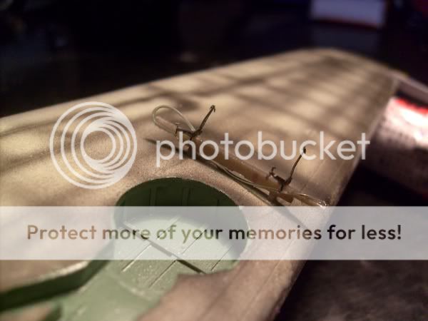

Dziś troszeczkę podłubałem, dorobiłem celownik, imitację przewodów, pomalowałem też komorę podwozia. Jeśli chodzi o celownik to ciekawa sprawa, najpierw zrobiłem, a potem zajrzałem do zdjęć. Patrze, a mój egzemplarz celownika nie ma :x . Już miałem go zrywać, ale przeglądając kolejne zdjęcia da się dostrzec, że koledzy z dywizjonu mają celowniki pozakładane (tak ok. co drugi samolot). Dlatego też ja swój zostawię na miejscu, podpierając się tezą, że kilka lotów wcześniej bądź później, mój (malowanie z okładki pudełka) też takowy posiadał :P .

Postprzez hacz » niedziela, 7 lutego 2010, 17:18
Kolejna odsłona, dolne powierzchnie pomalowane (Pactra 43).
