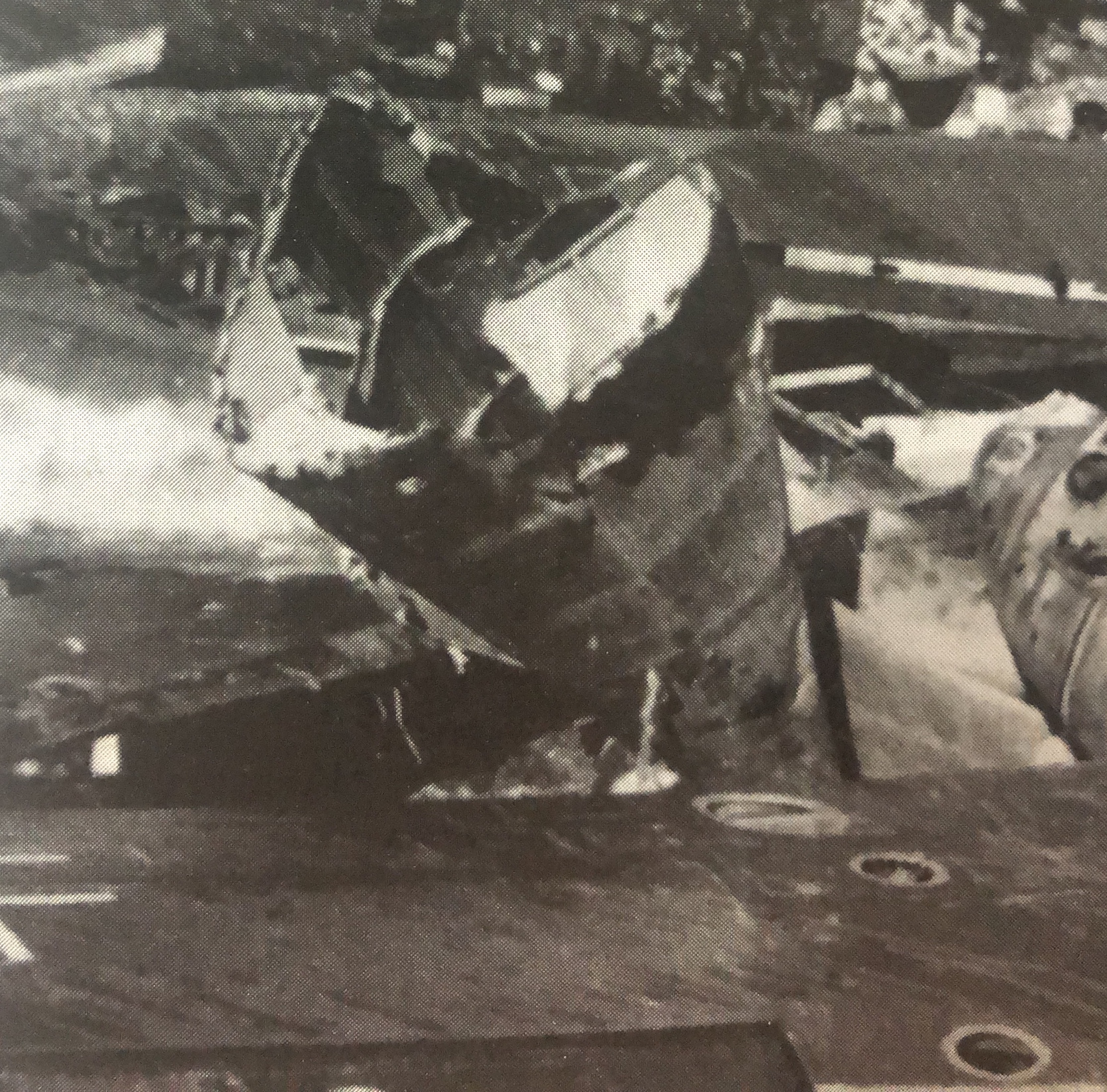

Rozerwana tylna część kadłuba Me 262, widoczne odcienie blachy użytej do formowania segmentów

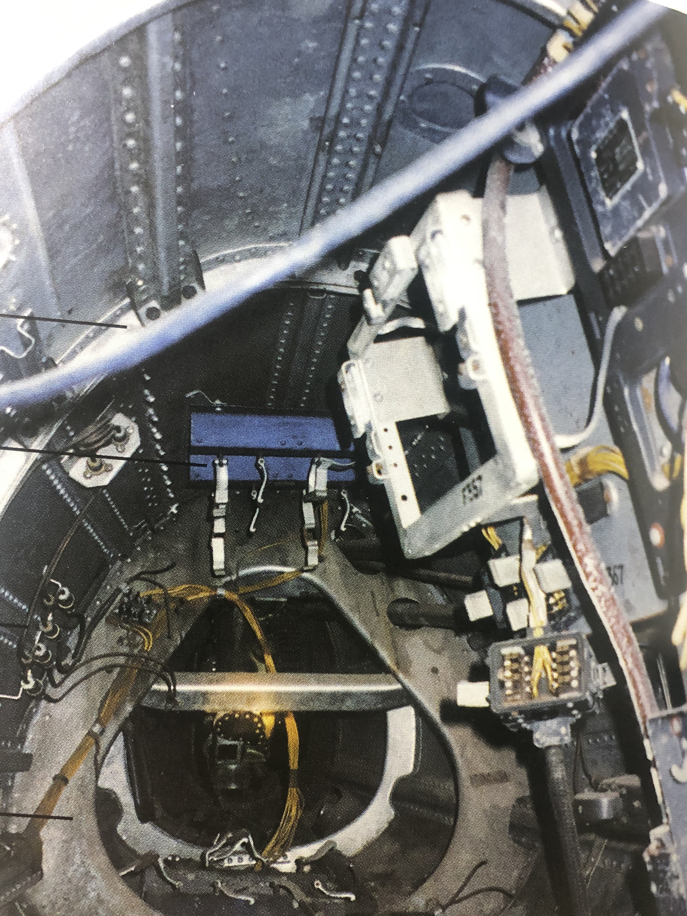

Wnętrze kadłuba wersji B-1a/U1, widoczna podłużnica na grzbiecie z dwoma równoległymi liniami nitów łączącymi dwie połówki każdego segmentu.

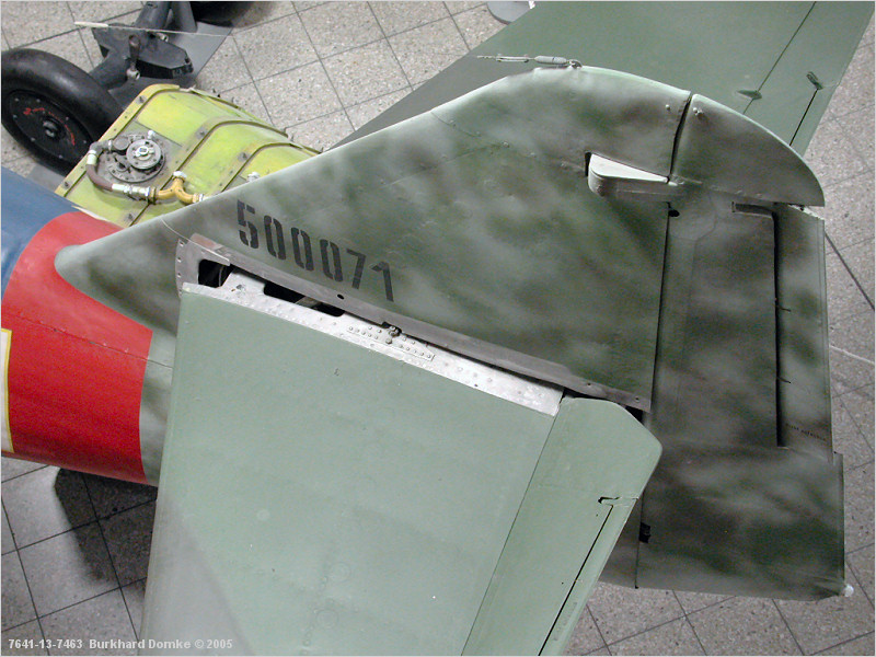

Postprzez Kuba P. » wtorek, 12 marca 2019, 11:10
O proszę bardzo: High quality factory finish :mrgreen:
