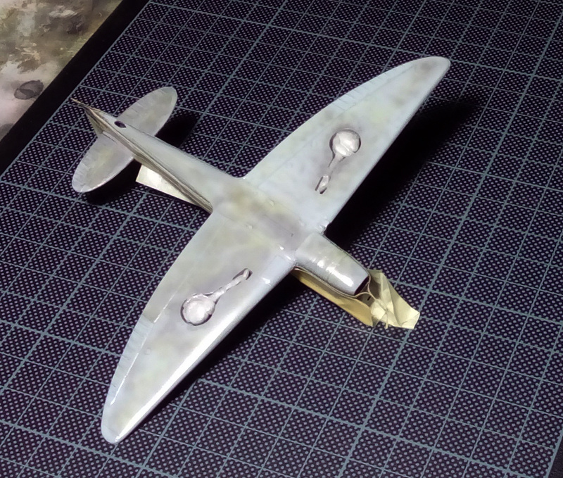

Spód modelu dostał pierwszą warstwę kamuflażu bazowego.
Na poszły "maziaje" które nieco dadzą życia gładkiej powierzchni

Mac Eyka napisał(a):Spód modelu dostał pierwszą warstwę kamuflażu bazowego.
Podkład wygląda obiecująco. Ciekawe jak będzie wyglądał po pomalowaniu docelowym kolorem spodu? :roll:

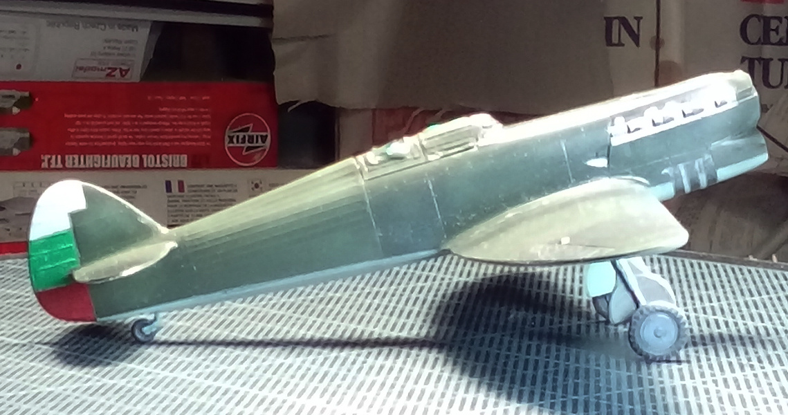

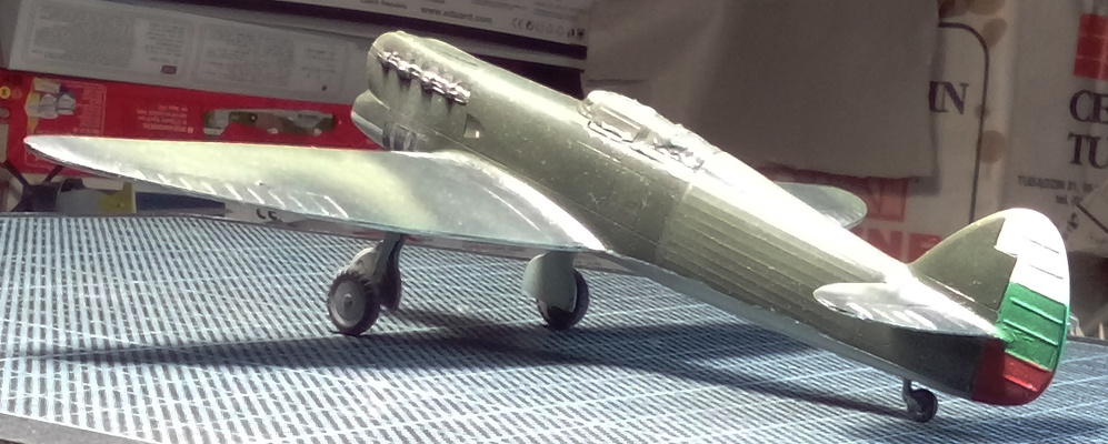

Avia stanęła na własnych nogach

Malowanie malowaniem, ale osłony podwozia wyglądają szczególnie osobliwie :)
Co tu zaszło? Jakby golenie podwozia głównego przydługie, model wysoko nos trzyma, stąd i kuse "nogawki".

HubertKendziorek napisał(a):Jakby golenie podwozia głównego przydługie, model wysoko nos trzyma,
Istotnie, coś nie teges z tymi goleniami :shock:

Nie zwróciłem uwagi, że golenie są da długie o jakieś 2 mm
Ale temat już poprawiony

Patrząc na zdjęcia, to chyba jeszcze za długie.

Też bym jeszcze ciął.

Nie znam się to się wypowiem - wg mnie problem nie jest w "cięciu" lecz kącie pomiędzy golenią a płaszczyzną skrzydła... Patrząc na zdjęcie mam wrażenie że golenie są mocno "wywalone" do przodu a u Maciejki są pewnie wklejone prostopadle...

Chyba się rozpędziłeś. Te paski na chłodnicy raczej nie powinny być w kamuflażu.

Hubert masz chyba rację. Bo starałem się oś koła dobrać z dolną krawędzią osłony, tak jak jest na planie.
A co do tego wywalenia goleni ku przodowi. Starałem sie jak najdalej je wysunąć ale nie spodziewałem się, że aż tak bardzo były w rzeczywistości.
Paweł Wymysłowski napisał(a):Chyba się rozpędziłeś. Te paski na chłodnicy raczej nie powinny być w kamuflażu.
One są srebrne, a środek ciemna stal z lekkim rdzewieniem, ale delikatnym

Mac Eyka napisał(a):One są srebrne, a środek ciemna stal z lekkim rdzewieniem, ale delikatnym
A, to sorry! Na zdjęciach sprawiają wrażenie jakby od góry były zielone, a od dołu niebieskie :)

Na moje słabowidzące oko to coś z tą zawiechą jest nie halo :shock: . Pomijając już kąt zaklinowania goleni w płacie to należałoby jednak:
1) odciąć osłonę i "zdjąć" odrobinę na grubości bo w tej chwili to wygląda jak płyta pancerna od Tygrysa
2) przymierzyć i przykleić tak, żeby obrys osłony delikatnie wystawał poza obrys koła (co zresztą jest widoczne na zdjęciu z epoki)
3) jeżeli osłona wyszła by mocno poza oś koła do dołu to ją ciachnąć od spodu i tyle
bo w tej sytuacji jaką ja tu widzę to wnęka podwozia powinna mieć kształt elipsy a nie koła mieszczącego oponę zakrytą pokrywą.
o jakoś tak to powinno wyglądać 8-)
ale żyjemy w demokratycznym kraju i każdy może robić (sklejać :mrgreen: ) jak chce ;o)
