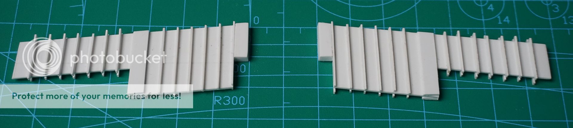

Postprzez fragles » środa, 1 maja 2019, 14:49
Święto Pracy.
Faza 0+2,98 :)
Ostatnio edytowano wtorek, 15 października 2019, 20:02 przez fragles, łącznie edytowano 1 raz

Super. "Płótnem" z papieru japońskiego będziesz to teraz pokrywał?

Tak. Taki jest plan.

Świetne. Ale nie lepiej jakimś miliputem? Dobrze się kształtuje, a jak jest miękki można go dowolnie wybierać na mokro. A potem szlifować.

Taki jest plan rezerwowy. Z miliputem, znaczy.

Może warto skorygować płaty i składaną część baldachimu,bo widzę, że "luz wykonawczy" niewielki :D a oparłeś się na niedokładnych planach
potwierdza to zdjęcie Czapli z Poznania na wagonie

Bogdan Stanek napisał(a):Może warto skorygować płaty i składaną część baldachimu
Przejrzałem zdjęcia pod tym kątem i zdaje się, że masz rację. Jeszcze lepiej to widać na rozbitej rumuńskiej Czapli. Dzięki za zwrócenie uwagi.
Bogdan Stanek napisał(a):oparłeś się na niedokładnych planach
Na planach w ogóle nie ma się co opierać, bo wszystkie plany, które widziałem, nie odpowiadają temu, co widać na zdjęciach i co wynika z instrukcji http://www.muzeumlotnictwa.pl/index.php ... talog/1103 . A przy tym wszystkie plany różnią się między sobą. Instrukcja też nie jest do końca wiarygodna, ale starałem się opierać raczej na tym materiale. To właśnie tam jest taki zasięg tej składanej części baldachimu aż do pełnego żeberka (Rozdz. I-O. Tabl. I, rys. 1), skądinąd technicznie logiczny. Ale okazuje się, że instrukcja też przekłamuje, co zostało udowodnione na przykład na zdjęciu z obrotnicą.
Ale wracając do planów.
Np. w instrukcji jest opisany i dokładnie zwymiarowany przyrząd do ustawiania baldachimu i skrzydeł, wraz z geometrią ich ustawienia (Rozdz. I-C. Tabl. II, rys. 2). ŻADNE plany nie są zgodne z podaną tam geometrią.
Z instrukcji wynika, że klapka do wyważania występuje TYLKO na lewej lotce (Rozdz. I-B. Regulacja poprzeczna i kierunkowa. Pkt. 4 na str. 4). We wszystkich planach zaś klapki wyrysowane są na obu lotkach.*)
Z opisu płatowca w instrukcji wynika, że pokrycie sklejkowe występuje na płacie tylko do przedniego dźwigara; reszta kryta płótnem. Przeczą temu zdjęcia niektórych zniszczonych maszyn, gdzie widać sklejkę pozostałą po wypaleniu płótna również w innych częściach płata. No a plany w tym zakresie to już pełna dowolność - co kto lubi. :D
Konstrukcja sterów wysokości inna jest w instrukcji (żeberkowa), inna co najmniej na części zdjęć, a na planach jest różnie: raz żeberka, raz skośna kratowniczka.
O różnej ilości i rozmieszczeniu pochwytów na końcach skrzydeł to już nie ma co wspominać, bo to detal.
Itd, itd.
Tak więc: NA LUZAKU - inaczej się nie da! :mrgreen:
Dzięki Bogdan, że zajrzałeś do tego wątku i zwróciłeś uwagę!
_________________
*) - A jednak nie we wszystkich! Wczoraj wyłapałem planik, który pojawił się tu na forum jakieś 10 lat temu, na którym klapka jest tylko na lewej lotce. [Edit.: Źle popatrzyłem! Na tym planiku klapka jest na jednej lotce, ale na... prawej! :mrgreen: Szukając drobiazgów nie zwróciłem uwagi, że to po prostu rzut od dołu i skrzydła są odwrócone.]

Jestem zdania, że w trakcie produkcji czapli wprowadzano zmiany konstrukcyjne.
Co powiesz na temat okien w podłodze kadłuba ? Sądzę, że były pod aparaty fotograficzne, ale do ostatecznej konkluzji jak powinno być - nie doszedłem.
Mój wyrób czaplopodobny powstał w sporej mierze via licencia poetica :mrgreen:
W każdym razie - szacunek i uznanie, czekam niecierpliwie na ciąg dalszy.

Bardzo fajnie to wygląda, lubię taką robotę. Co do pokrycia jako trzecią rezerwę podaję HIPS 0,25mm. Poddaje się "masowaniu" na żebrach - przećwiczyłem w motolotni.

Dzięki, Panowie.
Mikolaj75 napisał(a):Co do pokrycia jako trzecią rezerwę podaję HIPS 0,25mm.
Zmienię kolejność rezerwy: HIPS będzie jako druga. :mrgreen:
To samo podpowiadał mi Potez.
