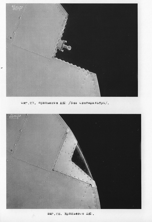

Postprzez Paweł Wymysłowski » niedziela, 31 stycznia 2021, 01:34
Bolo07 napisał(a):... i w skrzydle lewym światło pozycyjne czerwone ...
W Łosiu to biała żarówka z kolorową szybką.

Postprzez Bolo07 » niedziela, 7 lutego 2021, 02:34
[quote="Paweł Wymysłowski"]
Prawda. Szybki były kolorowe.
