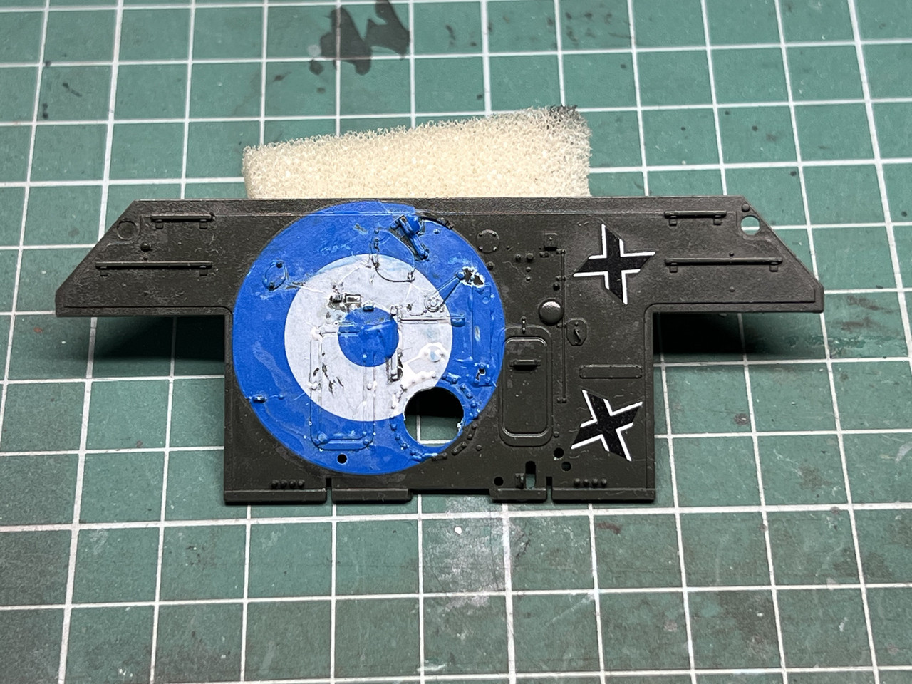

Aleksander napisał(a):... ale Bilmodel 3 stoi na półce. Rozumiem, ze trzeba pokryć kalkę na modelu tymi specyfikami?
Będę próbował dzisiaj wieczorem - mam nadzieję, że się uda!
Ale próbuj na złomie! I NIE PYNDZLEM! Musi być aerograf. To jest bardzo silne. Pędzlem będziesz miał efekt jak na poniższej fotce
jak widzisz, zeżarło część kalki... Chodzi o to, żeby równomiernie położyć (aerek na granicy plucia) i NIE RUSZAĆ przez 15 minut. Potem następną warstwę tak samo jak pierwszą. I zostawiasz „do rana”. Bardzo ważne jest to „nie ruszać niczym” bo kalka jest bardzo rozmiękczona i nawet delikatne dotknięcie, bo ja wiem... wykałaczką, potrafi ją uszkodzić...
Tak więc środek super ale niestety bardzo „niebezpieczny” :)

Ok - dzięki za radę! Spróbuję...

Aleksander napisał(a):Ok - dzięki za radę! Spróbuję...
Spróbowałem z Bilmodelem 3 jakieś 4 godziny temu - na razie bez zmian - psiknąłem kolejną "mgiełkę" - zobaczymy jutro.
