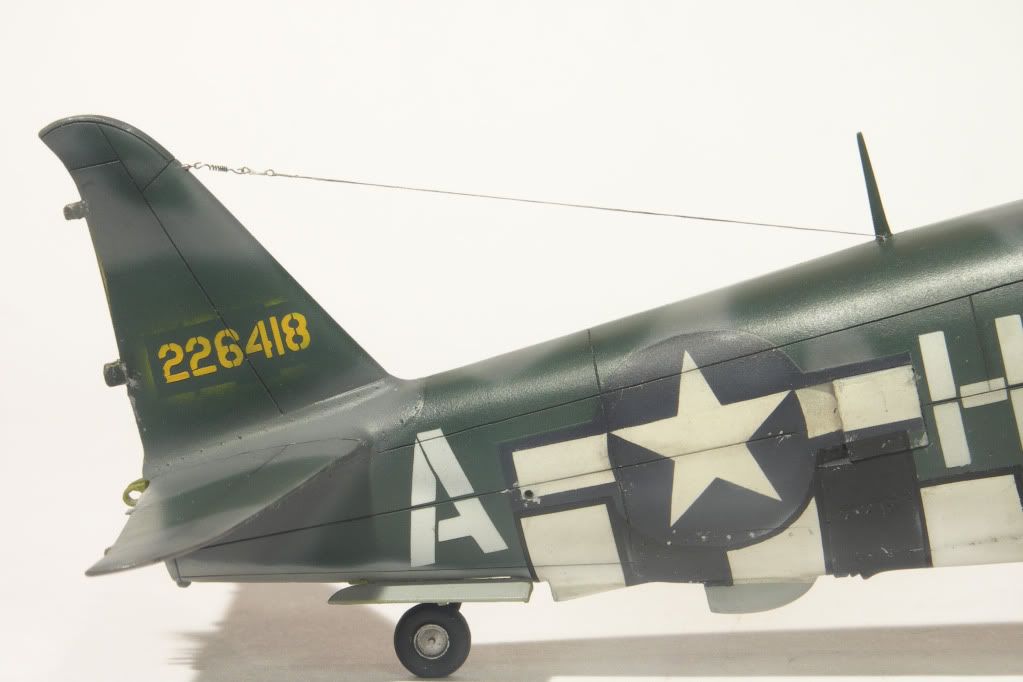

Mam mieszane uczucia.
Oczywiście mogłem wydrukować czarne łuki o odpowiednim promieniu ale chciałem żeby nie było to idealnie równo. Idealne naklejenie calowej taśmy izolacyjnej na takim promieniu w naturze jest wedle moich doświadczeń niemożliwe. Załamania, sztukowanie i niedoklejenia muszą się pojawić. Można przyjąć, że są to za małe rzeczy i giną w skali, a można popróbować pokazać ten efekt przesadzając nieco jak w wielu innych przypadkach. Duże zdjęcie oczywiście nie daje mi żadnych szans.
Miniaturka przed kliknięciem jest niemal w skali.
Nie wiem, mam mieszane uczucia... .

Mr. G. Nie piszę tego żeby wytknąć błędy, ale dlatego bo darzę ten samolot/pilota szczególną sympatią prawdopodobnie od momentu utraty w dramatycznych okolicznościach mojego modelu. ;o)
Jakoś nie przekonujesz mnie tym, że chciałeś:
tym bardziej, że:
A tak na marginesie to ja to bym zrobił wersję, kiedy gwiazda była bez czarnej obwódki:

Czepianie się jest potrzebne, pomaga utrzymać krytycyzm wobec samego siebie.
Taśmę naklejono by ratować prace malarskie w oczach pilota. Gabresky przykładał wagę do estetyki samolotu i chłopaki musieli coś zrobić po tym jak samolot z malarni przyszedł z pośpiesznie, a przez to niedbale namalowanymi pasami. Odkurze wyłażące spod taśmy widać na fotkach oryginału i modelu.
Jaho, według mnie zdjęcia słabej jakości powiększone tak bardzo są trochę kłopotliwe. Np to drugie - gdzie, jestem o tym przekonany, taśma była. Przecież naklejono ją jeszcze przed zamalowaniem grzbietu.
Tak jak uważam, że warto poszukać drogi do pokazania 'efektu taśmy' , tak nie jestem pewien, czy ta droga jest dobra. Obawiam się po prostu co dominuje w odbiorze tego braku ideału: wrażenie naturalnej nierówności, czy wrażenie niechlujstwa modelarza.
Z kalką jest jeszcze ten problem, że ciąć trzeba po farbie albo malować wycięty element. Ryzyko widoczności przeźroczystego filmu jest zbyt duże, a wszelkie lakierowania są wykluczone. Zarówno ta taśma jak i naklejki Shackiego muszą byś właśnie naklejkami!

Rozmawiamy ciągle o osobistych odczuciach, więc wiadomo, możesz je całkowicie zignorować. To, co masz wokół gwiazdy nawet mi się podoba (z tym delikatnym odkurzem), natomiast to, co masz wokół pasów, no... nawet porzucając łagodzący wpływ skali, jest zbyt natarczywe. Tak mi się wydaje.
A z tą taśmą chyba masz rację, nie skojarzyłem zamalowanej części pasów.

Jaho63 napisał(a):to, co masz wokół pasów, no... nawet porzucając łagodzący wpływ skali, jest zbyt natarczywe.
Pewnie, że mogę Cię zignorować. Jesteś za daleko, żeby mnie walnąć. Ale wolałbym, żebyś wytłumaczył, co to znaczy zbyt natarczywe.
W zasadzie to uznaje się, że użyto calowej taśmy izolacyjnej do wyrównania tych krawędzi. Bo niby czego innego?

Natarczywe - tak mi się nasunęło, miałem na myśli zbytnią nieregularność szerokości i nierówności krawędzi tej "taśmy". Jak dla mnie wygląda jakby ją ręcznie wydzierano z papieru toaletowego (no żartuję). Gdyby to była taśma (calowa czy nie) mogłaby na łukach mieć "przeprosty", mogła nieznacznie zachodzić na składaniach (choć wątpię w taki brak staranności w ekipie Gabby'ego). Krótko mówiąc, nie mogła być postrzępiona, nie mogła być różnej grubości. A tak w ogóle to przypominam, że Twój model BARDZO mi się podoba.

A widzisz! teraz konkretem jedziesz. To jest właśnie ten fragment, który największe moje wątpliwości wzbudza. Na skrzydłach dałem bardzo równiutkie paseczki i jest jakoś tak za sterylnie. Co prawda usprawiedliwiają to niemal płaskie powierzchnie.
Uskoki mogły spokojnie się zdarzać. naklejanie takiej taśmy w 1:1 jest zdumiewająco upierdliwe, a jeszcze ta zebra, w pospiechu malowana też nie była idealna. Ale te różnice w szerokości chyba jednak idą w kierunku 'niechlujny modelarz'.

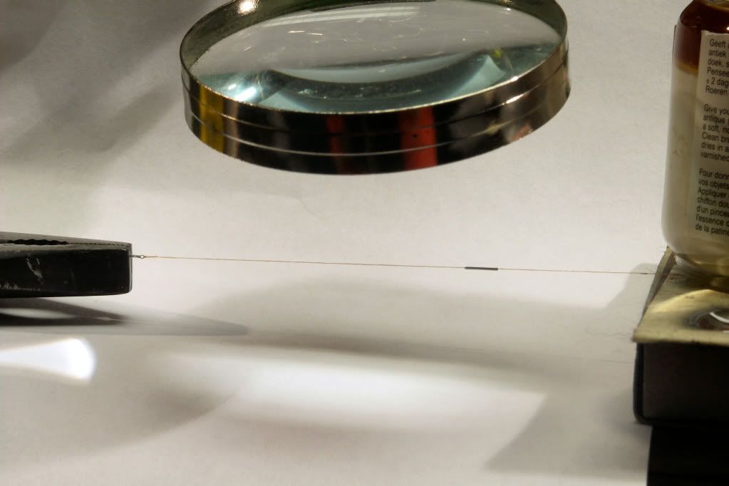

Żeby było trudniej wykonać ewentualne poprawki zamontowałem antenę. Wczorajszy wieczór wymyślałem już na poważnie jak to zrobić. Problem polega na tym, że dostęp do naciągania druta jest tylko z jednej strony i to z tej, gdzie występuje sprężyna. Nie miałem pojęcia jak mocna może być taka sprężynka z drucika ale nie wiązałem z nią szczególnych nadziei. Po dokonaniu niezbędnych pomiarów prace wyglądały tak:
Izolator jest nowy. Poprzedni drucik był fajnie zaśniedziałą miedzią ale śniedź się starła i przerzuciłem się na srebrny. Poza tym konstrukcja izolatora byłą za słaba i drucik poodginał mi się potwierdzając obawy co do słabości sprężynki. Niesłusznie! Sprężynka okazała się być bardzo mocna i spokojnie można było naciągnąć linkę o te parę milimetrów, które zaryzykowałem :D :

Efektownie! Poruszająca narracja. ;o)
Z tego ujęcia "taśmy" są Ok.

Świetnie wygląda ten naciąg linki.
Co do malowanych pasków, podpisuję się pod tym co napisał Jaho63. Robisz ten model z takim naciskiem
na realizm w oddaniu najdrobniejszych szczegółów, że paradoksalnie łatwo popaść w przesadę :P

No cała sprawa w tym, że nie malowane, ale naklejane! Dlatego jakby ich nie kleić "na odwal" to będą jednej szerokości.
