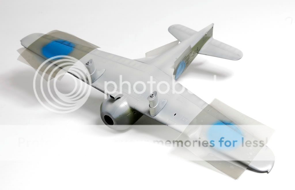

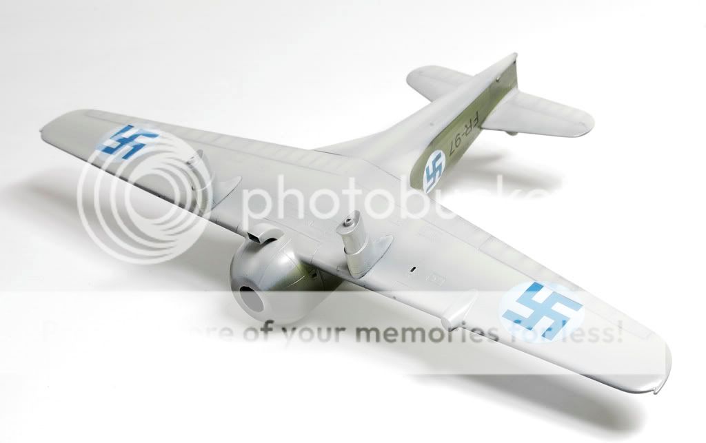

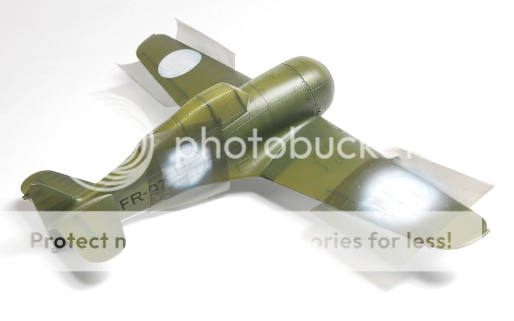

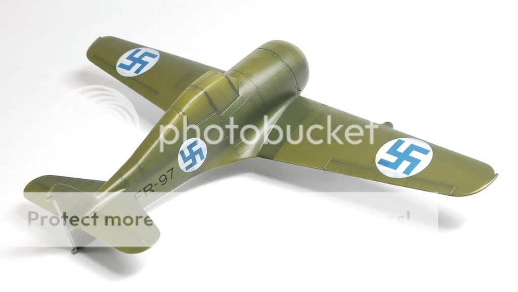

Tymczasem musiałem w końcu nanieść oznaczenia .Kalkomanie odpadają, jedynie maski mogą dać możliwość zmiany odcienia szczególnie przy dużych oznaczeniach .Kolejność nanoszenia też musiałem przemyśleć .Zdecydowałem że zrobię wbrew zasadom najpierw niebieski ,potem cieniowanie i na końcu biały.
Niebieskie cieniowane Hinomaru :)
Pokrywając białym musiałem odtworzyć te rozjaśnienia zamalowane niebieskim, zachować jakby ciągłość cieni.
Chyba poprawię jeszcze biały w znakach na dolnych powierzchniach niezbyt dobrze przykrył i nie jest czysty nawet w miejscach największych rozjaśnień...tego tak nie widać jak w realu .To są te pułapki modulacji, cholernie trudno robić to z jasnymi odcieniami
Ostatnio edytowano poniedziałek, 30 sierpnia 2010, 13:22 przez iras67, łącznie edytowano 1 raz

Postprzez Tomek Hejmo » poniedziałek, 30 sierpnia 2010, 00:14
Cieniowanie pod numerem masz piękne. Od taśmy?

Postprzez piotr dmitruk » poniedziałek, 30 sierpnia 2010, 01:06
Trzeba było niebieski, biały, a potem cienie. Wciąż można tak zrobić przy pomocy Smoka. Good Job, man!

Postprzez iras67 » poniedziałek, 30 sierpnia 2010, 12:42
Tomek Hejmo napisał(a):Cieniowanie pod numerem masz piękne. Od taśmy?
Korzystam z tej samej foli co do masek.Przycinam nożykiem od linijki na macie różnej szerokości paski.
piotr dmitruk napisał(a):Trzeba było niebieski, biały, a potem cienie. Wciąż można tak zrobić przy pomocy Smoka. Good Job, man!
On chyba bardziej brudzi kolory jak ściemnia.Wykorzystuję do okopceń i nie wiem jak zareagowała by kolejna ewentualna warstwa Gunze. Spróbuję.
