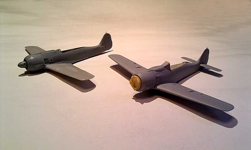

Postprzez Voighteqc » czwartek, 14 lipca 2011, 19:58
Wiem że to nic nie wniesie konstruktywnego do tematu, ale w ogóle jak były by zamknięte to było by czadowo. Ja z rozpędu i nakręcenia się zacząłem malucha w 144
To chyba już jakaś epidemia pt. fokewulfoza :lol: , bo ja też, płynąc na fali tej pięknej D-11-ki, zacząłem dziś rieza'c od dawna projektowane przedsięwzięcie o nazwie Fw 190V-53, WNr. 170003, stmknzch. DU+JC czyli wzorzec serii D-9. Cechy charakterystyczne to cztery działka MG 151 w skrzydłach i podwójny, symetrycznie umieszczony(sic!)malutki chwyt powietrza do bodajże generatora prądotórczego obok rynienek kadłubowych MG 131. Widać to dobrze na zdjęciach w starej monografii AJ-Pressu autorstwa Mariana Krzyżana. Model ma być na bazie 72-kowej Tamijki. Na razie wywaliłem wnęki podwozia, jak zbuduje dźwigar z przyległościami, to coś zamieszczę. Pa! :mrgreen:
Voighteqc
Re: Fw-190 D-11 Eduard 1/48
Postprzez Kuba P. » czwartek, 14 lipca 2011, 21:05
Fju fju...pokaż.
U mnie takie dwa osobniki (z prawejHasegawa, z lewej Dragon)
