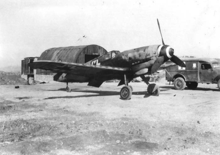

Upewniełem się i w istocie mniej lub bardziej pracochłonne schowanie podwozia bez uruchamiania silnika byłoby możliwe.
Z drugiej strony malowanie prawdziwego samolotu to nie malowanie modeliku z maskowaniem itp, nie sądzę by ktokolwiek męczył się z dłubaniem w niemieckim samolocie, żeby zamknąć podwozie i zamaskować opony żeby się ładnie pomalowało. No ale to już spekulacje a tych wolałbym dodatkowo już nie dorzucać.

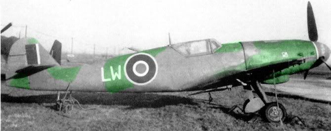

Jeden samolot, jedno malowanie , a ile interpretacji:)
Przecież już ktoś go przedstawiał w schemacie pustynnym i wtedy jak najbardziej AB pod spodem...Jeszcze tylko brakuje Khaki z sanacyjnej Polski. :mrgreen: Albo tak jak tu jeszcze nie sugerowano włoskich zdobycznych kolorów ...
Mam jednak przekonanie, że ta najbardziej prawdopodobna wersja jest prawdziwa. Na 99%
Teraz mnie interesuje jak rozplanujesz plamy DG. Nie wydaje mi się to takie oczywiste :shock:
No wlasnie i tutaj jeszcze jeden pomysl.
Porozmawialem z moim kolega (profesjonalista grafiki komp) i poprosilem o szybka ocene tego zdjecia.
No i co sie okazalo ?
najprawdopodobniej byly to dwa kolory a nie trzy :)
Zreszta zobaczcie sami bo mnie to pasuje do zdjecia i ma sens tez (poza tym ze juz ktos to zrobil :) )
czyli moze pomaluje po prostu calosc OG :twisted:

gzt napisał(a):No wlasnie i tutaj jeszcze jeden pomysl.
Popatrz na zdjęcia , które zlinkowałem wczoraj. To z Anglikiem wyraźnie pokazuje jasny spód. Nie próbuj wszystkiego wyciągnąć z jednego zdjęcia. Są trzy. Granica kolorów na płacie jest tam gdzie w niemieckim oryginale, zachodzi na spód. Są 3 typowe kolory Day Fighter. Zresztą to akurat , że są trzy pisał Antoni. I tu się z nim zgadzam.
Ostatnio edytowano wtorek, 4 marca 2008, 22:29 przez Grzegorz2107, łącznie edytowano 1 raz

Grzegorz2107 napisał(a):Granica kolorów na płacie jest tam gdzie w niemieckim oryginale, zachodzi na spód.
Proszę, zobacz sobie gdzie w "niemieckim oryginale" przebiegała granica kolorów na krawędzi natarcia.

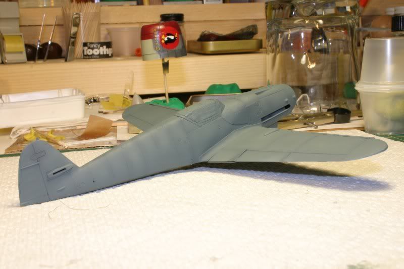

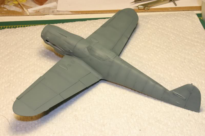

tyle ze mialem maly wypadek :(. W czasie pryskania spodu niestety ale nieco farby wyplynelo z "kielicha" badgera i poszlo na dolne pokrycie skrzydla :(. Niestety brak doswiadczenia dal sie we znaki dosc bolesnie :(. Z aztekiem nie bylo tego problemu bo ta kieliszeczek byl dosc dobrze uksztaltowany i wachnieia nic nie szkodzily :(
Jutro pewnie bede musial poprawiac male co nieco :)

keden z kolegow pokazal mi ze hasegawa w instrukcji podaje aby wyzlobic nowa lnie podzialowa na gornej powierzchni skrzydla
Oczywiscie tego nie zrobilem bo z zasady nie czytam instrukcji :( ... ale powaznie to naprawde nie wiem czy w G14 byl taki podzial czy tez nie. Na zadnym z rysunkow takiego podzialu nie widzialem :(
Grzegorz

Na ile pooglądałem sobie osobiście jednego 109 - mowa o obecnym w Polsce G-6 - oraz patrząc na dobre zdjęcia kilku innych to ta linia jest obecna i tak jak podaje instrukcja, wypada ją dorobić.

Kuba Plewka napisał(a):Na ile pooglądałem sobie osobiście jednego 109 - mowa o obecnym w Polsce G-6 - oraz patrząc na dobre zdjęcia kilku innych to ta linia jest obecna i tak jak podaje instrukcja, wypada ją dorobić.
Wrrrr... A ja w moim Gustawie, który się w Konrada przemienił, tę linię zaszpachlowałem, i to na podstawie planów opracowanych przez J. Plewkę. Wrrr...
