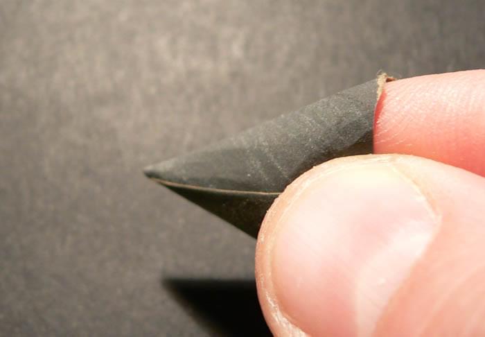

Postprzez iras67 » niedziela, 30 marca 2008, 21:37
Minimalne przesunięcia form (wada nawet w japońskich zestawach)
likwiduje pilnikem :) z papieru 1000

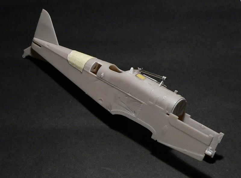

Postprzez iras67 » sobota, 12 kwietnia 2008, 01:22
Zabrałem się wreszcie za górę kadłuba która w zestawie jest skromna i wygląda trochę inaczej jak w rzeczywistości.
Naciąłem nowe linie podziału koło zbiornika i kaemu Vickers .wykonałem nitowanie i zamocowałem zrobiony poprzednio celownik lunetkowy Aldis.
Dorobiłem również pokrętło iskrownika po prawej stronie kabiny, którego w zestawie Rodena nie ma.
Okienko które pełniło rolę naturalnego oświetlenia tablicy przyrządów i przedziału
uzbrojenia przykleiłem
wykorzystując oszklenie z zestawu zabezpieczone taśmą Tamiya.
Od czoła zbiornika wykonałem przetłoczenia widoczne będą przy odkrytym silniku
Ostatnio edytowano sobota, 19 kwietnia 2008, 13:46 przez iras67, łącznie edytowano 3 razy

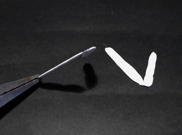

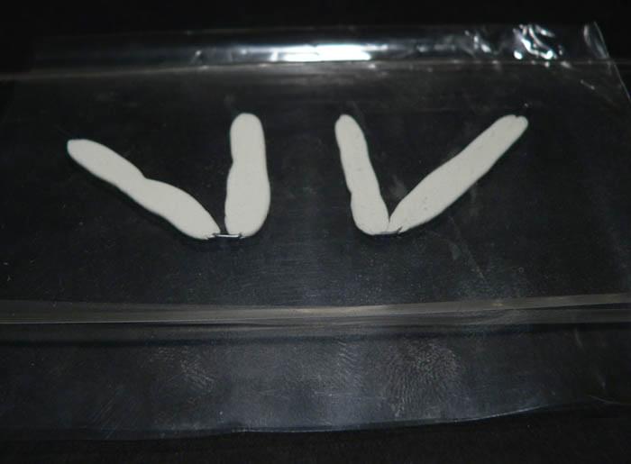

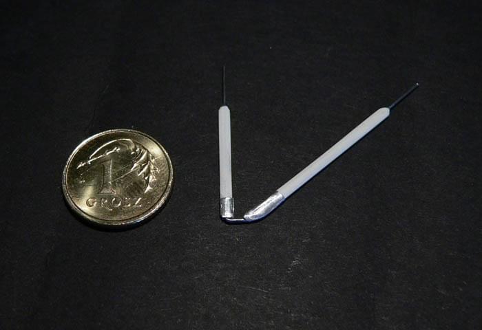

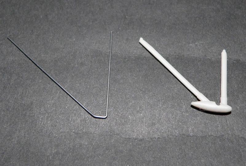

Postprzez iras67 » czwartek, 17 kwietnia 2008, 00:22
Trochę się przestraszyłem bo to podwozie w zestawie jest takie liche :( ,
podobnie jak w oryginale, więc nie ma wyproś trzeba zrobić samemu
Zyska na tym miejsce amortyzatora gumowego, bo planuje tłoczyć osłony
w kształcie kropli .
Przygotowałem dwa identycznie wygięte druty stalowe (odpowiednio dobrana średnica)które
oklejam masą Milliput białą nie zwracam uwagi na długość ,tą dopasuje po wyschnięciu.
Masy daję odpowiednio więcej żeby nie było żadnych braków
Teraz okładam cienką folią i wkładam pomiędzy cienką pleksę, potem
dociskam równomiernie.
pozostaje przyłożyć niewielkim ciężarem (zmywacz Wamodu :D ) i zostawić do utwardzenia
Jutro obróbka profilu
Ostatnio edytowano sobota, 19 kwietnia 2008, 13:44 przez iras67, łącznie edytowano 1 raz
iras67
Posty: 2705
Lokalizacja: Dębica
Re: S.E.5a RODEN 1:48

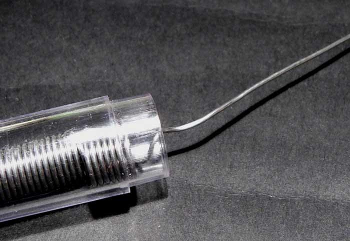

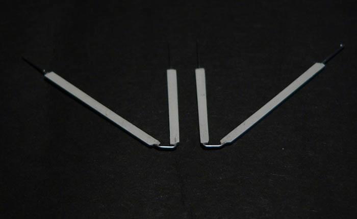

Postprzez iras67 » czwartek, 17 kwietnia 2008, 12:39
Po 10 godzinach masa zastygła, nie jest jeszcze na tyle krucha więc mogę bezpiecznie
obrabiać materiał, który ma grubość zgodną z planami i jest idealnie prosty.Oryginalne plastikowe golenie pod obciążeniem wyginają się ze względu na grubość.
Goleń szlifuje do szerokości niewiele większej, trochę zostawiam na ostateczną obróbkę
goleń ma tymczasowo przekrój prostokątny
Teraz nadaję właściwy przekrój podobny do owalu.
Okucia wykonuje z blaszki aluminiowej z tacki od grilla :D.
Kleje cjanoacrylem bo nie dostałem na czas specjalnego do foli alu
Wystające druty obetnę do 2 mm ale po pomalowaniu goleni
Musiałem dorzucić grosza bo te elementy wielkie nie są :P
Ostatnio edytowano sobota, 19 kwietnia 2008, 18:04 przez iras67, łącznie edytowano 2 razy
