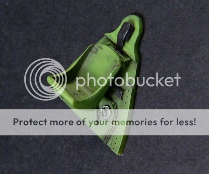

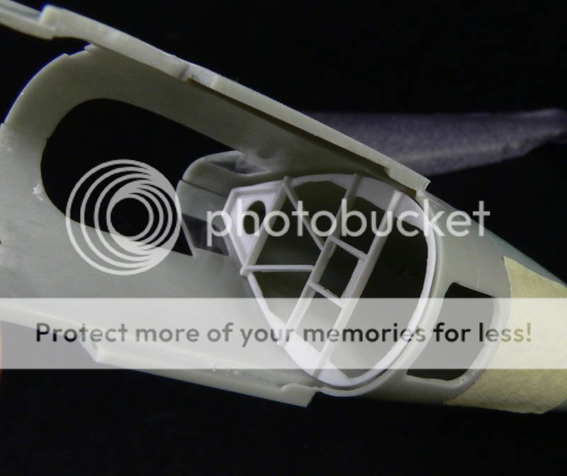

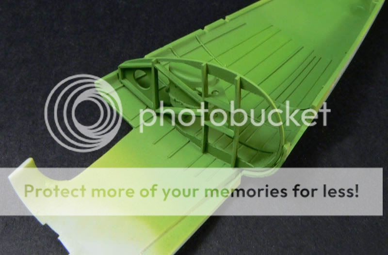

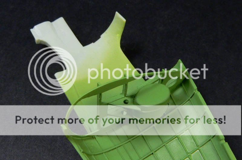

Przed montażem kabiny Airesa w kadłubie chcę odwzorowac elementy za płytą pancerną z fotelem pilota
wyraźnie widoczne przez boczne okienka.
zarys wręgi uzyskałem metodą odcisku modeliną opisaną dokładnie tutaj:
viewtopic.php?f=10&p=38134#p38134
Wolne przestrzenie usunąłem po przyklejeniu poprzeczek wzmacniających.
Pozdrawiam Ireneusz

Re: F6F-3 Hellcat Academy 1:72 -Open
Postprzez Tomasz » niedziela, 20 lipca 2008, 21:48
Jedziesz po bandzie. Zapowiada się niezły hit. A Twoja metoda z modeliną jest genialna.

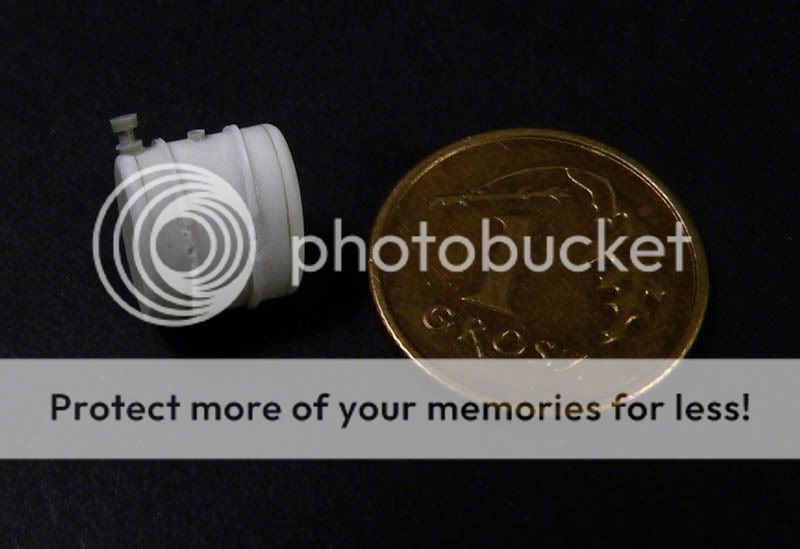

Postprzez iras67 » niedziela, 20 lipca 2008, 22:26
Tomasz dziękuję i przy okazji gratuluje potomka :D . Te wręgi nigdy nie dawały mi spokoju :mrgreen: .Powiem szczerze że właściwie brak sposobu hamował mnie przed większymi przeróbkami.Jednak po świetnej relacji Sobala...
Zrobiłem zbiornik nie jestem pewien, ale to jest chyba dodatkowy paliwa, mocowany do tej wręgi za kabiną
Pozdrawiam Ireneusz
Postprzez iras67 » niedziela, 20 lipca 2008, 23:55
Na samym początku chciałem wykonać otwarty dolny właz ,stąd wycięcie jednak czas do końca mnie trochę przyhamował ...
wykonam tylko to co widać z góry, dodam jeszcze półkę z butlą i przewody

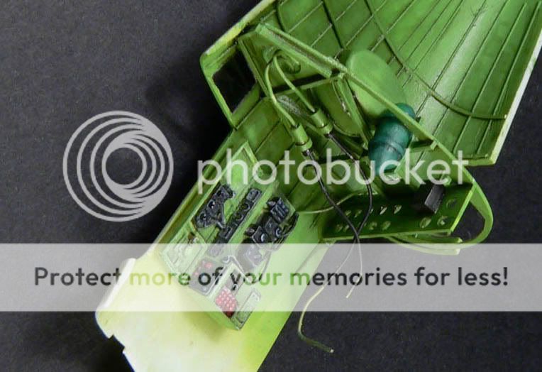

Przymierzam panele boczne Airesa ,przykleję je do połówek kadłuba ,po sklejeniu połówek wkleję od spodu podłogę z tylną wręgą
Na razie tymczasowo kropelką kleju Micro Liquitape przykleiłem boki po ustawieniu zaleję cjanoakrylem przez szczeliny
Pozdrawiam Ireneusz

Robi wrażenie a żeby było ciekawiej żywiczny uzupełniacz Airesa do modelu Eduarda inaczej odwzorowuje inaczej wręgę i mocowany do niej zbiornik.

Jacek Bzunek-korzystałem z przekroju w monografii Ajpress F6F i zdjęć z Aero detail-gdzie jest pokazane wnętrze ale F6F5 :-/
wchodzę na stronę Airesa ale nie chce się coś otwierać ..... jest gdzieś zdjęcie tego zestawu do Edka
Slash-Ten Model Skończę Do Końca :mrgreen: kiedy? Niewiem
Przed wyjazdem na dwa dni służbowo :( zdążyłem porobić coś z fotelem i wręgą która zasłoni moje wypociny prawie całkowicie :cry: zostają jeszcze pasy i brezentowe wykładziny fotela i poprzeczka koło zagłówka

We wnętrzu Airesa za fotelem jest pełna płyta, za nią podobnie pozioma półka i właśnie do tej pólki jest montowany zbiornik.

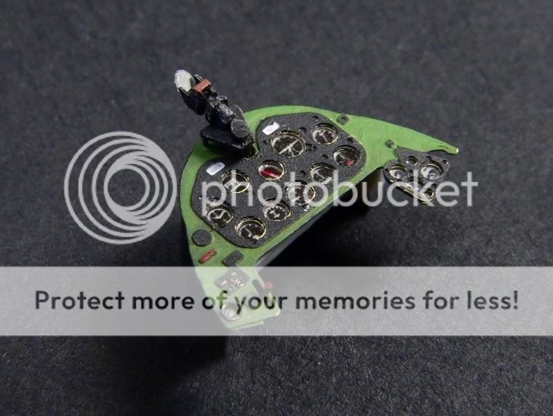

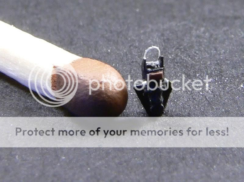

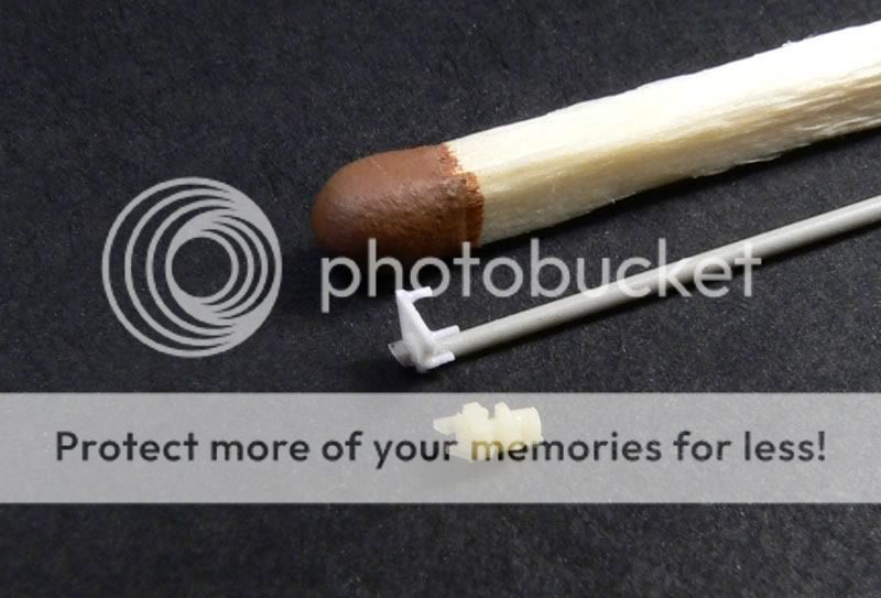

Celownik :
Aires pominął mocowanie celownika do tablicy ,tymczasem jest to trapezowa blacha odsunięta od tablicy przyrządów za pomocą czterech śrób, dopiero do niej przytwierdzony jest sam celownik.
Reflektor głowicy celownika -Ilustrowany leksykon WkL tak to określa :D Do przyklejenia kawałka cienkiej plexi użyłem kristal klear Microscale, nadaje się do tego znakomicie troszkę rozrzedzony wodą
mocowanie tak rozwiązałem że podstawa osadzona jest na pręciku polistyrenowym który wpuszczam w otwór w tablicy przyrządów
skleję po przymocowaniu do kadłuba tablicy - utrzymanie symetrii ;o)

iras67 napisał(a):Celownik :
Aires pominął mocowanie celownika do tablicy ,tymczasem jest to trapezowa blacha odsunięta od tablicy przyrządów za pomocą czterech śrub, dopiero do niej przytwierdzony jest sam celownik.
To jak miał się trzymać celownik według Aires'a ? :mrgreen:
