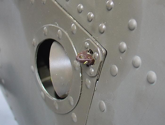

Postprzez wojtek_fajga » niedziela, 30 grudnia 2007, 13:01
Po wielu próbach udało mi się wytrawic coś co przypomina zapinki na p-11c. Są powiększone w stosunku do skali o ok 30%. Mniejsze sprawiają spore trudności przy montażu i są prawie niewidoczne gołym okiem.
Pierwsze próby nie były zbyt zachęcające...
...ale po zastosowaniu blaszki miedzianej 0,05 mm było już znacznie lepiej.

Wojtku skoro zapałka taka wielka to rozumiem, że palce w tym macza jakiś Kilkujadek. Wielkie uznanie za talent i umiejętności. Spokojnie takie zestawy mógłbyć wypuścić na rynek. Sam byłbym zainteresowany.

Wygląda to fajnie, nawet rzekłbym bajecznie, ale uważam to za zbytnią przesadę. Ten element (zapinki) w rzeczywistości ma 2 cm , w skali to wychodzi 0,41 mm, co jest już krytyczną wartością dla postrzegania przez nasze oko . Praca, jaka włożyłeś jest ogromna i podziwiam cię za to, lecz moim zdaniem nie była ona warta tak małego elementu.

.......Praca, jaka włożyłeś jest ogromna i podziwiam cię za to, lecz moim zdaniem nie była ona warta tak małego elementu.
To bardzo charakterystyczny szczegół pezetelek i większy niż np. nity, z których przecież nie rezygnujemy; nie musiałeś Mikołaju tak "dopingować" Wojtka :-/ .
