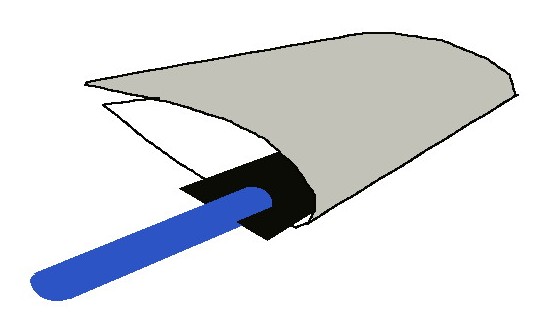

Dziwne, jak do tej pory zrobilem 4 Emile Hasegawy, nigdy nie mialem takiego problemu.
Cos sknociles. A moze wystarczy wkleic do srodka skrzydla taki dzwigar-rozpychacz ?
Czarek.

Za mocno ścisnąłem klamerkami podczas schnięcia i tu podejrzewam jest pies pogrzebany. Czu uda mi to rozkleić? Nie wiem, spoina wygląda na solidną, kleiłem Revellem z igłą. Może się uda. W ostateczności będe ciął tak jak Kuba radzi.
Czarek kołki powciskałem, ale na niewiele się to zdało.

a czy kleiłeś gdzieś indziej jak na krawędzi natarcia i przy klapach i lotkach?
Element się odkształcił tylko czy odkształcił i tak przykleił?
Może cięcie po spoinie na krawędzi natarcia Ci pomoże?

Właśnie, może rozetnę wzdłuż linii klejenia i wkleję plastikowy pasek, który podniesie górną połówkę skrzydła?

Ja bym proponował, jeśli masz dojście nad wnęką podwozia, rozciąć do około połowy grubości łączenie od wewnątrz czeską piłką lub długim, wąskim skalpelem. Wystarczy podejrzewam na 1/4 długości skrzydła. Potem, dokładnie jak napisał Czarek, rozpórka podłożona z obu stron (od góry i od dołu) kawałkami płytki plastikowej (tak na oko płytka grubości 0,5 mm, szerokości 10 mm i długości odpowiedniej do długości rozpórki powinna wystarczyć). Dzięki temu, rozkładając nacisk rozpórki na skrzydło na większą powierzchnię, otrzymasz 'ładniejszy', łagodniejszy łuk i zmniejszysz niebezpieczeństwo odkształcenia się skrzydła ponad rozpórką. Na koniec wzmacniasz rozcięcie klejem.
Miałem podobny przypadek z Bf 109B Hobbycrafta, gdzie również klapy są osobnym elementem i istnieje niebezpieczeństwo zbyt mocnego spłaszczenia skrzydła podczas klejenia. Pomogło.

Postąpiłem zgodnie z radą Jarka. Dzięki Jarek :) Udało się bez piłowania. Podważyłem delikatnie skalpelem i połówki puściły, aż do km-ów. Następnie wkleiłem 0,5 mm grubości kawałek płytki nad wybrzuszeniem wnęki, co spowodowało podniesienie górnej połówki skrzydeł. Wstępne przymiarki z kadłubem i jest ok :D Pozostało tylko jeszcze zalać CA powstałą szparę na krawędzi natarcia i to obrobić. Sytuacja wydaję się być opanowana. Uff...
