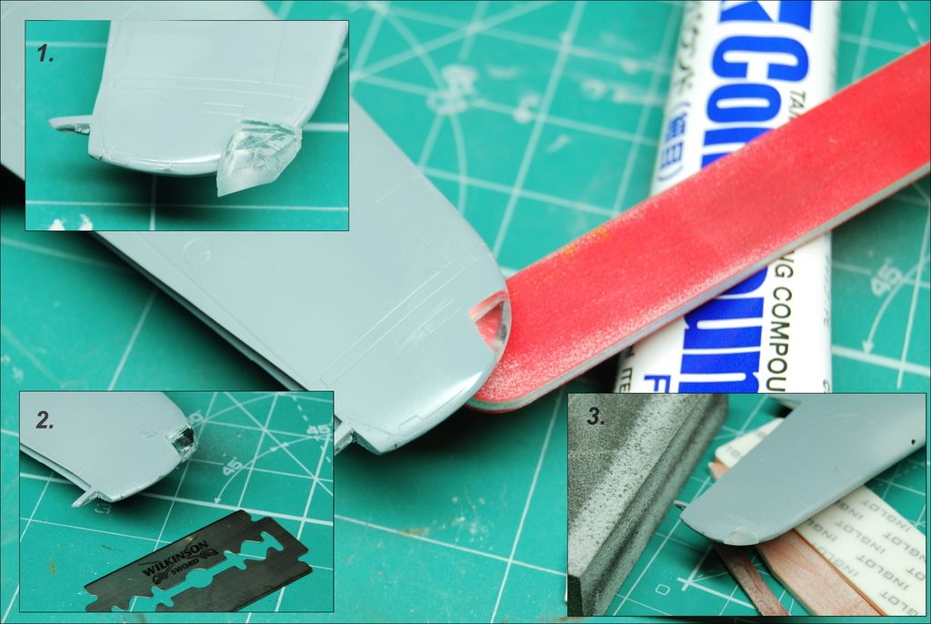

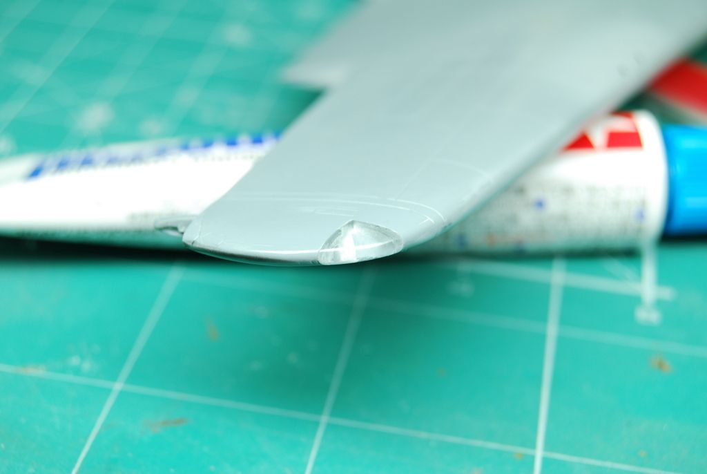

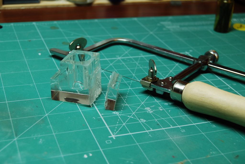

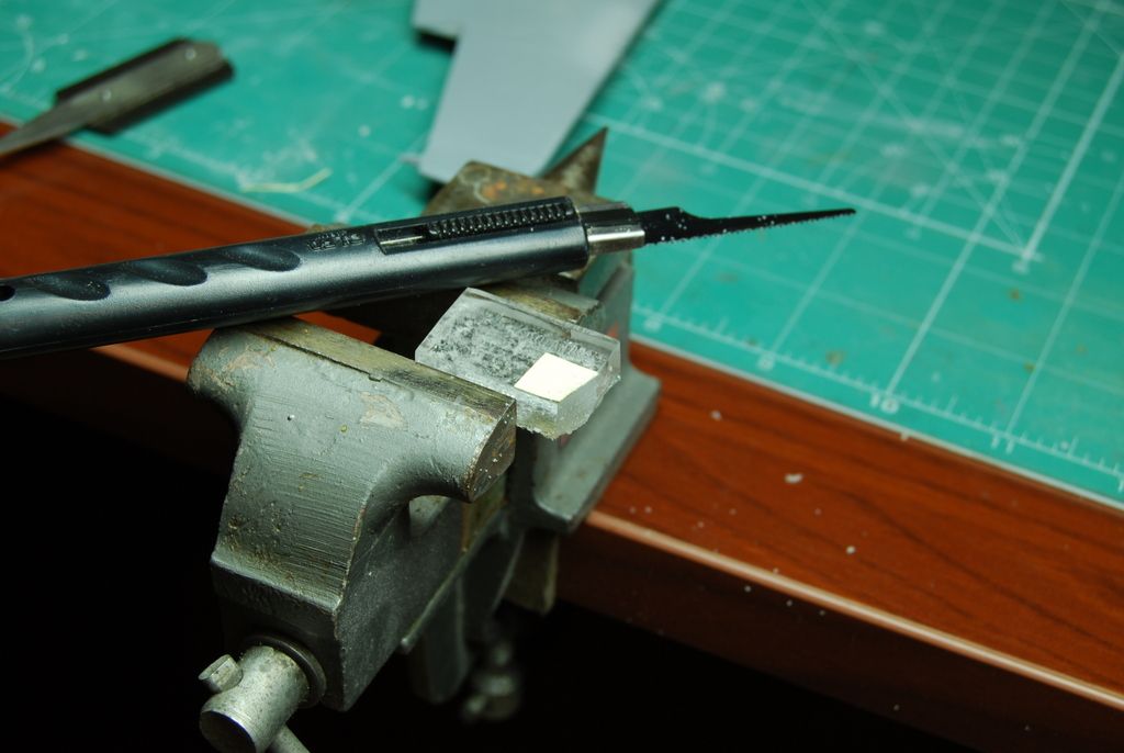

Poniżej kolejny drobny element. Zwykle do robienia przezroczystych części używam starych linijek, ekierek i tym podobnych. Niestety skrzydło Fulmara jest na tyle grube ze nawet płytka plexi 4 mm była za cienka. Tym razem z pomocą przyszedł korek od perfum. Myślałem na początku, że jest zrobiony z czegoś w rodzaju plexi. Okazało się jednak, że jest to tworzywo dużo miększe. Na początku kręciłem nosem, ale potem okazało się, że idealnie obrabia się je żyletką i nożykiem olfy :) .
Na poniższym zdjęciu widać spoinę i załamujące się w jej okolicy światło. Czy macie na to jakiś patent. Będę jeszcze te elementy odłamywał, żeby zrobić imitację żarówki. Na razie mam pomysł, żeby przed ponownym przyklejenim odpowiednie powierzchnie pomalować lub użyć ClearFixa Humbrola. Wszelkie sugestie mile widziane :) .

Strużyn napisał(a):Na poniższym zdjęciu widać spoinę i załamujące się w jej okolicy światło. Czy macie na to jakiś patent. Będę jeszcze te elementy odłamywał, żeby zrobić imitację żarówki.
Sam element przeźroczysty zrób większy, niż powinien być docelowo. Zaczpachluj łączenie, a właściwe linie połączenia natnij.

Postprzez Strużyn » piątek, 20 grudnia 2013, 14:09
Miro, teoretycznie tak właśnie zrobiłem. Właściwa linia połączenia będzie się znajdować milimetr od miejsca sklejenia. Przed wklejeniem elementu przezroczystego wyciąłem około milimetr plastiku z każdej strony. Pytanie czy tyle wystarczy :). Pewne zrobię jakieś próby na boku.

Światełka kleję na CA, który później ślicznie się poleruje.

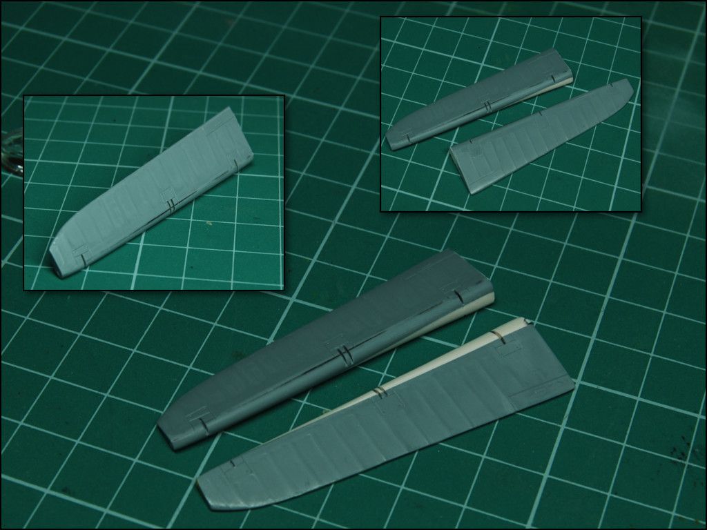

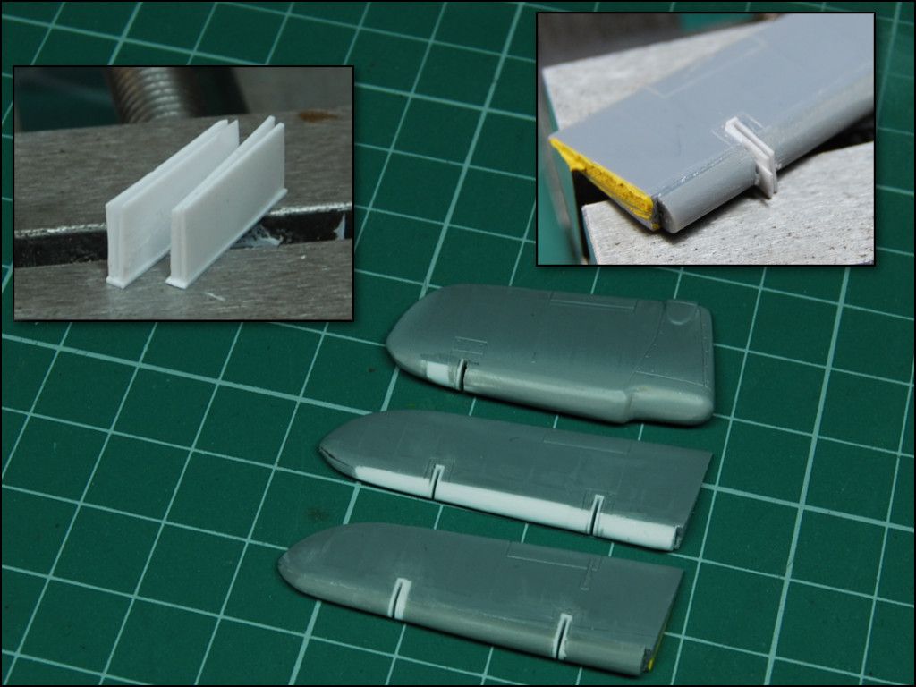

Skusz.. też zwykle używam CA do lampek. Faktycznie można go fajnie wyszlifować. Nie rozwiązuje to jednak mojego problemu, ale chyba mam już pomysł jak to obejść. Ostatnio popracowałem trochę nad sterami i lotkami. W sterach chciałem początkowo wyciąć szczeliny czeską piłką. Niestety wyszło mega krzywo. Po chwili zwątpienia stwierdziłem, że szczelinę najpierw zbuduję sobie na boku a potem wkleję ją do steru i to co wystaje wyszlifuję. Wyszło dużo lepiej niż za pierwszym razem.
W przypadku lotek użyłem innego patentu. Tam zamiast nacinać dwie linie czeską żyletką ....co nie zawsze wychodzi równolegle, połączyłem dwie czeskie żyletki ze sobą. Dzięki temu jednym cięciem byłem w stanie wyciąć pasek polistylenu. Wyszło całkiem czysto co mnie bardzo cieszy :D

Krzysiek, jeśli chodzi o widoczną spoinę i brzydkie załamanie światła to tak jak wcześniej pisałeś, najlepiej pomalować powierzchnie klejenia klosza i kleić CA. Przy mniejszym kloszu i zastosowaniu czerwonego albo zielonego tworzywa spoina jest niemal niewidoczna i problem odpada. Najlepszego na Święta :-)

tomek_chacewicz napisał(a):Krzysiek, jeśli chodzi o widoczną spoinę i brzydkie załamanie światła to tak jak wcześniej pisałeś, najlepiej pomalować powierzchnie klejenia klosza i kleić CA
Tak też zrobię 8-) .

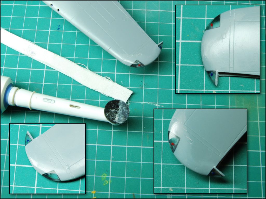

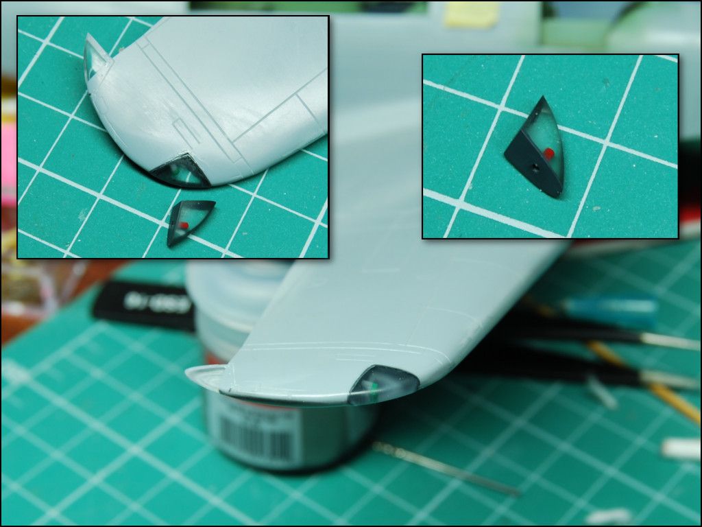

Jak poradziliście tak zrobiłem. Dorobiłem jeszcze pseudo-żarówki. Pomalowanie tylnej ścianki przezroczystego elementu na szaro wyeliminowało załamanie światła. Najpierw użyłem koloru srebrnego (aluminium), ale efekt był mizerny.
Czy orientujecie się jaki kolor powinny mieć żarówki świateł umieszczonych na końcach płata z tyłu ?? Chodzi o światło przy końcówce lotki. W literaturze opisywane jako 'Formation-keeping light'.

Piotrek, Kamil dzięki za pomoc. Dzięki niej poszedłem dalej z robotą. Udało się jakoś również wypolerować ten dosyć miękki przezroczysty plastik. Z pomocą przyszła elektryczna szczoteczka do zębów. Akurat kilka dni temu dokonała żywota jej płytka sterujące, więc przerobiłem ją na cele modelarskie :D

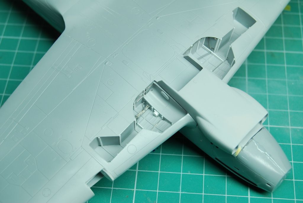

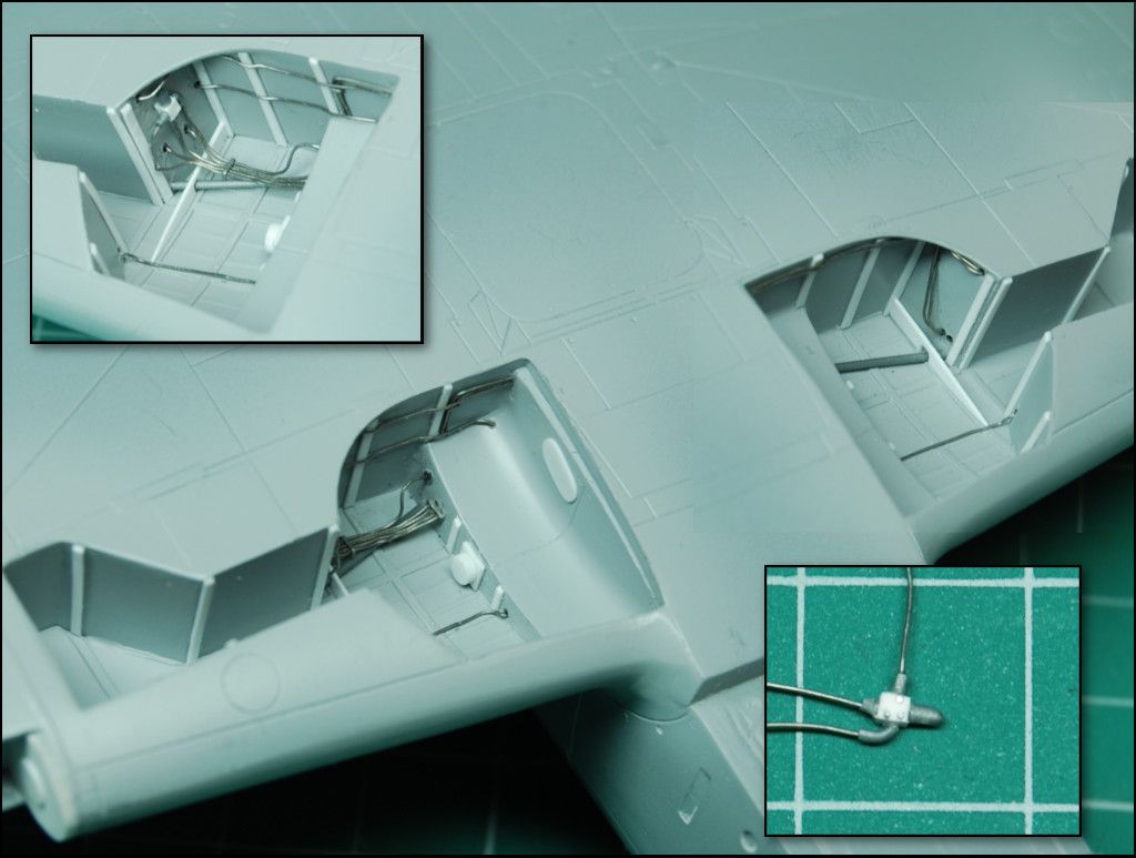

Powoli kończę również uzupełnianie komór podwozia. Kabelkologia trochę mnie wykończyła, ale wygląda to już lepiej niż to co fabryka dała.
A tutaj z przymiarka z wlotem powietrza.
