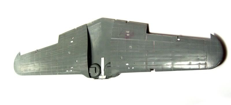

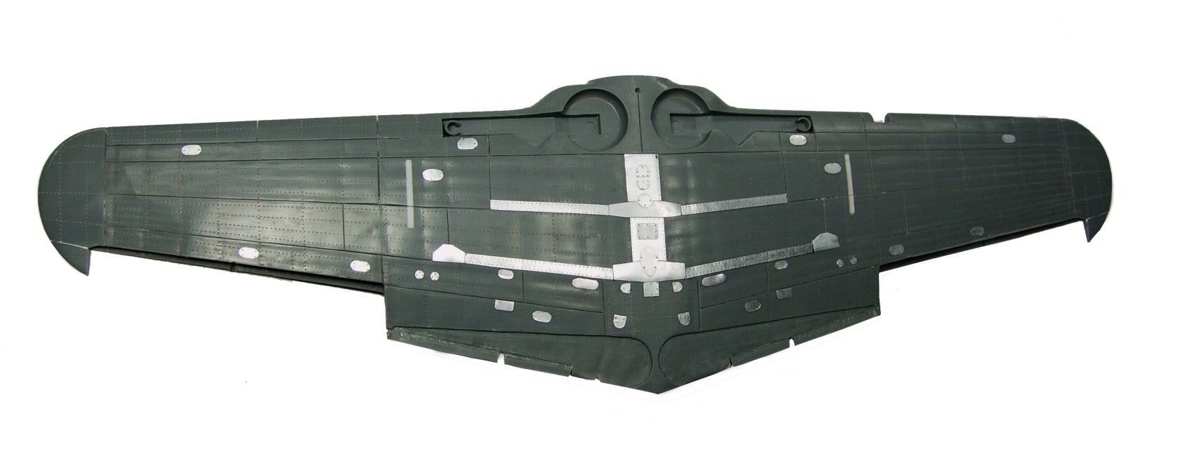

Postprzez Gienek » piątek, 9 stycznia 2009, 01:05
trzeba powiększyć ;o)

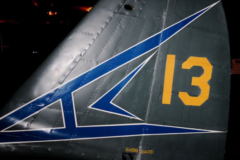

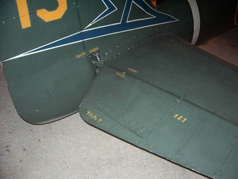

Tak, widziałem taką fakturę na Ki-43.
W domu gdzieś mam fotkę na której lepiej widać .A teraz w pracy ;o) to z sieci:
O ile to faktura. W oryginale zwyczajnie widać różnicę pomiędzy blachą a płótnem pomimo pokrycia jednego i drugiego ta samą farbą.
W skali nie byłoby różnicy więc to "różnicuję" to po swojemu - szmatką :)

A odnosząc się do tego zdjęcia nie lepiej jest pomalować powierzchnie kryte płótnem lakierem matowym a powierzchnie kryte blachą mieszanką błyszczącego + matowy?
Ja właśnie tak bym zrobił, ale to ja :)

Postprzez wojtek_fajga » piątek, 9 stycznia 2009, 14:26
Zgadzam się z Darkiem - próbowałbym zróżnicować powierzchnię połyskiem i odcieniem koloru, a nie fakturą powierzchni. No jeśli chodzi o fakturę, to może jedynie bym spróbował jakieś wklęsłości między żebrami zrobić, ale to ja :D Przecież na takie rzeczy nie ma algorytmów jedynych i cudownych...

Postprzez Kuba P. » piątek, 9 stycznia 2009, 14:56
Dzień dobry :)
Bardzo mi się podobają skrzydła i kadłub z tymi poprawkami. Super to wygląda i ciekaw jestem dalszych zdjęć.
Co do sterów i płóciennego poszycia - na ile mogłem z bliska pooglądać płótno na różnych samolotach ono zawsze było zalakierowane na błysk. Gdybym nie wiedział, że to płótno i nie miałbym kompletnie pojęcia o budowie samolotów, uwierzyłbym że to np. dykta albo jakiś papier, może jakaś cerata...
Zdecydowanie lepiej chyba jednak to wygładzić, zrobić imitację wzmocnień płótna i fajnie pomalować.
Ale jest świetny i ciekawy temat, życzę powodzenia!

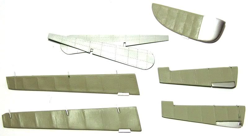

iras67 napisał(a):Gienek czy zrobisz powierzchniakiem Gunze :mrgreen: takie wzmocnienia paskami płótna
Dawno zrobiłem. Cofnij jedną stronę tam już to widać na sterach ;o)
Kuba Plewka napisał(a):Zdecydowanie lepiej chyba jednak to wygładzić
Ale jesteście bezlitośni :D
Dobra, wczoraj te powierzchnie sterowe (i lotki też) pomalowałem i skończyłem. Wrócę do domku to zrobię zdjęcia i razem podejmiemy decyzję czy poprawiać czy nie. OK?

Postprzez Gienek » sobota, 10 stycznia 2009, 01:31

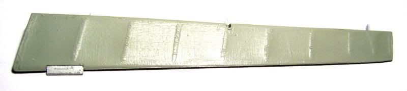

i lotka w powiększeniu:
Koniecznie szlifować czy jakoś ujdzie?
(ewentualnie przyszłe może zdjęcia robiłbym komórką to całkiem nic nie będzie widać).

Postprzez greatgonzo » sobota, 10 stycznia 2009, 02:54
Ciekawe podejście do pokazania różnic materiałowych. Edukacyjne takie. Jako, że popieram edukacyjny aspekt modelarstwa i biorąc pod uwagę wyjaśnienie Gienka jestem za, szczególnie, że to nie mój model ;o) :lol: .
Gienku, czy będziesz żmudnie wypełniał i szlifował te zadziory i kratery w powierzchniaku imitującym płócienne paski pokrywająco wzmacniające? Myślałem, że tylko mnie wychodzą takie 'starotynkowe' efekty. Trochę raźniej patrzę teraz na świat ;o) .

Postprzez Krystian Ciechowicz » sobota, 10 stycznia 2009, 09:39
Hej !
Gienek napisał(a):Koniecznie szlifować czy jakoś ujdzie?
Zostaw, nie popadajmy w przesadną paranoję. Jest dobrze !!

Postprzez Daniel-Martola » sobota, 10 stycznia 2009, 10:19
Jest świetnie.
Pomysł ze szmatką też znakomity. Zostaw jak jest.

Postprzez wojtek_fajga » sobota, 10 stycznia 2009, 11:40
A mi to wygląda nienaturalnie. Ładnie widać, że to płótno, tyle że w rzeczywistości próżno czegoś takiego szukać na samolocie. Te płócienne pasy wzmacniające na żebrach wygladają bardzo elegancko i rzeczywiście. Ja wiem, że można dyskutować o konwencjach modelarskich. Pre, post shadingi, uwypuklanie nitów, linii podziałowych itp. - wszystko to robi sie po to, aby uwypuklić/odwzorować efekty, które są w rzeczywistości na samolocie, a pomniejszone dokładnie wg skali znikają lub wygladają nierealnie. Jednak w przypadku powierzchni krytych płótnem takiej sytuacji nie ma. Widoczności struktury płótna nie trzeba wzmacniać czy symulować, gdyż na prawdziwym samolocie po prostu takiej struktury nie ma. Moim zdaniem taka powierzchnia gryzie się (jeśli chodzi o realizm) z pięknie odwzorowanymi odkształceniami blaszanego pokrycia.

Postprzez Gienek » sobota, 10 stycznia 2009, 16:03
greatgonzo napisał(a):te zadziory i kratery w powierzchniaku
To taka nędzna imitacja miejsc klejenia płótna ;o)

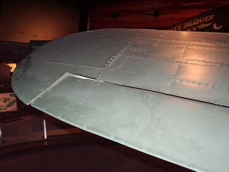

W oryginale też coś wystawało:
Chciałem się trochę pokłócić ale nie sposób nie zgodzić się z argumentami Wojtka.
Zrobię więc tak: schowam to do pudełka i poprawię jak skończę model. Może się bowiem okazać, że model tak mi wyjdzie, że nie poprawiane lotki będą i tak najlepszym elementem Obrazek
Tu przykład lotki prawie całkiem gładkiej:
