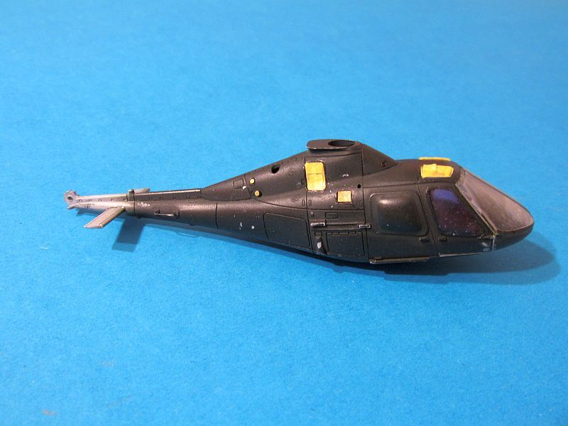

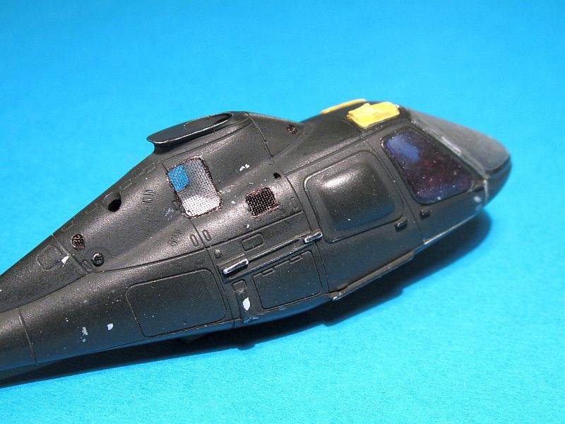

Re: SW-4 "Solo" RUAS, die-cast, 1:72
Postprzez piotr dmitruk » poniedziałek, 24 lutego 2014, 02:08
Gdybym nie miał sposobu na siateczkę we wlotach, pewnie bym się za ten model nie zabrał. To taki charakterystyczny element.Ale wszystkie dostępne mi siatki fototrawione były za grube. Z pomocą przyszła torebka od herbaty. Pomalowałem ją markerem.
Zaraz potem otwory zamaskowałem, nie chcę pozatykać oczek paprochami i farbą.
Postprzez spiton » poniedziałek, 24 lutego 2014, 02:21
Piotrek, są dostępne bardzo delikatne siateczki metalowa plecione. Mam kilka. Naprawdę te najdrobniejsze są tak drobne, że ja nie mogę. Oczywiście Twoja siateczka herbaciana wygląda super. Ale pisze to na przyszłość.
Jak byś miał problem z kupnem,albo szkoda by Ci było kasy, to podaj adres to Ci wyślę po kawałku z każdej.
Postprzez piotr dmitruk » poniedziałek, 24 lutego 2014, 15:03
spiton napisał(a):Piotrek, są dostępne bardzo delikatne siateczki metalowa plecione. Mam kilka. Naprawdę te najdrobniejsze są tak drobne, że ja nie mogę. Oczywiście Twoja siateczka herbaciana wygląda super. Ale pisze to na przyszłość.
Dzięki, na razie nie skorzystam, oglądałem również inne siateczki metalowe i herbatka okazała się bezkonkurencyjna.
Postprzez Panzer » poniedziałek, 24 lutego 2014, 15:55
Piotr, jak wklejałeś siateczkę? ?Na styk, czy na zakładkę i docinałeś?
Pozdrawiam, Radek
Postprzez piotr dmitruk » poniedziałek, 24 lutego 2014, 20:14
Na styk od dolnego boku, bo musiałem jeszcze ułożyć do krzywizny. Kleiłem mikrokropelkami CA na zmianę raz z jednego, raz z drugiego boku.
Postprzez ergie » poniedziałek, 24 lutego 2014, 20:39
Helikoptery rządzą ;) A na poważnie z czego ta siateczka jest zrobiona, nylon czy raczej bawełna?
Postprzez piotr dmitruk » poniedziałek, 24 lutego 2014, 21:33
Nylon, i co ciekawsze, nie rozplata się po cięciu.

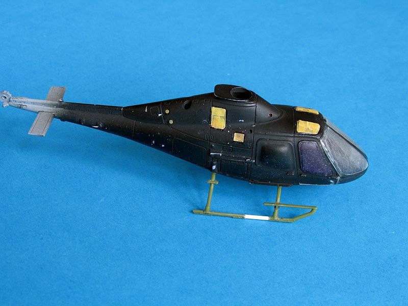

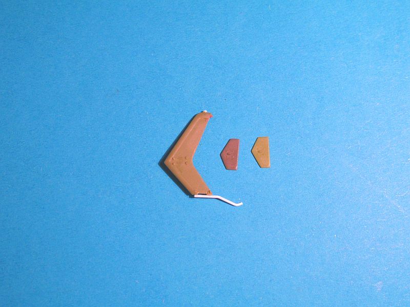

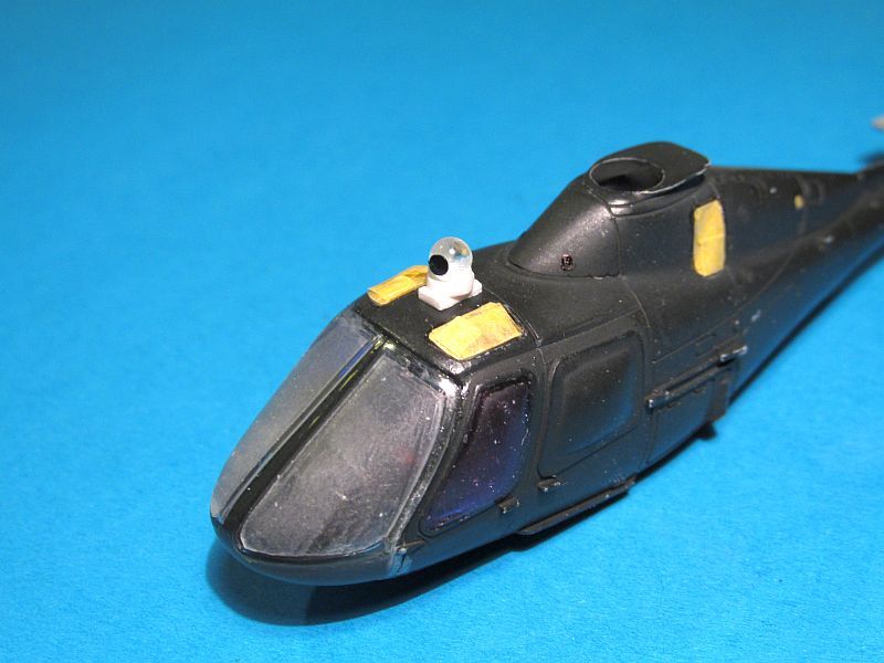

Postprzez piotr dmitruk » sobota, 1 marca 2014, 12:59
Jedni gadają, inni sklejają :P
Pocienkowałem usterzenie z grubości 1,5 mm

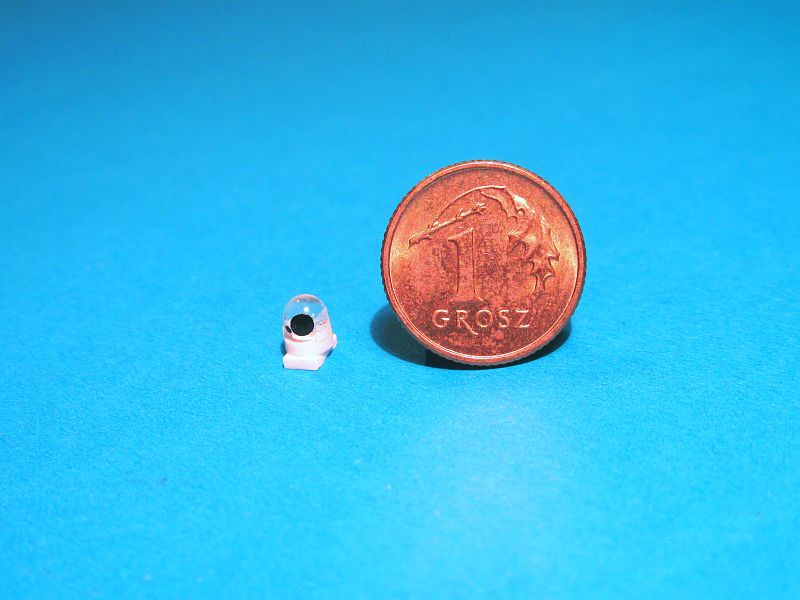

zrobiłem głowicę sensorową
tu ma siedzieć
wkleiłem podwozie.
DOT mi zeżarł jedną nartę, trzeba było dorobić.
Postprzez MKWJTC » sobota, 1 marca 2014, 19:23
Fajny herbatnik :)
Sensor jest z kulki do gry, czy czegoś jeszcze bardziej oczywistego?
Postprzez piotr dmitruk » niedziela, 2 marca 2014, 00:15
Nie wiem co to za kulka, był jakiś "przydaś" w pudełku. Na grę raczej za mała.
