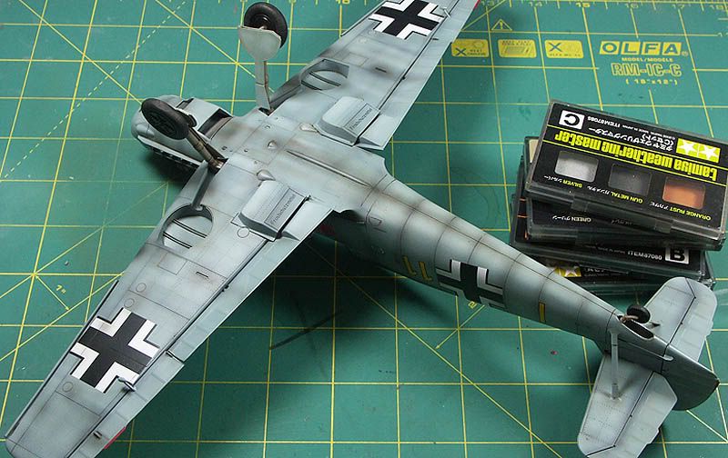

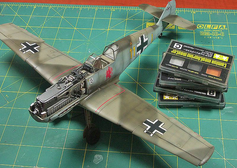

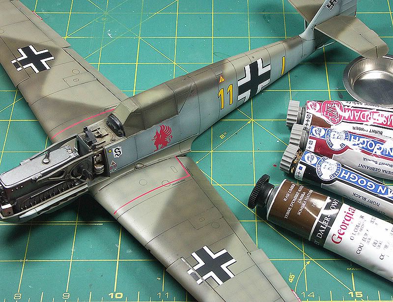

Stratocaster napisał(a):Po lakierze pora na kalki. Trzymałem się instrukcji, co było błędem.
No trudno, zdarza się :/ chociaż nie kryję, że jak dla mnie burzy to efekt :( Od strony technicznej wszystko idealnie za to. Możesz powiedzieć jakiego lakieru używasz i czy go rozpylasz czy kładziesz pędzlem?

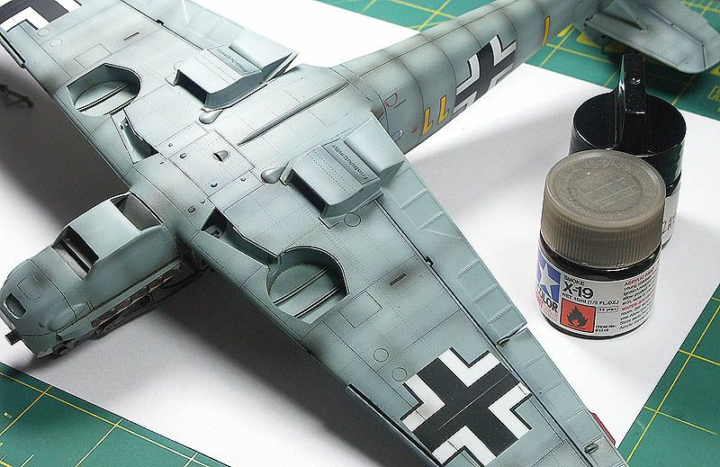

Ostach: to Gunze Clear Gloss kładziony aerografem.

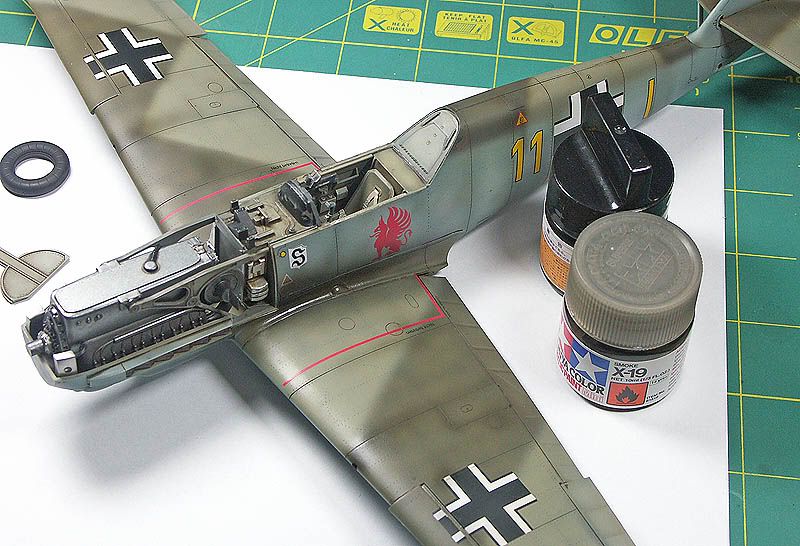

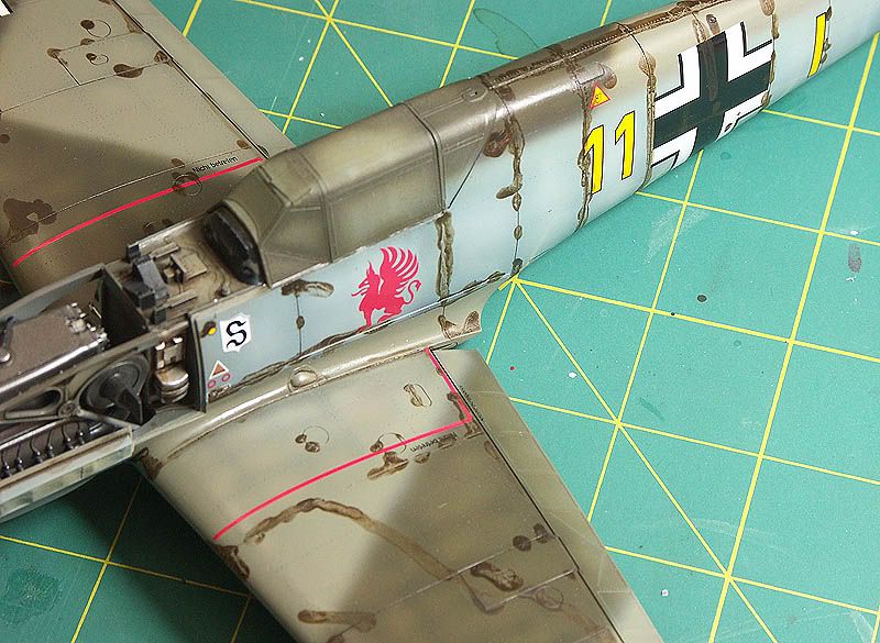

Mikstura olejna artystyczna z benzyną lakową bezwonną zaciemniła linie podziału. Do tego wino (wewnętrznie w człowieka, nie na model). Zostało tak na noc.
Po wytarciu olejnej położyłem głęboki mat i chciałem zastosować coś na kształt filtrów z pancerki. Podziwiam ten efekt u Darka Trzeciaka, ale u mnie nie wyszło. Muszę powalczyć.
Zastosowałem więc sprawdzoną metodę Tamiya Smoke z czarnym i położyłem lekkie cieniowanie plus okopcenia.

Zamiast Smoke Tamiyi próbowałeś może Gunze Clear Grey Tone? Można nim fajne efekty uzysakać.

Świetnie pomalowany model! Mógłbyś Tomku napisać słowo więcej o cieniowaniu Smoke? Testuje sobie tą farbę ale efekty mnie nie satysfakcjonują, a u Ciebie wygląda ładnie. Pzdr!

Bercik: Sam Smoke jest zbyt transparentny na moje potrzeby, dlatego dodaję odrobinę czarnego. No i mocno rozcieńczam...

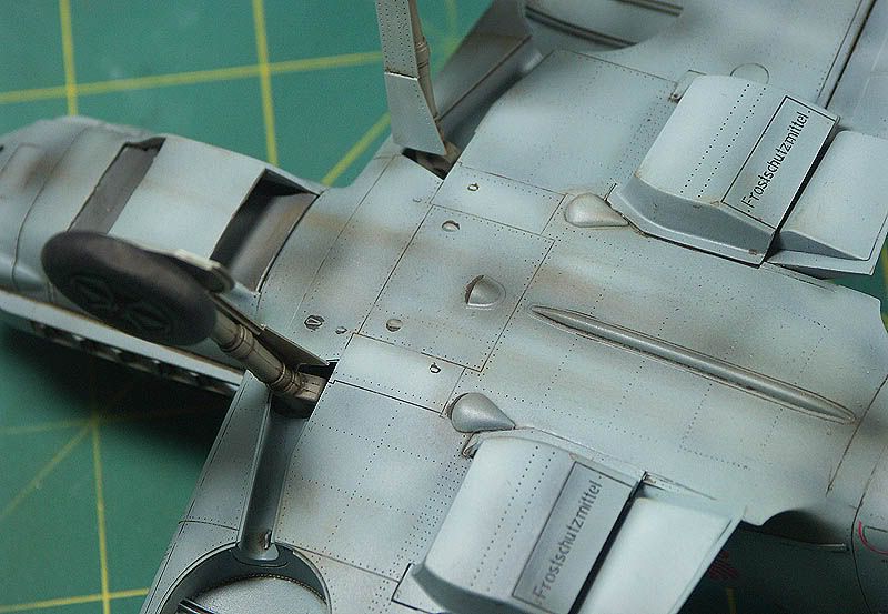

Bf dostał koła. Klasycznie niezgrabne, dzięki którym wielu niedoświadczonych pilotów zaliczyło tzw. mokry dzwon podczas lądowania. Teraz poprawiam szczegóły, łatam dziury które wylazły spod ścierających się jak plakatówki Valleyo i brudzę cieniami Tamiya.

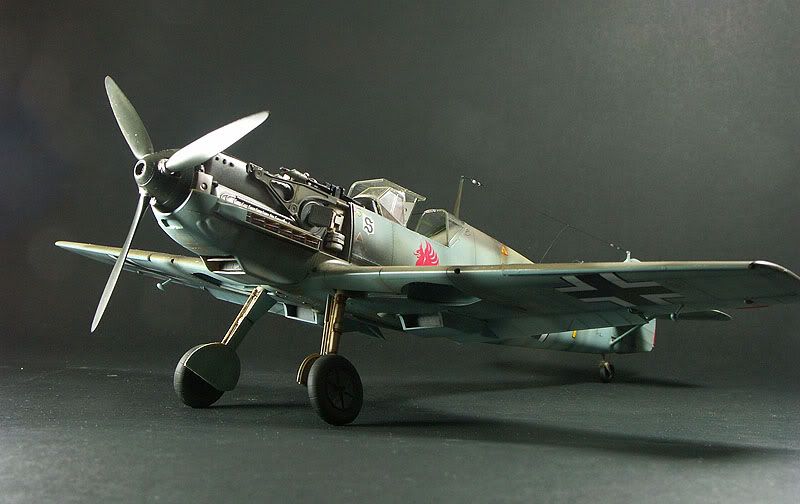

A model jest skończony i idzie dziś do galerii. Wieczorem - mam nadzieję - uporam się z obróbką fotografii.

Model skończony. Eduard jeszcze mnie powalił żadnym swoim modelem od strony "sklejalności". W tym Bf-109 narobili dodatkowo masę błędów. Nie lubię i nie potrafię kleić modelu z nosem w historycznych zdjęciach, ale lubię żeby chociaż malowanie wyglądało przyzwoicie od strony historycznej. Tutaj to położyłem przy wydatnej pomocy instrukcji Eduarda.
