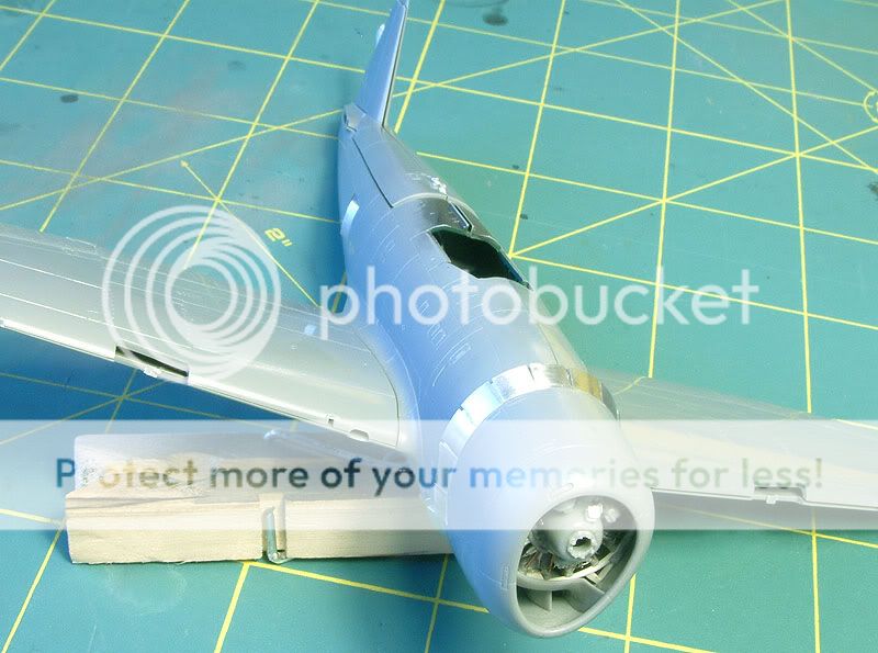

Dopiero zwrocilem uwage na jakim etapie jestes w KLEJENIU.
Bardzo wazne: Tamiya ma FATALNY uskok na grzbiecie, wiec zanin ponitujesz (lub nie) przyklej go i wyrownaj.
Bedzie troche szpachlowania wiec dodawaj detal po zakonczeniu tego.

LOL, Przy tak ogromnej pracy w detalu (ktory ogladam z podziwem) nie zwrocilem uwagi na postep w skladaniu plastiku do kupy. Kilku z nas robilo ten zestaw i WSZYSCY mieli ten sam problem. Ta czesc grzbietowa nie jest dopasowana jak na standart Tamiya. Sa uskoki ktore wymagaja szpachlowania a to moze zniszczyc troche detali nad ktorymi pracowales. To wszystko. Zalaczam przyklad:

Cóż, zdziwił mnie Twój komentarz bo jeszcze nic nie sklejałem, jeno złożyłem parę części na sucho co by się nacieszyć sylwetką T-bolta. Poza tym u mnie te części o których piszesz pasują idealnie zresztą jak cała reszta doskonałego modelu Tamiyi. Czepiam się w nim różnych pierdółek ale to już takie wrodzone skrzywienie.

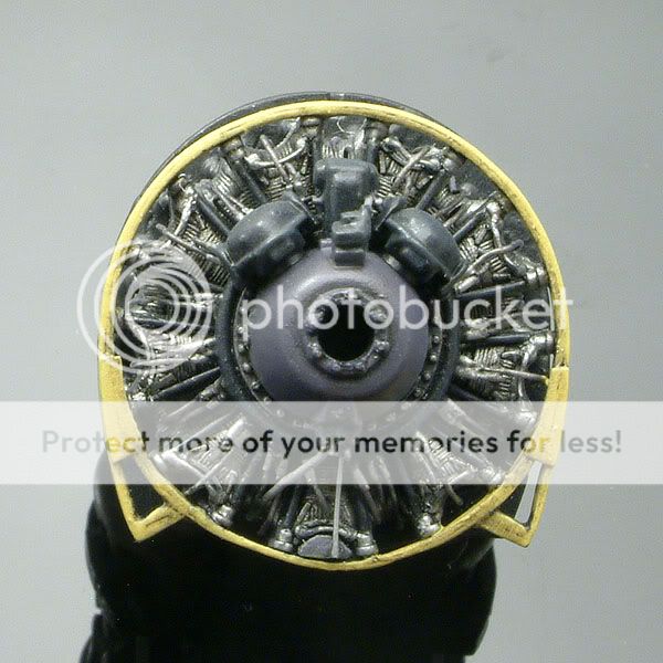

Postprzez trex73 » czwartek, 5 listopada 2009, 22:12
Powolutku do przodu...

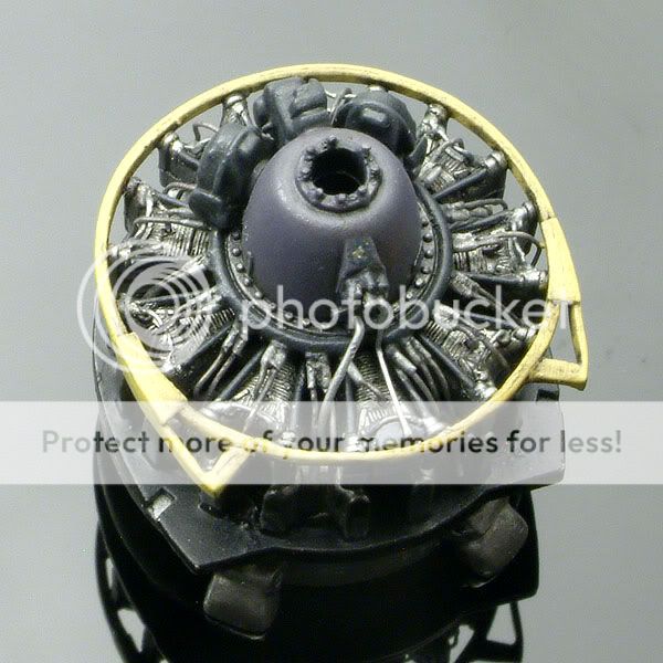

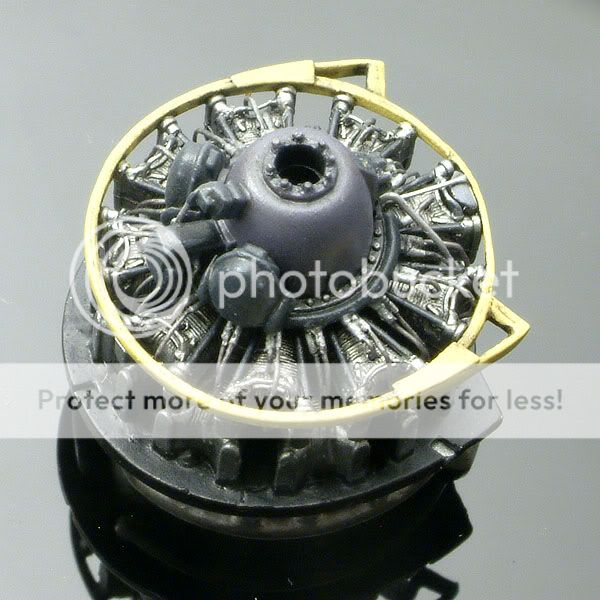

- pomalowałem silnik:

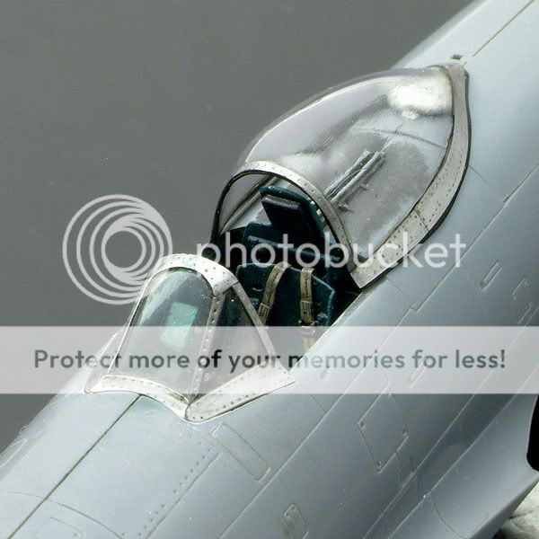

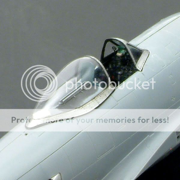

- zrobiłem nowy wiatrochron i limuzynę:

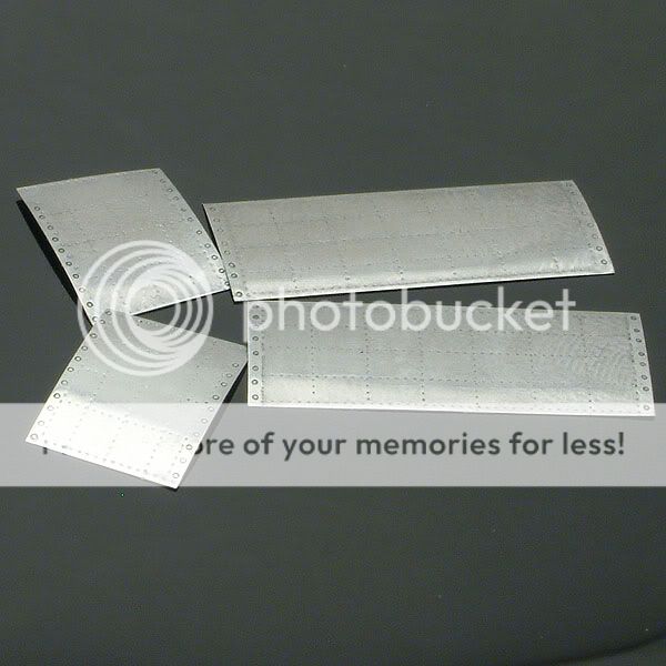

- oraz pokrywy uzbrojenia:

Postprzez bartek piękoś » czwartek, 5 listopada 2009, 22:35
Wspaniała owiewka!
bartek piękoś
Posty: 800
Lokalizacja: Radom
Re: P-47D (Tamiya 1/72)
Postprzez lejgo_inc » czwartek, 5 listopada 2009, 22:44
Hmm, owiewka jest fantastyczna - wygląda jakbyś ramę faktycznie składał z pasków ponitowanej blachy.
Silnik też wygląda genialnie, ale pewne detale - śruby na granicy percepcji, lekka nieostrość najdrobniejszychych elementów i wyraźnia już faktura szarej farby zdradzają że to jednak coś mniejszego niż 48 - skądinąd chyba po raz pierwszy od początku relacji.
pozdrawiam, Leszek

A tak poważnie - czad. Dajesz radę z maluszkiem. Podoba mi się rama osłony i wiatrochronu, świetne żaluzje za silnikiem, silnik.

trex73 napisał(a): zrobiłem nowy wiatrochron i limuzynę:
Jak zrobiłem? :shock: Co to ma znaczyć? :) To jakby na forum medycznym ktoś napisał: "wziąłem i go wyleczyłem"! :D
Poproszę dokładnie krok po, tfu, ruch po ruchu ręki, jak robiłeś to cudo!

Postprzez trex73 » piątek, 6 listopada 2009, 13:16
Dziękuję Panowie za dobre słowo!
Kuba Plewka napisał(a):Weź Ty zmień skalę na 48, można więcej podorabiać! :)
Tego się właśnie obawiam ;o)
Jaho63 napisał(a):Jak zrobiłem?
Osłonę kabiny wytłoczyłem z kawałka przeźroczystego opakowania, próbowałem tłoczyć z folii do bindowania ale jest ona chyba ciut za cienka do wykonania w miarę precyzyjnie takiego kształtu, bo mimo wielu prób nic dobrego nie wychodziło. Kopyto odlałem w żywicy (pierwszy kontakt z tą techniką).
Ramki wycinałem nożyczkami lub olfą z blaszki alu, wg szablonu narysowanego na folii samoprzylepnej biurowej.
Korekty kształtu dokonuję drobnym papierem ściernym.
Następnie nituję (nitowadłem jednorazówką), łebki nitów z lewej strony blaszek zeszlifowałem, potem walcowanie i szlifowanie prawej strony (w ten sam sposób zrobiłem pokrywy uzbrojenia). Potem zagruntowałem Metal Primerem Gunze, kleiłem cjanoakrylem, nadmiar kleju usuwałem debonderem. Po tej operacji pojawia się "mgiełka" i tu znowu wkracza magiczny Metal Primer, używając pędzla pojechałem nim wszystko (mgiełka zniknęła). Wadą są wprawdzie lekkie smugi, ale ledwo widoczne.
Ot, cała "fizjonomia".

Ta cześć nie była raczej zaskoczeniem ;o) i faktycznie, najważniejsze to dobra folia. A te ramy OWIEWKI i wiatrochronu wyszły naprawdę pięknie.

Naprawdę bardzo realistyczny wygląd owiewki.
Ale każdy się nią zachwyca, a nikt nie wspomni o silniku. On ma wielkość trochę ponad 1 cm, a widać odpowiednio podłączone wszystkie kabelki wraz z osłonami. Szacuneczek!

Świetna kabinka!!!! Robi super wrażenie, no i niesamowite, że w modelu Tamki robisz własna kabinkę. Ja zrobiłem własną w Novo, bo nie bardzo miałem wybór ,-)). Żaluzje za silnikiem też świetne. I silnik świetny. Będzie to fajny dzbanek!!!!
