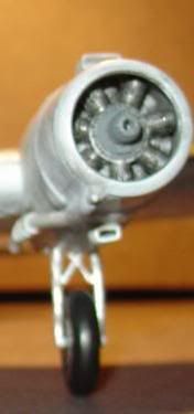

Postprzez jachud3 » piątek, 25 grudnia 2009, 12:59
Za rzadko wątek update'uję, za rzadko.... :oops:
Zacznę może od sklejonego kadłuba, wklejonego ogona:
Teraz trochę fotek ze skrzydłami (oczywiście na sucho jeszcze):
Lotki zrobiłem ruchome :)
I tyle widać z całego wnętrza :cry:
Mam lekki problem z wyrównaniem góry kadłuba, trzeci raz szpachluję i szlifuję i nadal jest nierówno :/
Muszę zacząć zabawę z kabiną tylnego strzelca... coś mi tam nie idzie :( Trzeba pokombinować.

Postprzez tomek_chacewicz » piątek, 25 grudnia 2009, 13:40
Przyznaj się, podmieniłeś koła ;o)

Postprzez jachud3 » piątek, 25 grudnia 2009, 13:48
Eee.... szczerze mówiąc, to nic nie podmieniałem :-| Po prostu użyłem zestawowych kół...
Chodzi Ci o to, że są one błędne? W wypraskach jest jeszcze drugi zestaw...

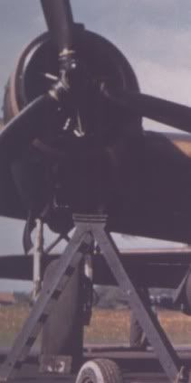

Postprzez tomek_chacewicz » piątek, 25 grudnia 2009, 14:03
A czym różni się ten drugi zestaw? Według mnie koła powinny być dużo grubsze, tak jak na moim zdjęciu. W Wellingtonach były różnice w wielkości kół ale chodziło raczej o ich średnicę.

Postprzez jachud3 » piątek, 25 grudnia 2009, 14:06
Drugi zestaw różni się tylko felgami... nie ma tych dziurek. Powinienem poszerzyć koła?

Postprzez tomek_chacewicz » piątek, 25 grudnia 2009, 14:50
Szersze powinny być na pewno, wiem, że Mk. X miały już felgi nowszego typu (gładkie bez dziurek) więc na chłopski rozum czternastka też powinna takie mieć ale głowy za to nie daje :->
