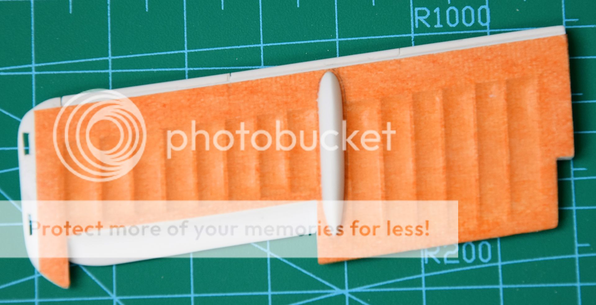

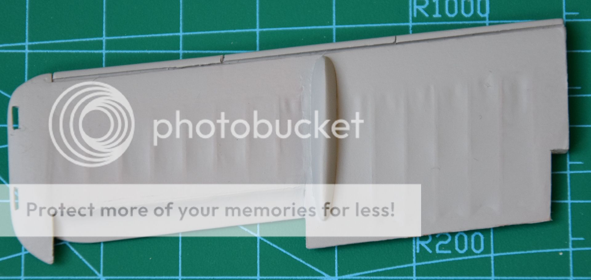

Postprzez fragles » sobota, 25 maja 2019, 19:33
c.d.
Próbne krycie "płótnem"...
W roli płótna występuje papier japoński. Klejony do szkieletu rozpuszczalnikiem nitro.
Wstępnie uformowany przy pomocy kleju BCG i wody oraz, w końcowej fazie schnięcia, odwrotnego końca pędzla Nr 12 (akurat miał odpowiednią obłość i gładkość).
Żarło, żarło... i zdechło. Poniżej efekt po dwukrotnym zmyciu i nałożeniu surfacera. Prawdopodobnie całą operację widoczną na tych fotkach powtórzę, bo wiem gdzie spieprzyłem. Wiem, ale nie powiem! :lol:
