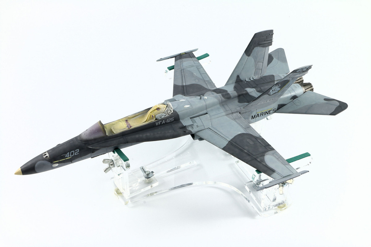

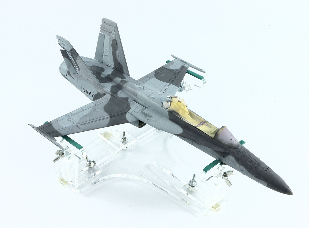

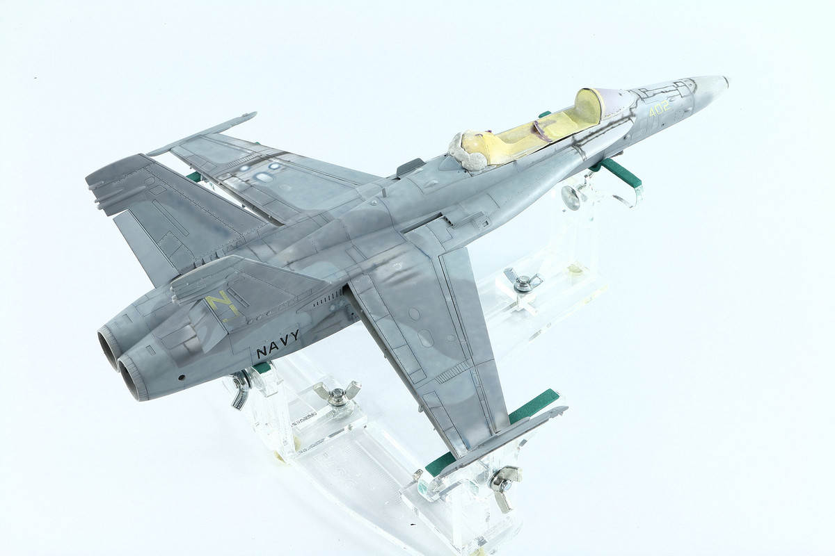

Postprzez Atlas » poniedziałek, 5 czerwca 2023, 19:48
Drugi kolor położony. Trochę za niebiesko, ale nic mnie już nie ruszy.
Wymalowałem też napisy od masek.

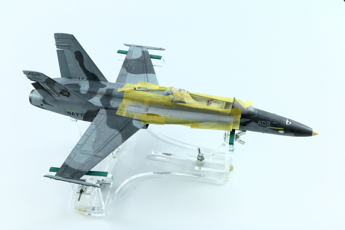

Re: F/A-18D // Hobby Boss // 1:48

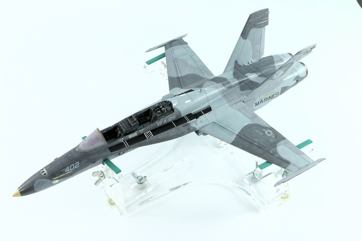

Postprzez Atlas » środa, 14 czerwca 2023, 20:20
Dzięki Ringo.
A tymczasem trzeci kolor położony. Co prawda sporo poprawek i podmalówek przede mną, jak i malowanie różnych detali, ale widzę światełko w tunelu.

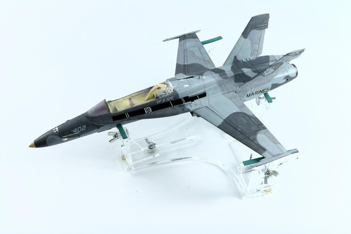

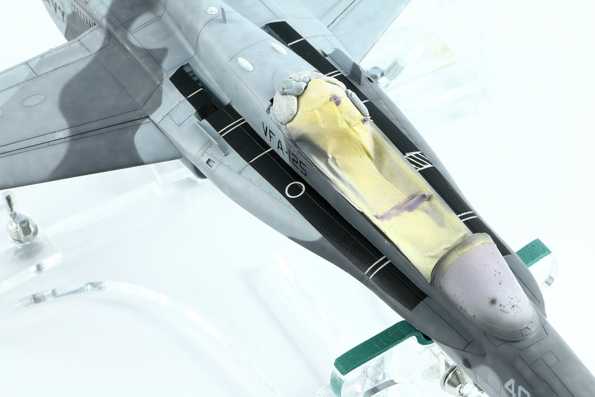

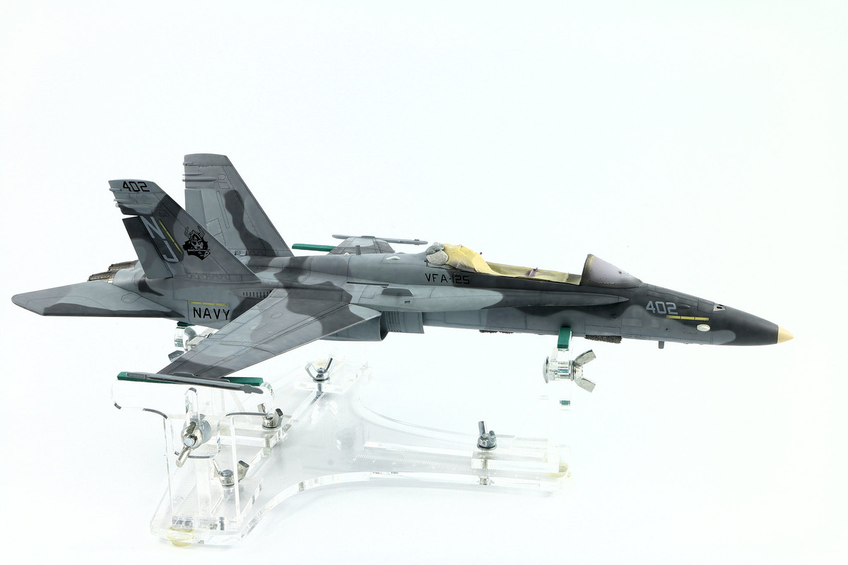

Postprzez Atlas » poniedziałek, 19 czerwca 2023, 20:16
Hornet ma już pomalowane wszystkie niezbędne drobiazgi, także całą seria poprawek kamuflażu miała miejsce. Trochę tychże poprawek jeszcze zostało do zrobienia, ale w zasadzie malowanie skończone jest w 95%. Dodam także, że wszystkie widoczne malowania i oznaczenia, światła do lotu w formacji itp. zostały pomalowane od masek, nie ma w tej chwili na modelu ani jednej kalkomanii.

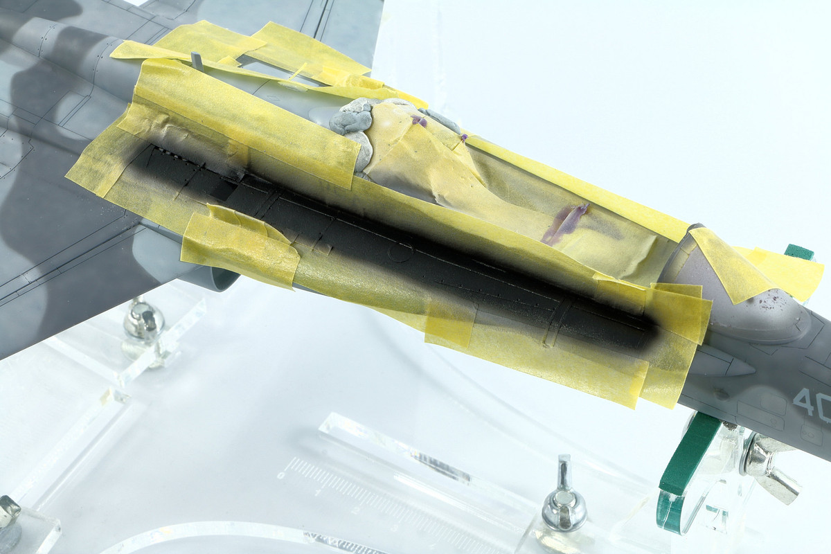

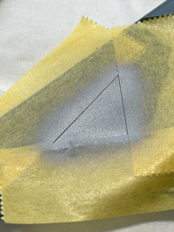

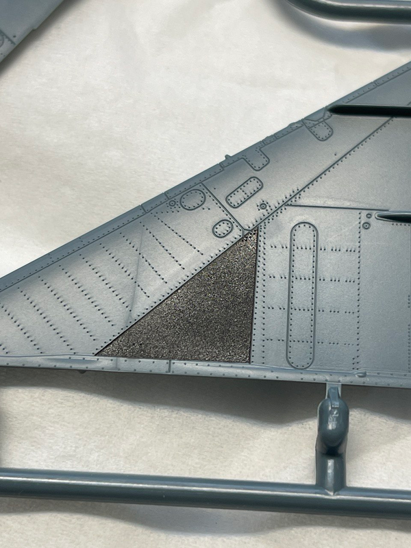

Postprzez Atlas » wtorek, 20 czerwca 2023, 20:55
Przyszedł czas na chodniczki antypoślizgowe. Naturalnie nie zrobię ich z kalkomanii, chcę je "namalować" samemu.
Wydaje się, że bardzo dobrym pomysłem jest takie coś: położyłem aerografem, na bardzo niskim ciśnieniu (0,25 bara albo i mniej, ledwie dmuchało) bardzo gęsty Surfacer 500. Ale to bardzo gęsty.
Wyszło elegancko chropowato, ale bez przesady. Potem tylko malowanie. I chyba tak zrobię na Hornecie.
Atlas
Posty: 429
Postprzez Łukasz_K » wtorek, 20 czerwca 2023, 21:40
Nie no, ładny chodniczek, jaką dysza w aero?

Postprzez Atlas » wtorek, 20 czerwca 2023, 21:41
0,3 mm, ale otwarta niemal na cały regulator. No bo ciśnienie słabiutkie. Pytanie czy teraz mi się uda powtórzyć taki sam efekt. :)
Postprzez Atlas » środa, 21 czerwca 2023, 12:20
Chodniki gotowe. Wymagają jeszcze poprawek, bo odrobinę się wykruszyła warstwa po lewej stronie, ale to jest drobiazg. Naturalnie będzie mat i odpowiednie brudzenie. Podoba mi się ta metoda. Łatwa i daje dobre efekty.

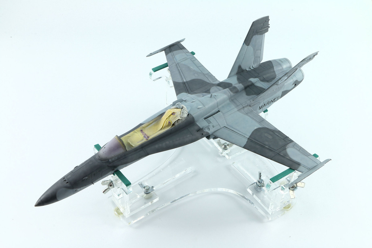

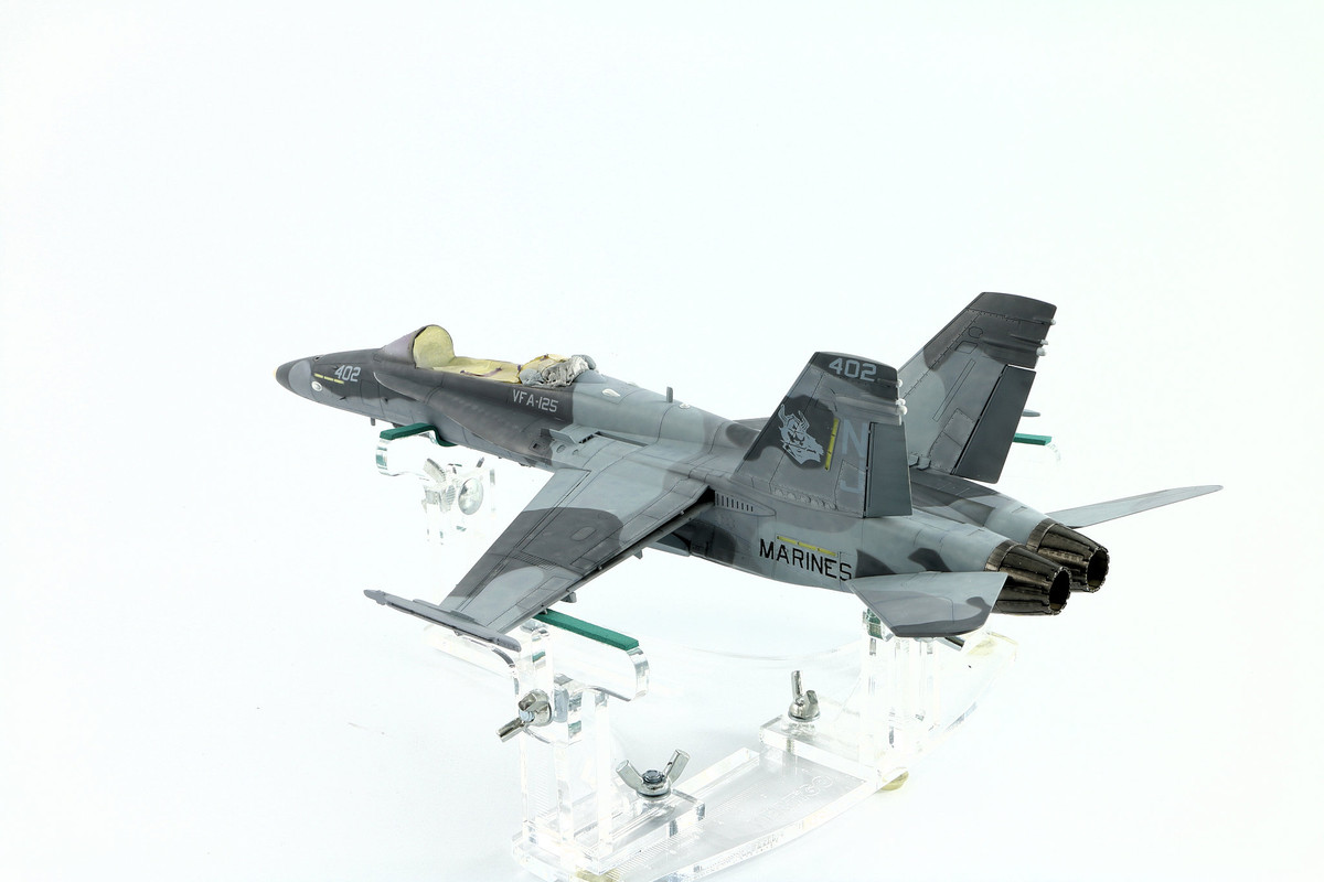

Postprzez Atlas » środa, 28 czerwca 2023, 23:08
THX.
Model całkowicie już pomalowany, nałożyłem też wszystkie kalkomanie (całe 16 sztuk wyszło), pomalowałem wnęki podwozia i położyłem lakier błyszczący pod washa.

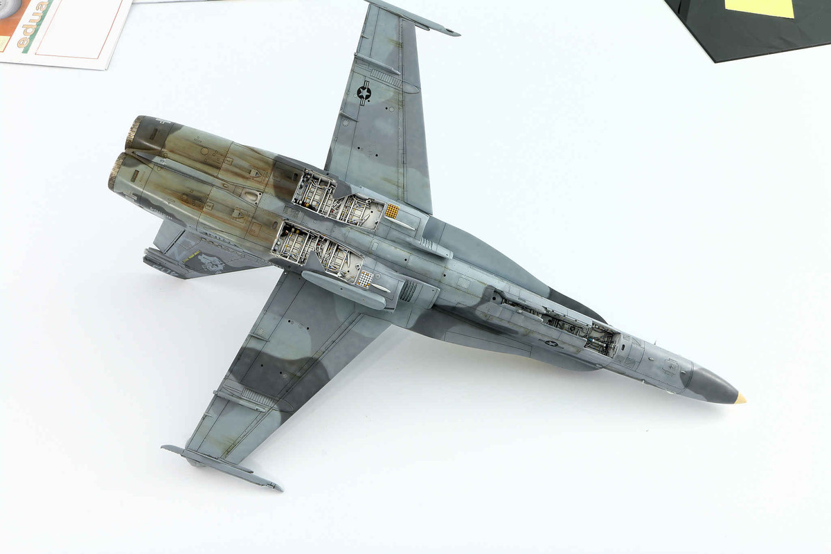

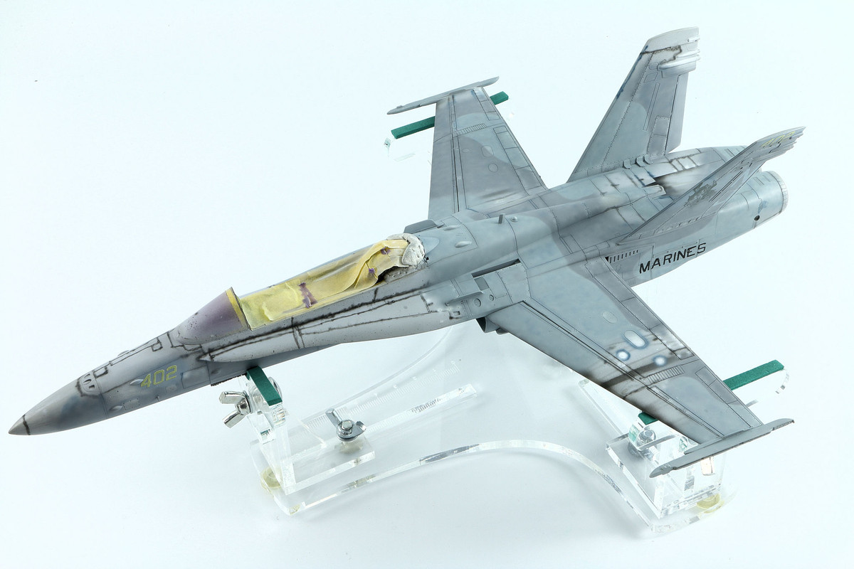

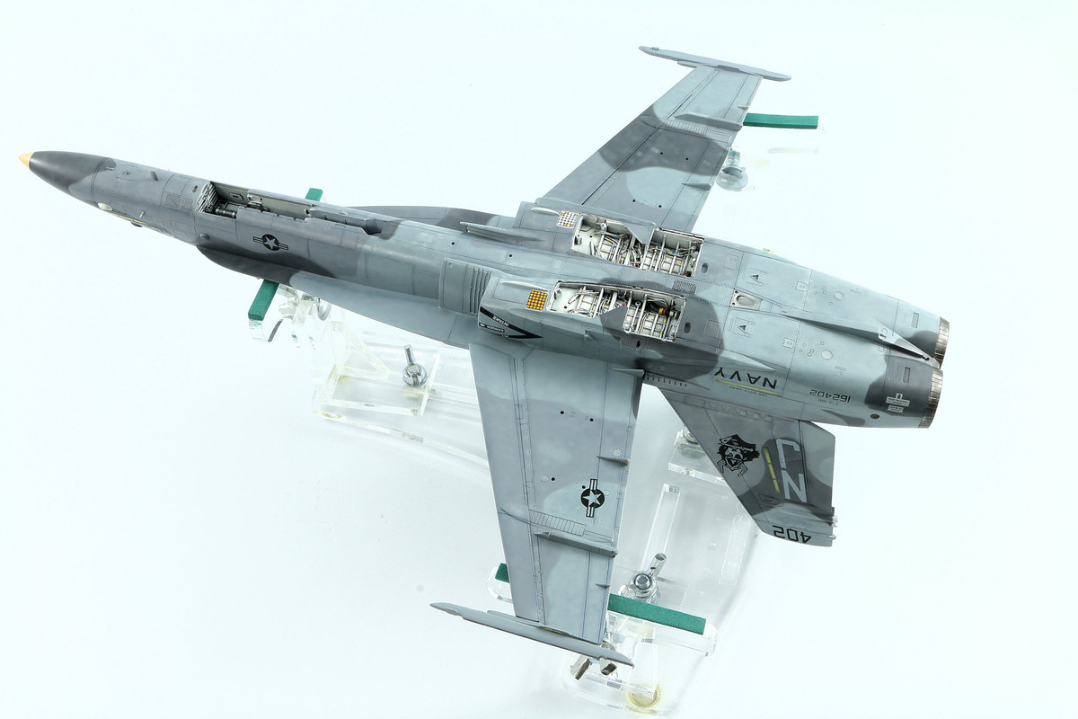

Postprzez Atlas » czwartek, 13 lipca 2023, 22:02
Brudzenie, etap końcowy. Górę jeszcze będę obrabiać, bo nie jestem zadowolony, ale spód chyba może być.
Atlas
Posty: 429

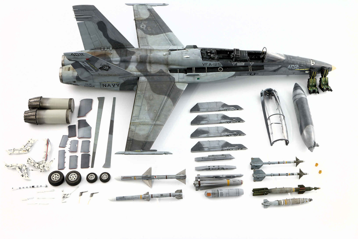

Postprzez Atlas » niedziela, 16 lipca 2023, 22:39
I to będzie koniec relacji.
Wszystko w zasadzie gotowe do montażu modelu.
