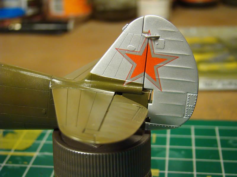

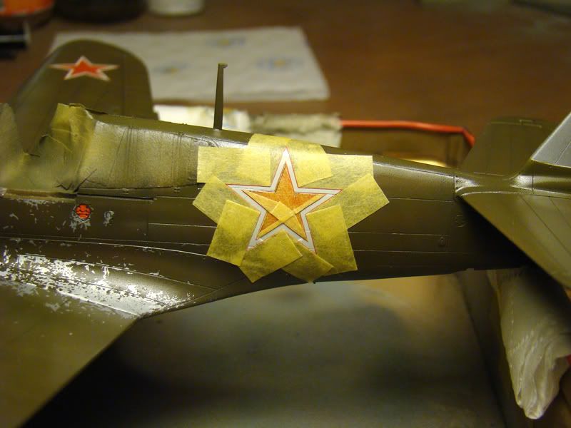

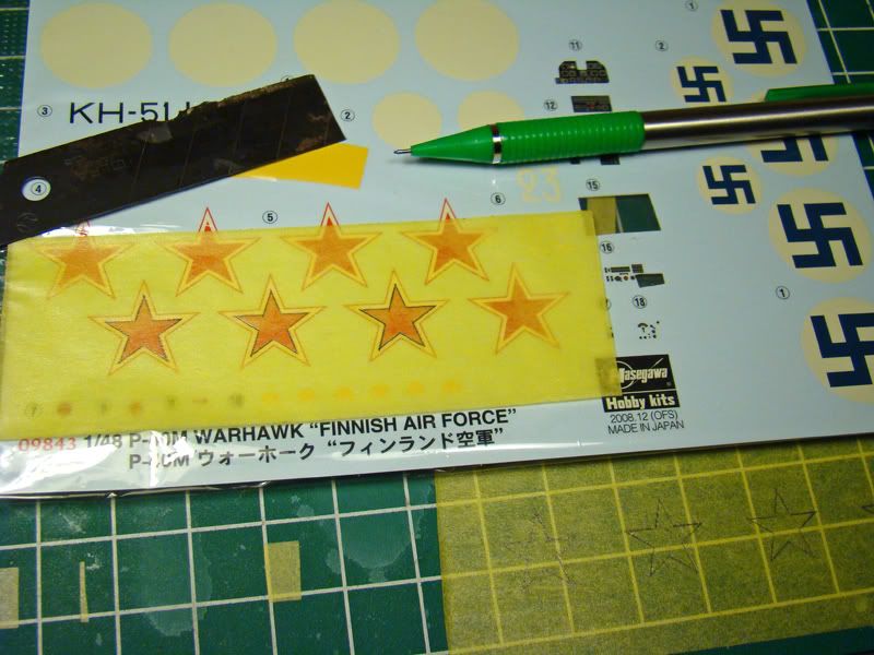

"Historia srebrnych obwódek".
Najpierw dla przyspieszenia dalszych prac zrobiłem maski wnętrz gwiazd. Zużyte ostrze Olfy służy mi jako metalowa linijka ;o) .
Jedna gwiazda zamaskowana... i tak osiem razy :? .
Następnie gwiazdy pomalowałem metalizerem MM Aluminium plus odrobina MM Chrome Silver. Oto efekt.
Pozdrawiam, Michał.

el Rozito napisał(a): Wracając do kolorów oznaczeń to dzięki Maciejowi Góralczykowi ;o) otrzymałem od kogoś, kto jest w posiadaniu oryginału zamieszczonego zdjęcia oraz części z Jaków 9 i P39, takie oto informacje: malowanie OD/NG, ogon i obwódki gwiazd srebrne ("aluminium lacquer"), numer 23 biały. Zachowały się również rozporządzenia gdzie jest napisane by tam gdzie to niezbędne (?) zastąpić białe obwódki gwiazd srebrnymi.
W odpowiedzi na sugestię :evil: Janusza. 23 białe! Tego się trzymam i już.
Pozdrawiam, Michał.

Postprzez piotr dmitruk » wtorek, 8 lutego 2011, 22:49
Obawiałem się tej obwódki (zwłaszcza zerwania kalki), ale wyszło Ci ładnie i precyzyjnie.

Wydaje mi się że namalowanie takich małoczerwonych gwiazd na oryginale gwarantowało by wycieczkę w północno-wschodnie okolice kraju powszechnego szczęścia. Ponieważ zapowiada się bardzo miły w odbiorze model zastanów się nad przemalowaniem gwiazd.

W rzeczywistości gwiazdy są bardziej czerwone :mrgreen:. Nie chciał bym utknąć na wieki na tych gwiazdach, malując je i ich cieniutkie czerwone obwódki, co z kolei może zaowocować nierównymi srebrnymi, zerwaniem kalkomanii (czego do tej pory saperską precyzją uniknąłem) i od nowa ta sama zabawa. O, nie. Koko jumbo i do przodu to jest moje hasło, jak powiedział filmowy Bolec w "Chłopaki nie płaczą".

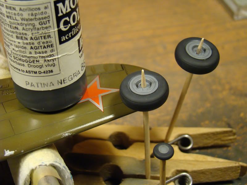

Przedstawiam sposób na matowe opony, gdyż zauważyłem, że wielu modelarzy na forum ma z tym problem ("opony po deszczu" :mrgreen: ).

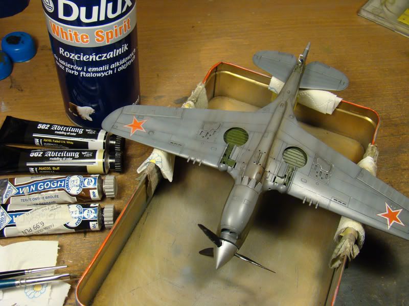

Postprzez el Rozito » niedziela, 13 lutego 2011, 23:50
Przy użyciu farb i pigmentów widocznych na zdjęciach wykonałem ostatnią fazę weatheringu. Zwróćcie uwagę jak różne kolory na zdjęciach mają identycznie srebrne (alu) obwódki gwiazd, dodając do tego wiekową czarno-białą fotę mamy temat do wielu burzliwych modelarskich (i nie tylko) dyskusji ;o). Efekt ten nie występuje w takim stopniu chyba na żadnym innym kolorze.
Teraz tylko delikatna warstwa matowego lakieru Gunze C, dokleić wszystkie podzespoły, światełka, anteny i ... do zobaczenia w galerii :-> .
Pozdrawiam, Michał.
