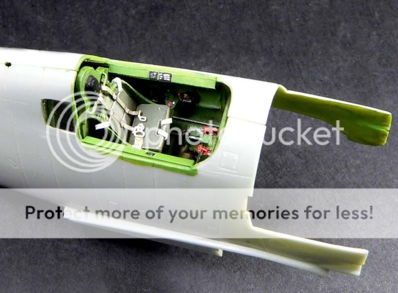

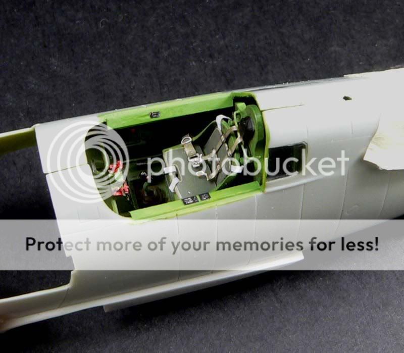

Dorobiłem z kawałka polistyrenu pokrowiec na fotel,białe pasy pokrowca zrobiłem z papieru drukarkowego :P
Brzegi kabiny F6F mają charakterystyczne szerokie listwy na których znajdują się czarne tabliczki informacyjne Dorobiłem z pasków polistyrenu te listwy przy okazji zasłoniłem łączenie paneli bocznych.
Tabliczki zrobiłem z folii aluminiowej spożywczej malowanej na czarno i drapałem napisy ostrym skalpelem przyklejone są Micro Liquitape
kadłub na razie pozostaje niesklejony, jeszcze muszę dopasować skrzydło Italeri do reszty Academy :->

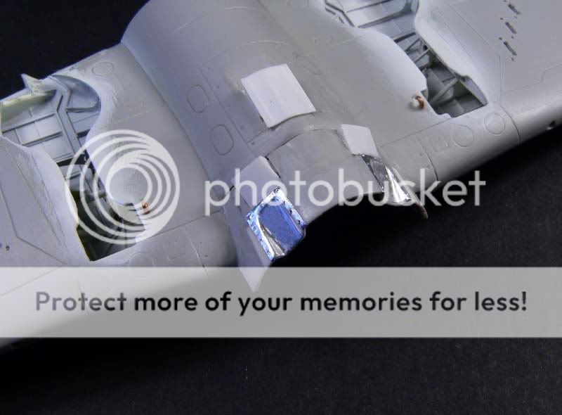

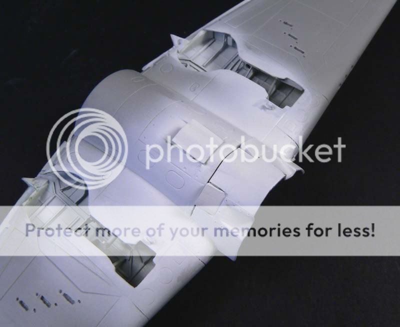

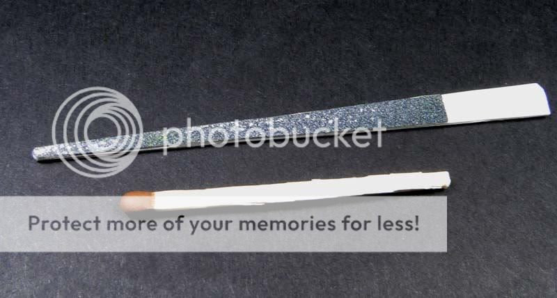

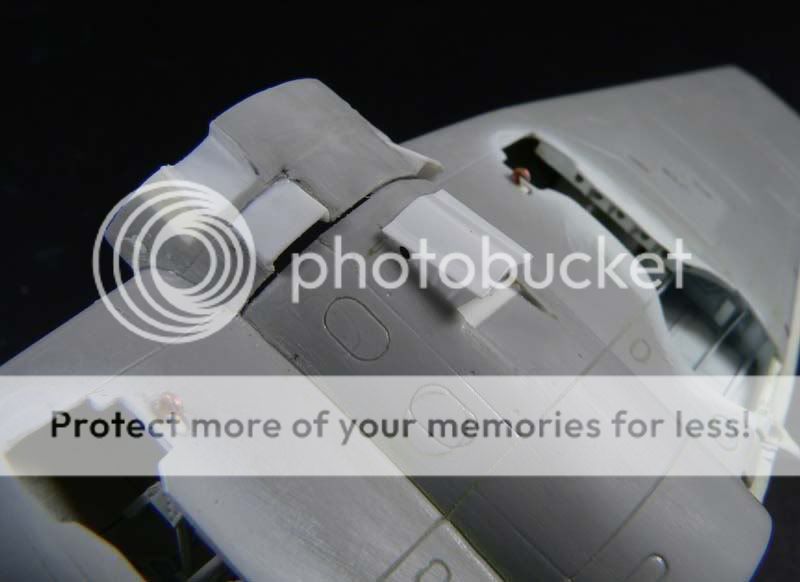

Zanim skleję kadłub ze skrzydłem poprawiłem klapki chłodzenia których w ogóle Italeri nawet nie zaznaczyło Obrazek
Wyciąłem otwory prostokątne najpierw wiertłem przy linii potem wyrównuję skalpelem i pilnikiem z papieru 800 i 1000
własnej produkcji z płytki polistyrenowej 0,8mm. Papier przykleiłem Superglue (czubek jest szeroki na 2mm)
Jeśli papier przykleimy do samej krawędzi to można tym szlfować ostre kąty
zmiany znacznie uplastycznią brzuszek taki nijaki w obydwu zestawach :mrgreen: Skorygowałem jeszcze miejsce przy rurach wydechowych tak żeby się zgrało z wręgą Airesa
Pomalowałem jeszcze wnęki Mr.Base White 1000 szczególnie miejsca trudno dostępne.

Postprzez RAV » środa, 30 lipca 2008, 08:30
iras67 napisał(a):Obrazek
Między pasami ramieniowymi pozostawiłeś pasek blaszki, który był tam tylko dla usztywnienia elementu na ramce. Gdyby on tam był naprawdę, to pilot musiałby zakładać pasy przez głowę.
RAV
RAV
Posty: 3314
Re: F6F-3 Hellcat Academy 1:72 -Open
Postprzez iras67 » środa, 30 lipca 2008, 11:50
RAV- dziękuję za wytropienie babola ,chociaż to jest bardziej moje złe przygotowanie fotografii ,ten pas nie jest jeszcze przyklejony- jest tylko wsunięty za poprzeczkę, układałem całość żeby skonfrontować z zdjęciem , zamierzam te pasy ułożyć jeszcze inaczej ,powyginać ...a łatwiej mi jest nimi operować właśnie jak są razem rozdzielę przed samym klejeniem,niemniej ktoś mógłby się zasugerować że tak powinno być :-/

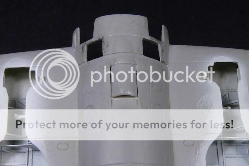

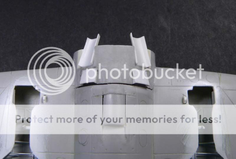

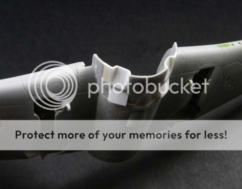

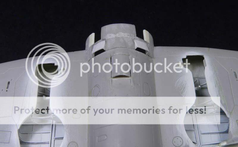

Poprawiam i dopasowuję miejsca wylotów rur wydechu,operacja delikatna bo kształt trudny do poprawy wszystko musi być cienkie na 0,6mm
We wnękach zamaskowałem taśmą miejsce mocowania goleni podwozia do dźwigara

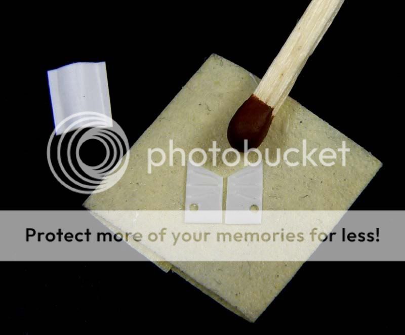

Prace przy brzuchu zbliżają się do końca ,dzisiaj klapka od sprężarki z kubka po jogurcie.. :P
przetłoczenia wykonałem tępą igłą na taśmie do maskowania odwróconej klejem do góry
poprawiłem również haki do hangarowania,tzn poprzednie plastikowe urwałem podczas któregoś z kolei przymierzania
Nowe wykonałem z drutu miedzianego o odpowiedniej średnicy po zaostrzeniu w szpic wygiąłem pesetą na kształt haka

Do ostatecznego wykończenia blach żaroodpornych wykorzystałem spożywczą folię aluminiową i klej Microscale Metal foil adhesive
Zanim skleję skrzydła z kadłubem sprawdzam powierzchnię podkładem Gunze Mr.Base White 1000 i delikatnie szlifuję miejsca łączenia i ewentualne rysy

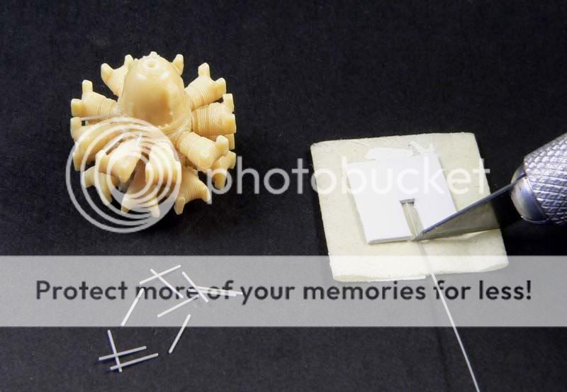

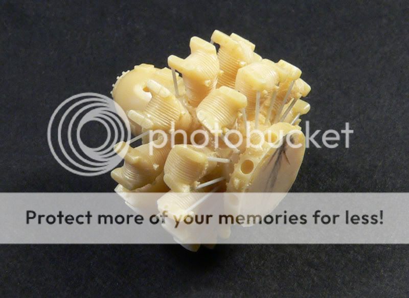

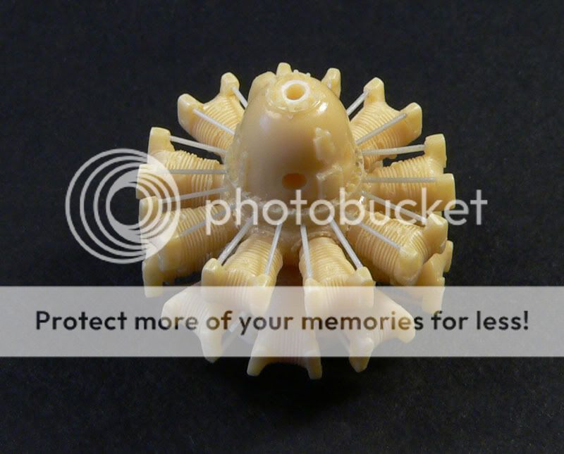

Po przyklejeniu cylindrów do bloku silnika Airesa wykonuję popychacze zaworów. To kilkadziesiąt pręcików o takiej samej długości i średnicy,
wyciągnięte nad płomieniem z ramki ,przycinam na taśmie klejem do góry, z kawałka płytki polistyrenu zrobiłem prosty "przyrząd"
do przycinania :P, pozwala na produkcję "masową".Wcześniej wywierciłem wiertłem 0,3 otwory na popychacze w bloku silnika
Samo przyklejanie cylindrów jest kłopotliwe bez zdjęć oryginału ,instrukcja Airesa trochę mało precyzyjna powoduje że łatwo się pomylić (przedni rząd z drugim )

Popychacze zaworów przyklejone.
teraz czas na wydech :P

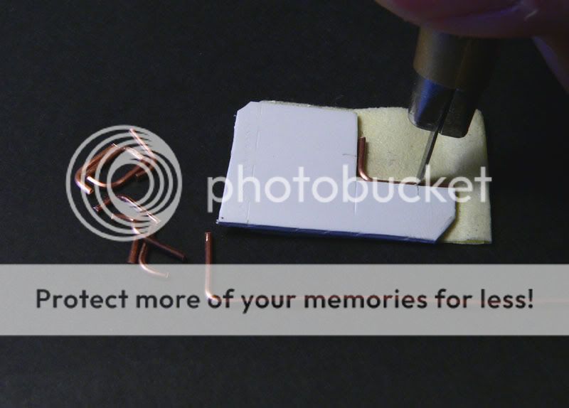

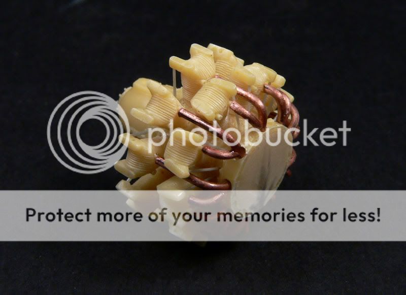

Tymczasem popracowałem nad silnikiem ,Aires proponuje tylko rury wydechu, na "wtrysk "pozostawia wolne miejsce pewnie dlatego że
po złożeniu niewiele widać
Wykonuję instalację z drutu miedzianego o odpowiedniej średnicy ,odpowiednio wygięty znaczę w podobny sposób jak pręciki polistyrenowe popychaczy, potem przecinam i szlifuję
lutować jeszcze nie próbowałem bo pasta Koki nie doszła na czas, kleiłem zatem cjanoacrylem po tuningu :P
