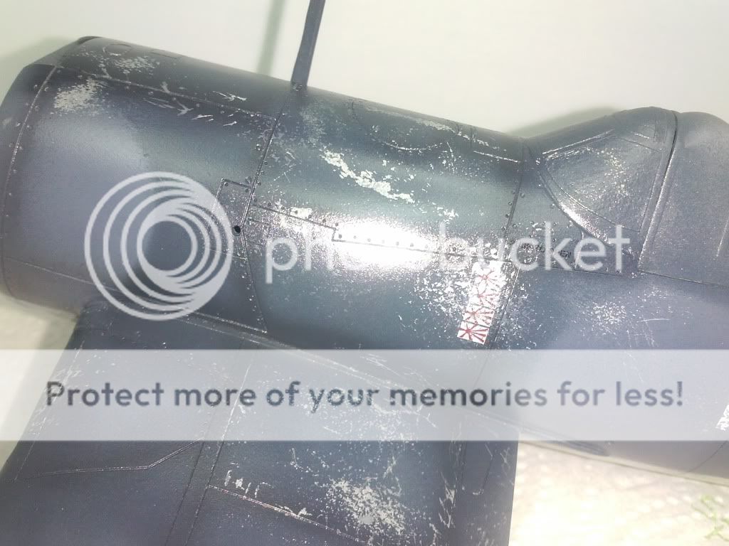

Witam dodałem trochę więcej obić na łączeniou skrzydło kadłub, ale nie za dużo. Nie chciałem przedobrzyć. Zamówiłem miksturę Tamyia w dwóch wersjach (normalna i strong). Ale najpierw spróbuje z flaszeczkami SET i Sol'a. Jak kalki będą stawiały opór, zastosuję środki bezpośredniego przymusu w postaci chemii Tamyia. Dobra nie chcę tu za bardzo teoretyzować, praktyka pokaże. Pożyjemy zobaczymy.

Malowanie wyszło bardzo fajnie. Jeśli jeszcze nie jest za późno, to popracuj jeszcze nad tymi odrapaniami. Te, które pokazałeś wyglądają nienajlepiej. Set i sol działa na większość kalek Tamki bardzo dobrze.

Ja tam nie chciałbym obrazić, ale obicia na osłonie silnika wyglądają trochę jak zarost :)

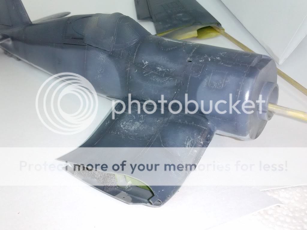

Dobra trochę poprawiłem obicia. Jedno takie duże obicie wcale nie przypomina kształtu opuszka palca. :lol:
Trzymałem model i woda dostała się pod palec i farba odleciała. Może jak położę wascha to to trochę wszystko zblednie. Czy psiknąć mgiełkę farby. Ale czy ta część kadłuba nie będzie się wyróżniała? Bo na zmywanie całej farby naprawdę nie chcę robić i nie zrobię bo nie mam do tego serca by zmyć cały model i malować go od początku.
Na zdjęciach może być widoczny osad z mydła bo jak trochę szorowałem na mokro by "poprawić" obicia to sidolux zaczął mi się pienić.
Czekam na rady i pozdrawiam.

w.g. mnie, to to obicie po palcu, wygląda bardzo fajnie ;o) serio!

mikemc napisał(a):Może jak położę wascha to to trochę wszystko zblednie. Czy psiknąć mgiełkę farby. Ale czy ta część kadłuba nie będzie się wyróżniała?
Zrobisz washa, jakieś filtr położysz, lakier matowy - i tak się wszystko stonuje i zleje ze sobą. Ja bym nie robił scen.
Jest bardzo fajnie. :)

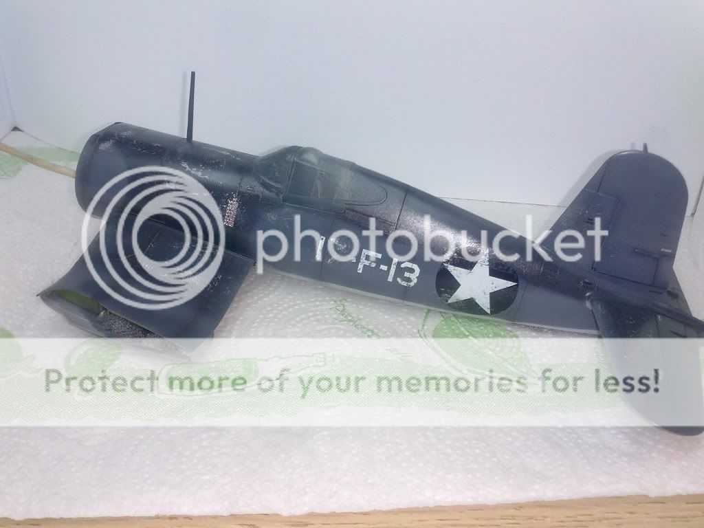

Witam ponownie po dłuższej przerwie.

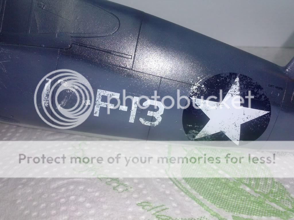

Kilka nowych zdjęć. Tym razem efekt położenia kalek. SET i SOL chyba dały radę. Choć nie wszystko wyszło tak jak sobie tego chciałem. Najpierw położyłem SET, "nakleiłem" kalkę i za aplikowałem trochę Set'a. Po lekkim wyschnięciu patyczkiem higienicznym "przydusiłem" kalkę. Problem był po pierwszej aplikacji SOL'a. Kalka się zmarszczyła i próbowałem zmarszczki wyprostować patyczkiem higienicznym. To był moment gdzie niektóre kalki trochę się podarły. Powinienem chyba przeczekać te zmarszczki i poczekać aż kalka przeschnie i wyprostuje się. Chyba że macie inne rady. Nie miałem innego wyjścia i musiałem uciec w boczną uliczkę zwaną chipping by zamaskować niektóre kalki. Mam nadzieje że to co zrobiłem ma ręce i nogi i jakoś wygląda. W każdym razie koniec gadki czas na fotki.
To strona gdzie kalli się ładnie ułożyły.
Ta strona miała mniej szczęścia
Przepraszam za odblaski ale świeży Sidolux robi swoje.

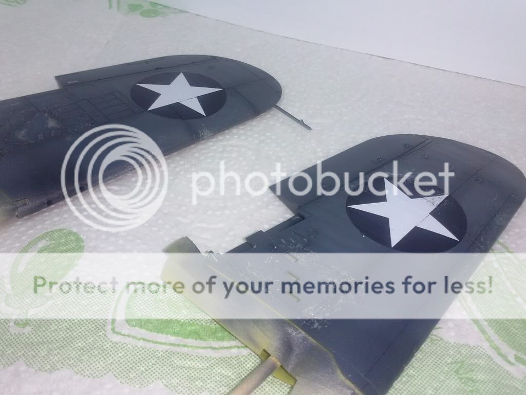

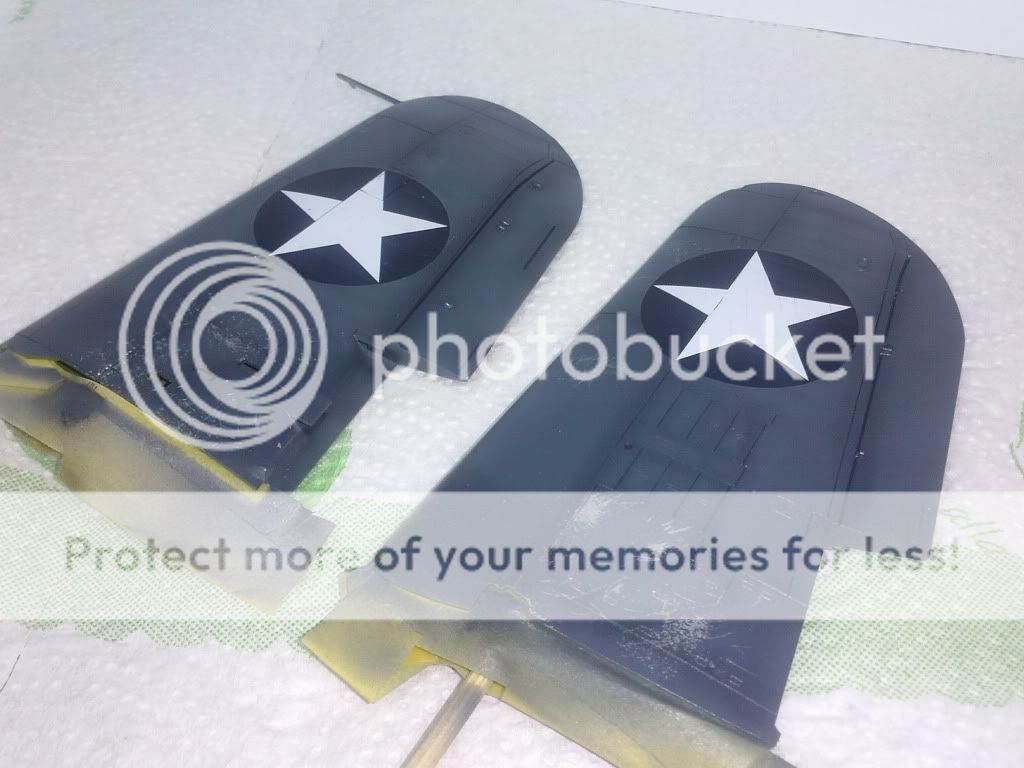

No i czas na skrzydełka KFC. Tu raczej większych problemów nie było.
Pozdrawiam. Można się pastwić. :lol:

Postprzez dp » sobota, 14 grudnia 2013, 17:40
Część skrzydła ma płócienne pokrycie a ty na nim zrobiłeś obicia, czy mi się wydaje ?

Postprzez mikemc » sobota, 14 grudnia 2013, 21:24
Masz rację. Ktoś już wspominał kilka postów o þóciemnym pokryciu skrzydeł. Niestety umknęło mi to kiedy malowałem. Postaram się z retuszować trochę te skrzydła na zaznaczonym obszarze.
Kalkę będzie trudno przerobić. Myślałem o zastąpieniu srebrnego koloru kolorem bazowym (navy blue) i "wgąbkować" go w kalkę.

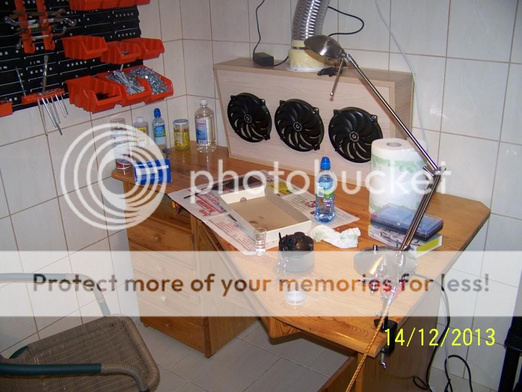

Z najnowszych wieści gminnych, to doinwestowałem swój warsztat.
Tak było przedtem:
Tak jest teraz:
W kazamatach zorganizowałem sobie stanowisko do psikania.
