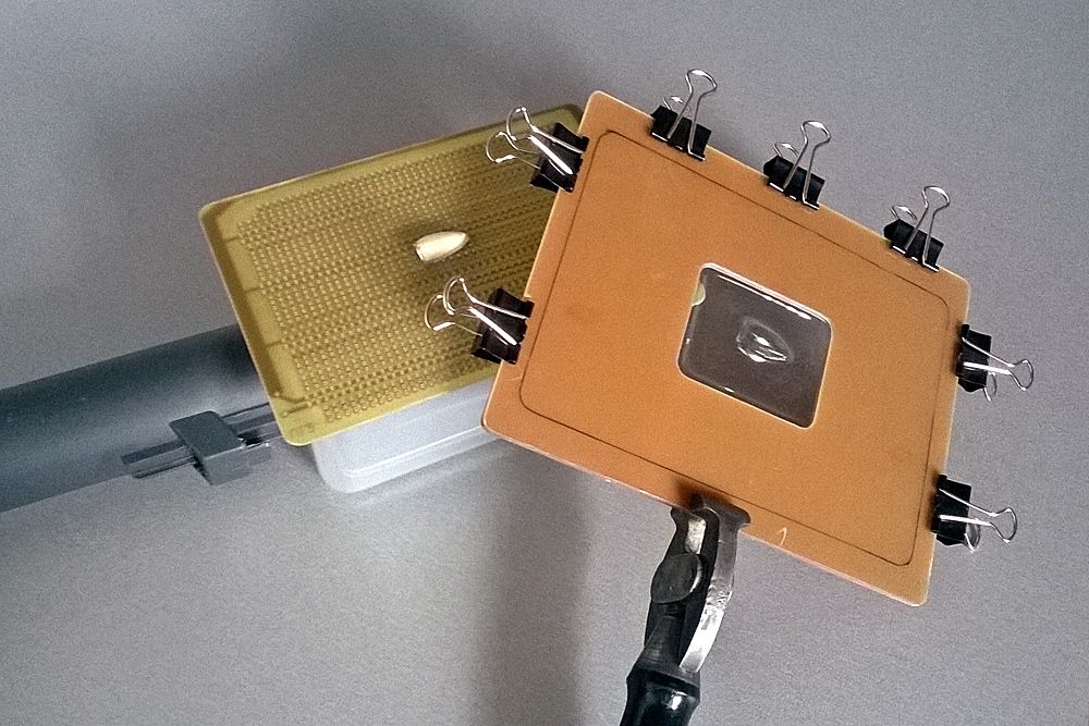

Udało mi się w ostatnich dniach wytłoczyć owiewkę

Postprzez Strużyn » czwartek, 17 kwietnia 2014, 10:57
Oooo....więcej niż jedna :D Wyglądają czyściutko. Możesz pokazać machinę, która to uczyniła :?:

Postprzez Marcin Witkowski » czwartek, 17 kwietnia 2014, 11:11
Wykorzystałem podpowiedzi w tym temacie, jakie kiedyś "sprzedał" Piotr Dmitruk. Tanie, łatwe w budowie i działa ;o)
