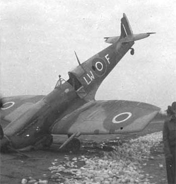

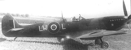

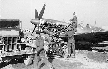

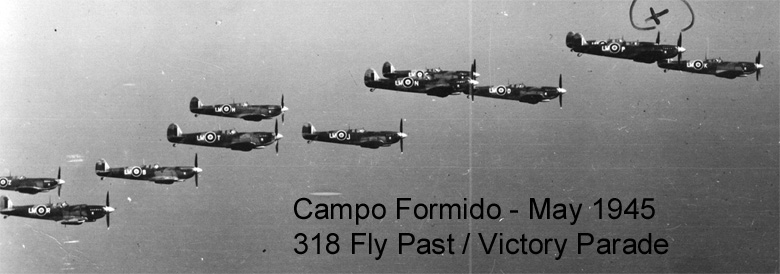

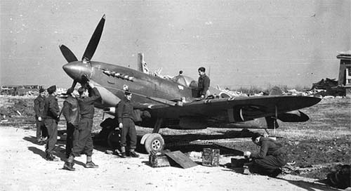

Postprzez macias13_84 » niedziela, 15 stycznia 2017, 20:01
LW@L Maj 1945r.
Lotnisko Tissano zdjęcie datowane na Lipiec 1944
Teraz tak:
Rimini - Listopad 1944 - brak żółtych krawędzi natarcia
Trigano Maj-Czerwiec 1944
Lotnisko Forli - Grudzień 1944 - nadal brak
Forli Eskadra A, Styczeń 1944
Lotnisko Treviso - Maj 1945 - i już są
Tutaj na kilku są ewidentnie widoczne
Kagero Datuje malowanie na Maj 1945r. więc chyba wszystko ok

Postprzez skusz » niedziela, 15 stycznia 2017, 22:03
Macias, dzięki za wyczerpującą odpowiedź, skupię się na słowie pisanym, bo obrazków nie widzę.

Postprzez RAV » niedziela, 15 stycznia 2017, 23:17
macias13_84 napisał(a):Trigano Maj-Czerwiec 1944
Wątpię, żeby to był 1944 rok - białe pierścienie w skrzydłowych kokardach temu przeczą. Na krawędzi natarcia widać ciemny pas - podobny jak żółty pierścień w kokardzie kadłubowej.
