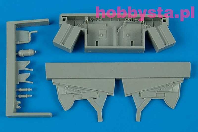

Krzychu poczytaj starsze opinie o Harrym z hasrgawy.
Na pewno cala komora podwozia -warto wymieni naz żywice
https://www.hobbysta.pl/images/pelny/Ai ... es7210.jpg
Uważać na przód maski silnika ,aby była dopasowana długością do odpowiedniej wersji.
Zaszpachlować /stonować tą niby imitację pokrycia płóciennego na tyle kadłuba -bardzo rzadka szpachla Tamiji ,żyletka (bo sprężysta) ,nakładamy w rowek i przeciągamy po sąsiednich grzbietach,aż uzyskamy bardziej kształt wielokąta ,a rowy się zniwelują -można pod odpowiednim kątem przetrzeć.
I na koniec najważniejsze -przeryć zupełnie od nowa pokrywy uzbrojenia ,bo są z zupełnie innej bajki SF
To tyle poprawek na szybko ,by z tego zestawu zrobić w miarę (tak bez ,,spiny'' ) poprawny model Hurricanie'a .
