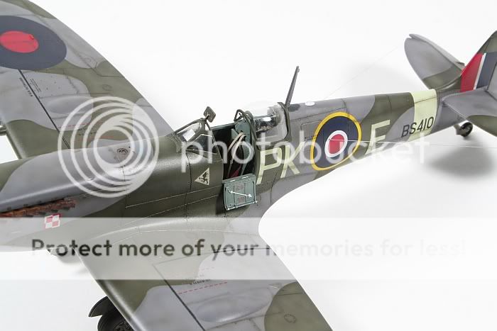

Soris000 napisał(a):A ja jakoś nie bardzo jestem przekonany do tej ciemniejszej "kreski" odcinającej zielone łaty...
Mnie osobiście taki efekt nie raził w oczy na modelach w wykonaniu bardziej doświadczonych modelarzy. Może nie jest zbyt realistyczny (choć wydaje mi się, że na kilku zdjęciach wczesnych Hurricane'ów coś takiego zauważyłem), ale wg mnie dodaje 'uroku' modelowi. Spróbowałem coś takiego wykonać. Pewnie użyłem zbyt kontrastującego odcienia zieleni, może to szare łaty powinny zostać poddane takiemu efektowi i wtedy nie wyszedłby flamaster i kartonówka. Będę próbował dalej, aby efekt był bardziej 'łagodny' dla oka. Jak totalnie nie będzie wychodzić to pewnie z niego zrezygnuję, ale na razie go nie przekreślam.

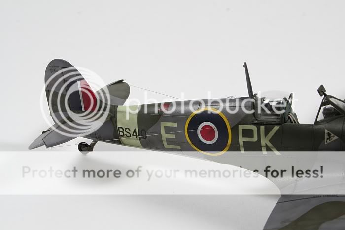

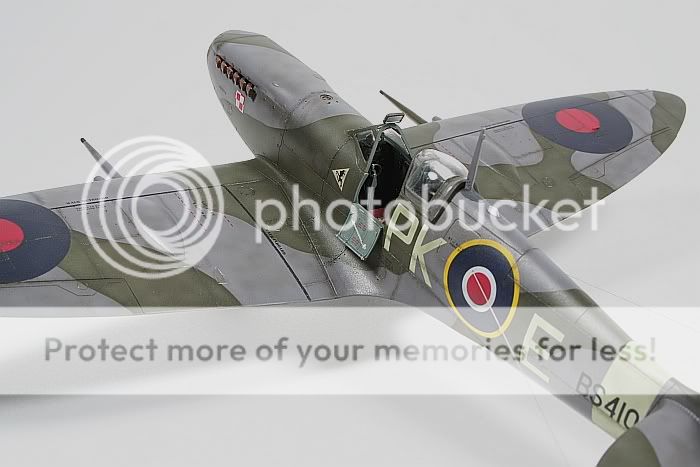

A co tam masz napisane koło marki W/T na pasie Sky na ogonie? Pytam z czystej ciekawości, bo żadnych napisów nie powinno tam być. Skąd masz taką lokalizację?
Szkoda, że nie robisz tego Hurricane. Na Spitfire takiego efektu ze świecą szukać, a na pewno nie ma go na BS 410.

greatgonzo napisał(a):A co tam masz napisane koło marki W/T na pasie Sky na ogonie? Pytam z czystej ciekawości, bo żadnych napisów nie powinno tam być. Skąd masz taką lokalizację?
DTD 517 S. Instrukcja Techmodu tak umiejscawia ten napis.
greatgonzo napisał(a):Szkoda, że nie robisz tego Hurricane. Na Spitfire takiego efektu ze świecą szukać, a na pewno nie ma go na BS 410.
Podkusiło mnie, żeby coś takiego wypróbować na tym modelu no i zonk. Cóż, na moim BS 410 pozostanie.

Postprzez greatgonzo » poniedziałek, 13 czerwca 2011, 00:21
W tej sytuacji miałbym sugestię co do sposobu wykorzystania instrukcji, ale tu mogą być dzieci... . :->
Chyba, że instrukcja jest nie do tej wersji?

Przejrzałem sobie fotki Spitfire'ów na swoim kompie. Na niektórych znalazłem jednak to oznaczenie na pasie Sky, przeważnie zredukowane do samego kwadratu z W/T. Minus dowodu jest taki, że były to zdjęcia latających do dzisiaj maszyn, zarówno Mk.V jak i Mk.IX. Wieczorem poprzeglądam zdjęcia archiwalne w "Matusiakach", ale skoro Gonzo to kwestionuje to coś w tym musi być :D

Postprzez greatgonzo » poniedziałek, 13 czerwca 2011, 12:43
Szczerze mówiąc nie przeglądałem wszystkich możliwych fotek, ale na polskich BS4xx nie ma. Pytałem o wersję w instrukcji, bo przypuszczam, że ten układ wzięty jest z rysunków Coxa dokumentujących P9444 z londyńskiego Sience Museum.

Postprzez cina » poniedziałek, 13 czerwca 2011, 14:14
Rozumiem, tego napisu ma nie być na pasie Sky na żadnym polskim BS4XX. Ok, można to skorygować - następnym razem :). Będę pamiętał.

Postprzez greatgonzo » poniedziałek, 13 czerwca 2011, 16:58
W ogóle nie znalazłem go na żadnym Spitfire. Wygląda, że to jednostkowa akcja po przemalowaniu wspomnianego MkI. We wczesnych wersjach napis umieszczano pod statecznikiem poziomym, czyli w miejscu gdzie na zdjęciach jest właściwie nie do wypatrzenia. To skłania mnie do przypuszczenia, że oznaczenie to również tam lądowało przy MkIX.
A jakie DTD jest na sterach?

Przeglądnąłem zeszyt PW13 (wiem, że ostatnio za często się na to powołuję, ale spośród dostępnych od ręki na mojej półce publikacji, w tej są najlepszej jakości foty) i w ogóle nie widać na żadnym Spicie tego napisu na pasie sky. Natomiast, skoro już chcecie tak dokładnie, to na tym egzemplarzu wymalowany jest biały napis exploatacyjny na drzwiczkach radia i chyba na fotach to widać (nie do końca wyraźnie, ale coś tam jest).

Postprzez cina » poniedziałek, 13 czerwca 2011, 19:52
greatgonzo napisał(a):A jakie DTD jest na sterach?
308 C.

Postprzez greatgonzo » poniedziałek, 13 czerwca 2011, 20:12
No, tutaj pasi :).
Z drugiej strony jest kilka fotek, gdzie można by spodziewać się dojrzeć te marki pod statecznikiem. Może jednak lokalizacja z P9444 była standardem w późniejszej produkcji i zwyczajnie zamalowywano je pasem Sky. Tak czy srak na pasie najwyżej serial.

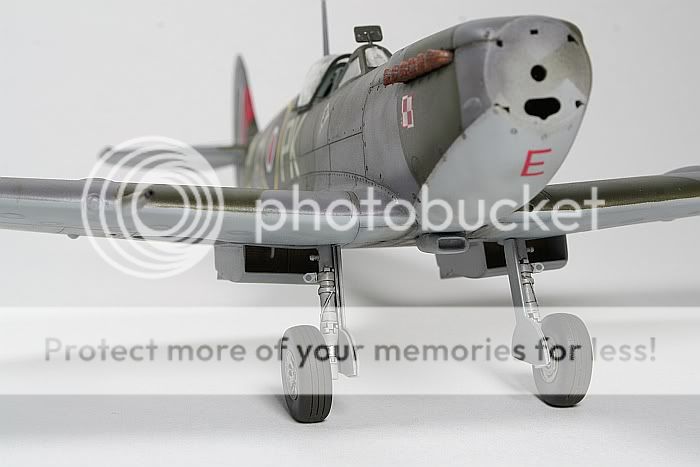

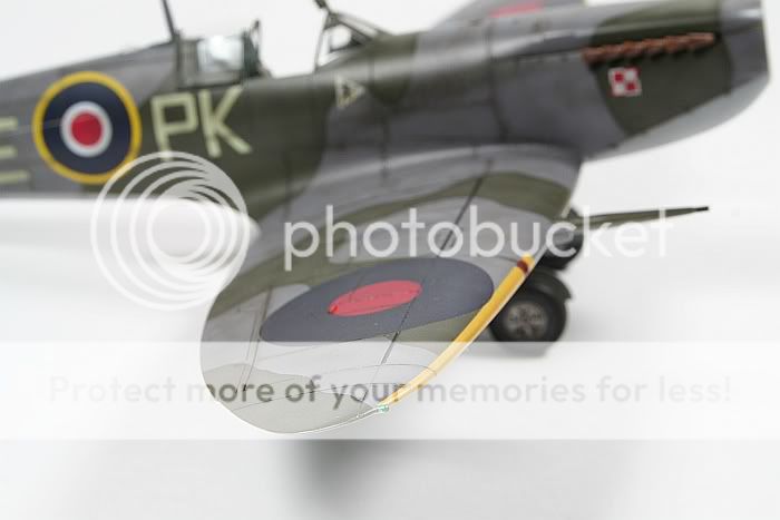

Postprzez cina » środa, 15 czerwca 2011, 23:54
Postanowiłem jednak usunąć napis z pasa Sky. Podejście w stylu 'to mój model' to jedno, ale doceniam i szanuję czas, jaki poświęcacie na korygowanie moich błędów i dzielenie się wiedzą, przeszukując źródła itd. Szczególnie Radek. To moja skromna rekompensata i podziękowanie, jeżeli tak mogę podziękować.
Ale kamuflażu już nie namaluję od nowa. Mam w planach Spita Mk.I i mogę obiecać, że ten już nie będzie miał łat malowanych flamastrem. A tak poza tym to dokleiłem drobiazgi: drzwiczki, maszt anteny, linki instalacji IFF, wydechy, lusterko, oświetlenie do latania w szyku. Owiewka na razie została położona na kadłubie - przykleję później. Linki IFF zrobione z ramki wyciągniętej nad płomieniem.
Model ma już własne podwozie i oświetlenie pozycyjne malowane najpierw Chrome Silver a poźniej Clear Red i Clear Green z gamy kolorów Model Master.
Poprawiam obicia drewnianego śmigła. Dzięki uprzejmości Michała (Mecenasa) na łopaty pójdą właściwe oznaczenia w postaci kalek - jeszcze raz dzięki serdeczne Michał.
