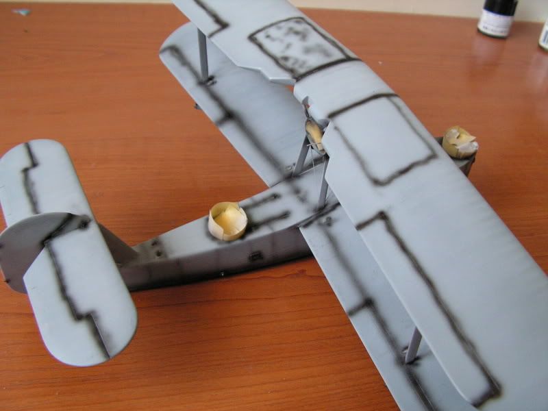

Postprzez Mariusz Jarzyna ze Szczec » poniedziałek, 26 maja 2008, 11:15

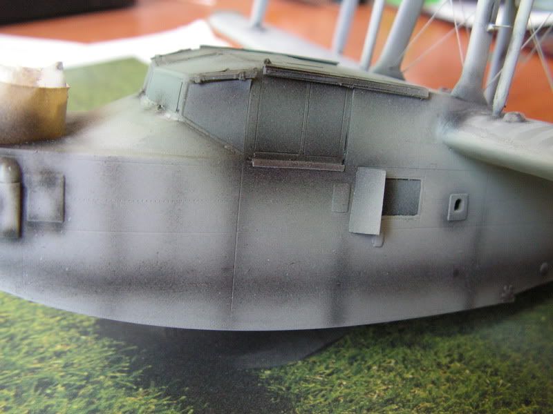

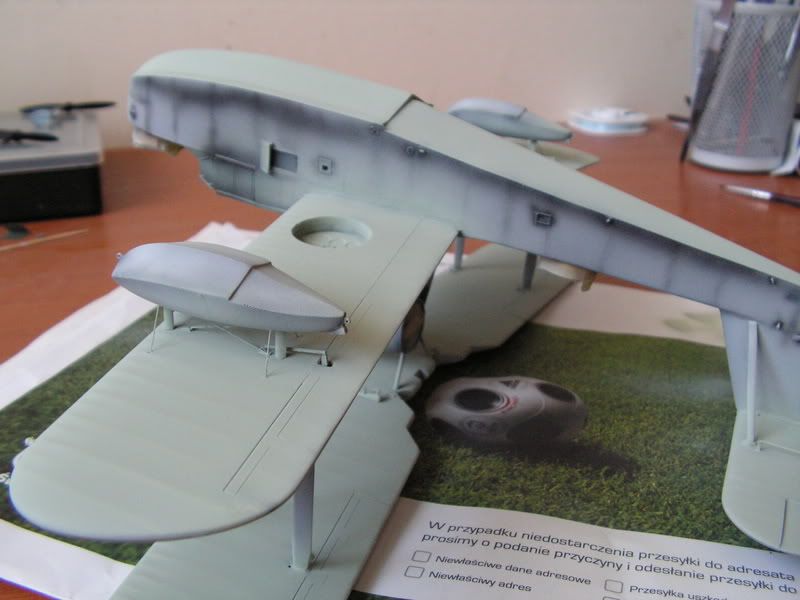

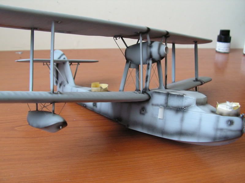

Precośtam zrobiony tylko nie wyszedł tak delikatny jak chciałem. Cóż będzie grubsza warstwa farby. Teraz malowanie.. :-| Obrazek

Postprzez Darek Trzeciak » poniedziałek, 26 maja 2008, 11:24
PRecośtam dla mnie "w porzo" :D A co ty na to by między żeberkami pojechać preszadingiem :->

Postprzez Mariusz Jarzyna ze Szczec » poniedziałek, 26 maja 2008, 11:35
Darek Trzeciak napisał(a): A co ty na to by między żeberkami pojechać preszadingiem :->
Yyy.. a jak? Żeberek na przodzie skrzydeł jest sporo i przestrzenie pomiędzy są minimalne - łatwo schrzanić :-/

Postprzez Jacek Bzunek » poniedziałek, 26 maja 2008, 11:45
Mariusz Jarzyna ze Szczec napisał(a):Żeberek na przodzie skrzydeł jest sporo i przestrzenie pomiędzy są minimalne - łatwo schrzanić :-/
Zrób preshading mocno przyciemnionym kolorem kamuflażu.

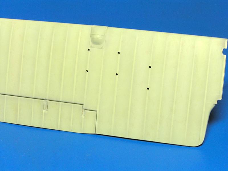

Postprzez tomek_chacewicz » poniedziałek, 26 maja 2008, 12:26
Yyy.. a jak?
a może tak...?

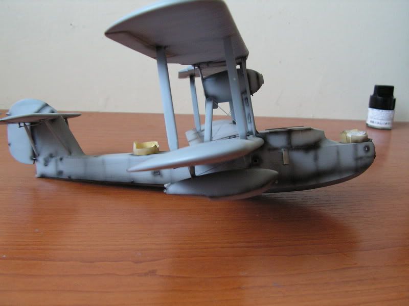

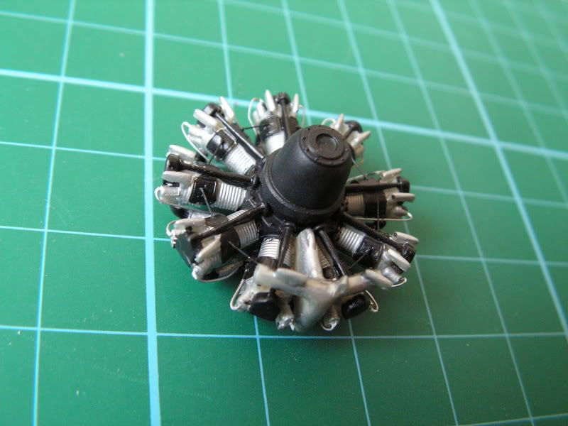

Silnik pomalowany. Jeszcze drobne poprawki i lekko pastelą go

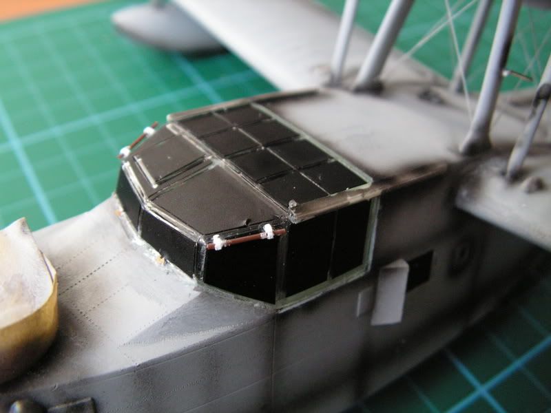

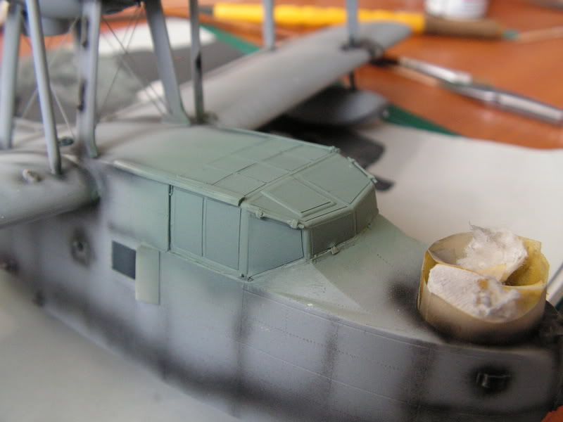

Mój pierwszy kontakt z produktem Montexu (mini maski). 15 minut i po robocie (nie to co przy "wycinankach" z taśmy. Parę razy musiałem odklejać i ponownie nakładać - drżenie rąk u mnie naturalne podczas tej czynności :D Chyba będę ich stałym klientem. Przed właściwym malowaniem pociągnąłem "interiorem" aby od wewnątrz było zielono.

Mariusz Jarzyna ze Szczec napisał(a):Silnik pomalowany.
Koniecznie przetrzyj śruby na korpusie silnika srebrną farbą.

Postprzez iras67 » piątek, 30 maja 2008, 12:57
Mariusz jeśli jeszcze nie psiknąłeś kamo to możesz dać mocniej czarny i pocienić z boku podkładem takim mocno rozrzedzonym jakby zmniejszając wielkość linii cieniowania.

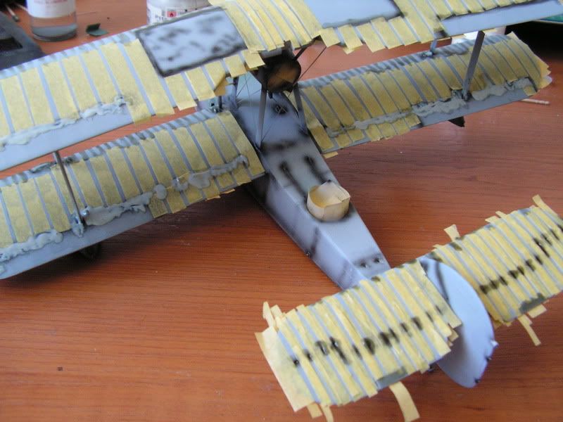

Cały dzień misternego nalejania pasków (od dołu również), pół taśmy poszło i model wygląda jak pamiątkowy wyrób indiański :D Teraz zgodnie z zaleceniemi biały. Sam jestem ciekawy co z tego wyjdzie :-o

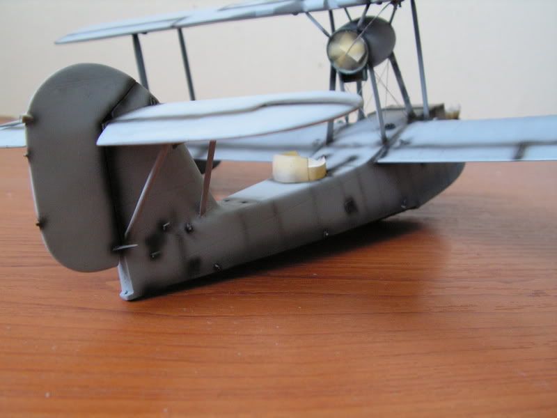

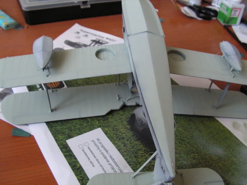

Jeszcze mnie męczyło więc dorobiłem dolne prowadnice do bocznych okien
No i pomalowany skayem spód. Niestety nie byłem zadowolony z "precośtam" (mam kłopoty z grypserą :mrgreen: ) i pociągnąłem grubiej. Będą kombinował inną metodą i lekko bo na fotce maszyna nie była zbyt ubrudzona.
Najgorzej, że nie zauważyłem paru miejsc z ubytkiem linii i do podszpachlowania. Znów do podmalowania :( Tak to jest. Im bliżej końca tym wzmaga się pośpiech i brak cierpliwości.

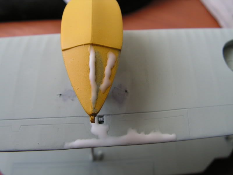

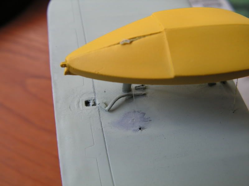

Krok do przodu, dwa do tyłu. Muszę przefarbować sobie włosy na blond. Zauważyłem że w jednym pływaku źle umiejscowiłem tylne naciągi. Odciąłem te z żyłki i zamontowałem już we właściwym miejscu te z nitki termokurczliwej. Jest to moje pierwsze zetknięcie z tym materiałem. Pomyślałem, że ciepło wytwarza reflektorek 50W i podłożyłem pod niego nitkę oczekując na skurcz. Ten nastąpił ale w sąsiednich miejscach. Dobrze, że to tylko parę sekund bo już by nie było czego naprawiać. Teraz naprawa tego co sam świadomie sp..artoliłem. Generalnie odradzam tą metodę :mrgreen:

A ja tę metodę stosuję dosć powszechnie, z tym że do podgrzewania używam suszarki do włosów lub rozgrzanego drucika, który zbliżam do nitki...
