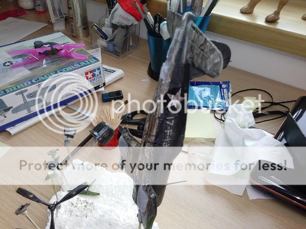

Wielbłąd na pewno się nie raz przyda :mrgreen: A na serio to bardzo profesjonalnie Twój warsztat wygląda.

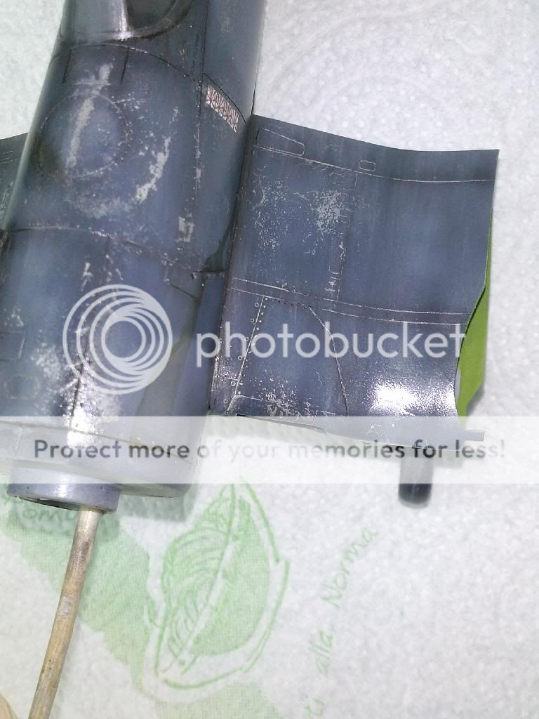

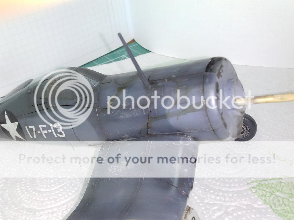

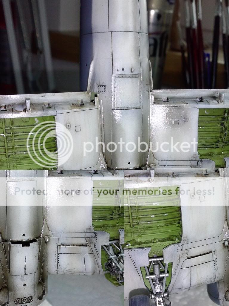

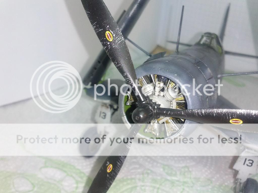

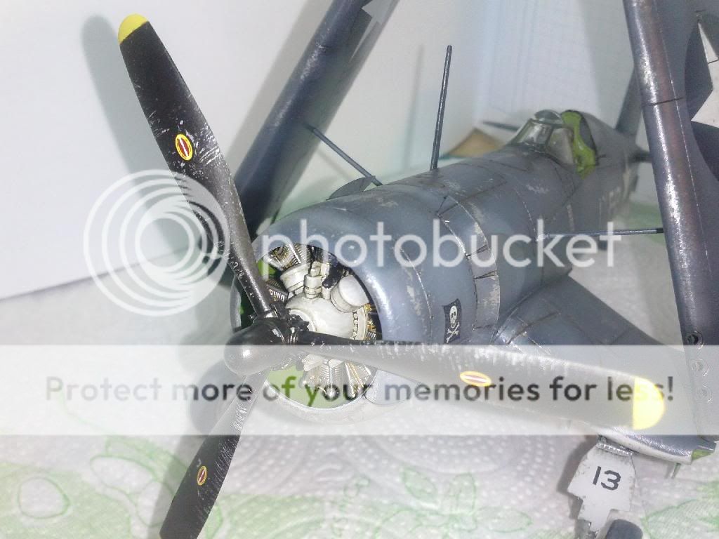

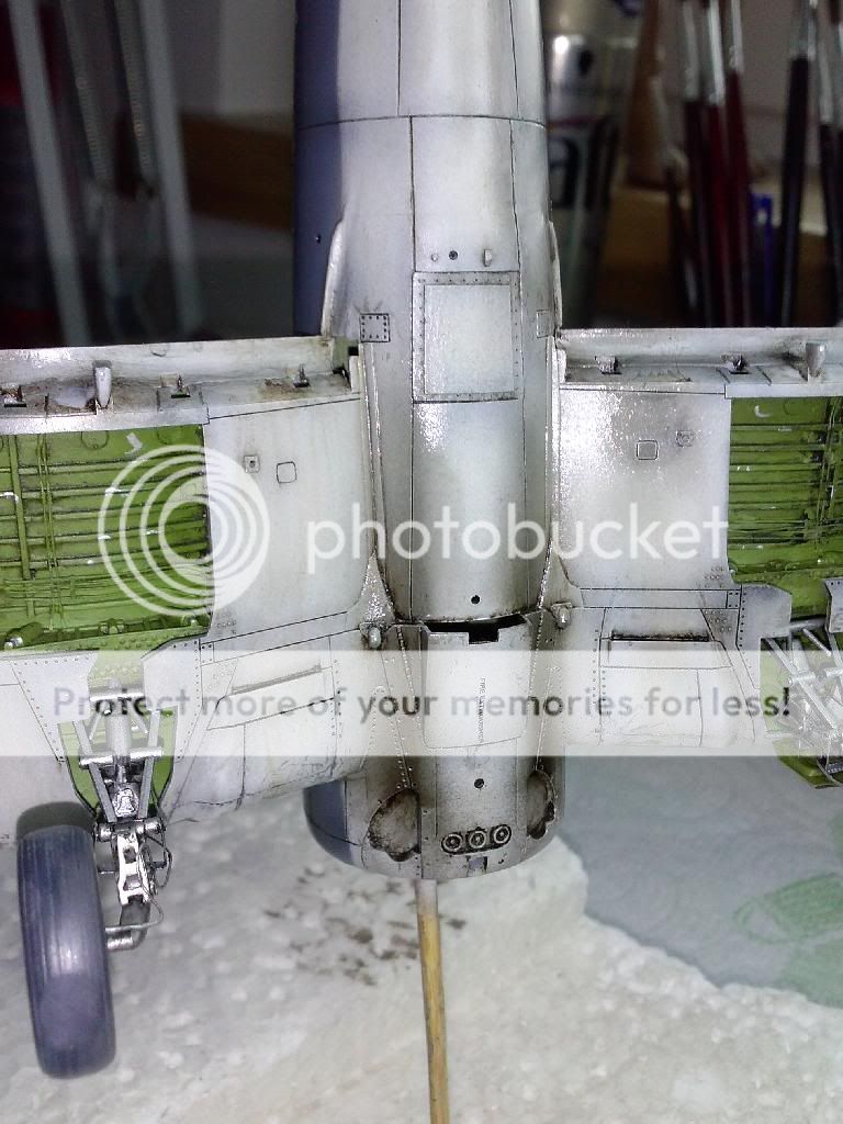

Kilka zdjęć po zabawie z farbami olejnymi i specyfikami AK.
Najpierw naniosłem całościowego washa, w postaci zmiksowanej farby olejnej brown wash i black.
Po starciu washa naniosłem AK 74 na skrzydła i dziób by za symulować ubrudzenia powstałe w czasie lotu. Mam nadzieje że widać to na zdjęciach.
Naniosłem jeszcze ślady oleju z silnika. Naniosłem krople AK84 a potem zdmuchnąłem ją aerografem.
Inspirowałem się tym zdjęciem.
Osmolenia uzyskałem pryskając Smoke z tamyia (x-19).

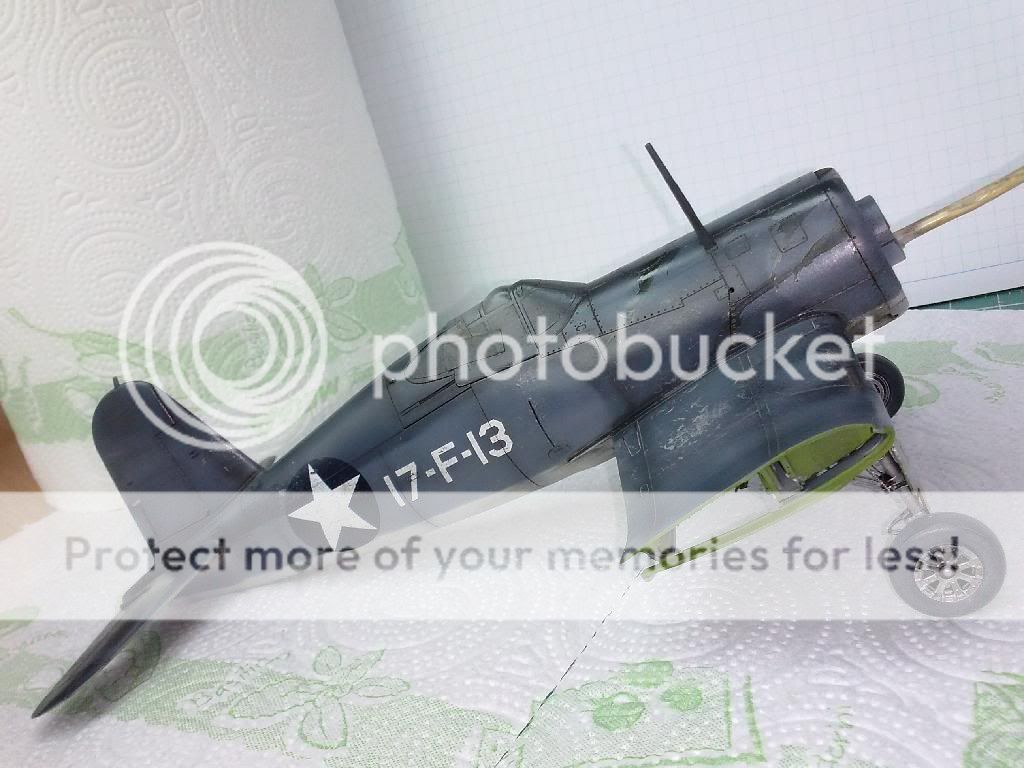

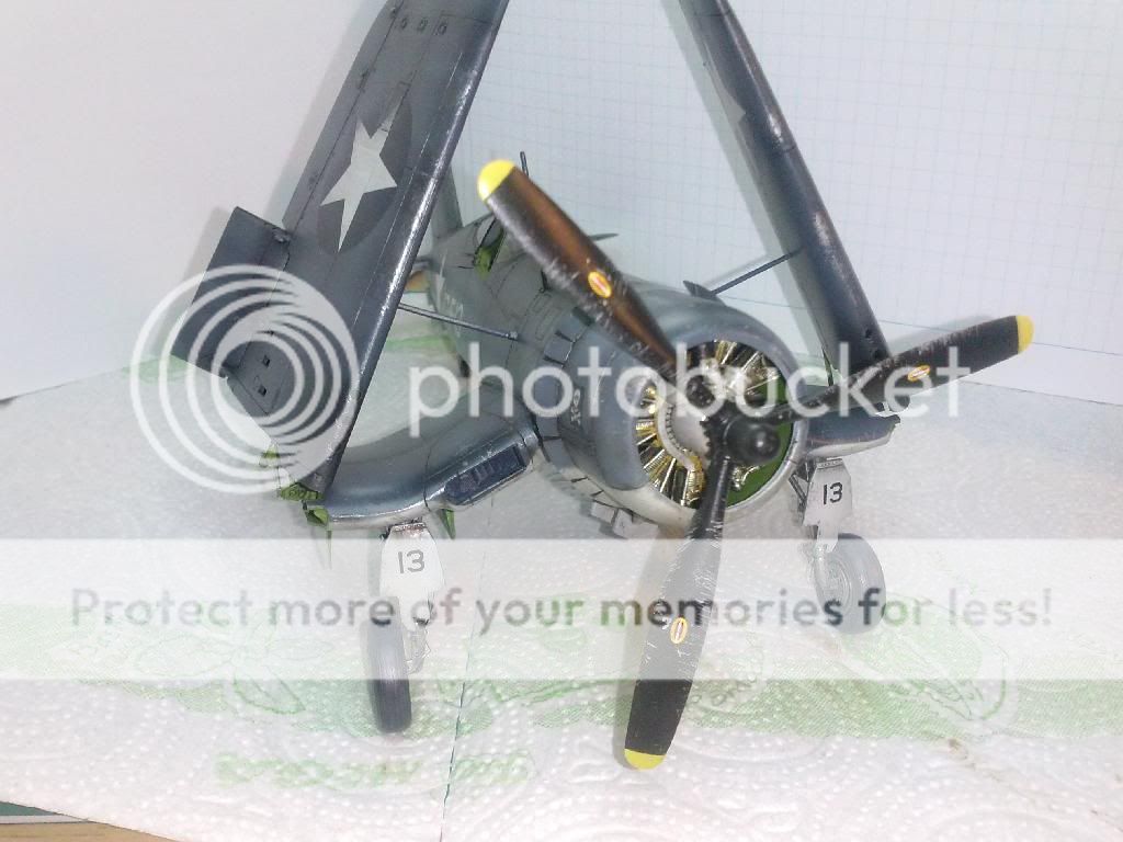

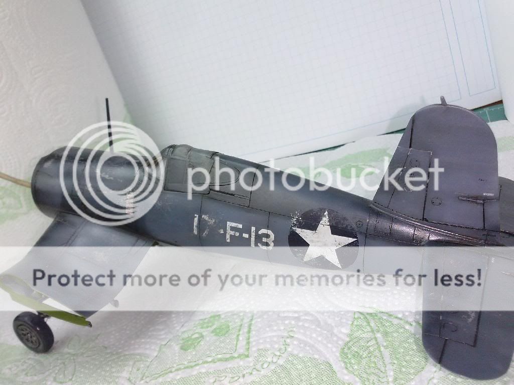

Postprzez mikemc » sobota, 21 grudnia 2013, 15:50

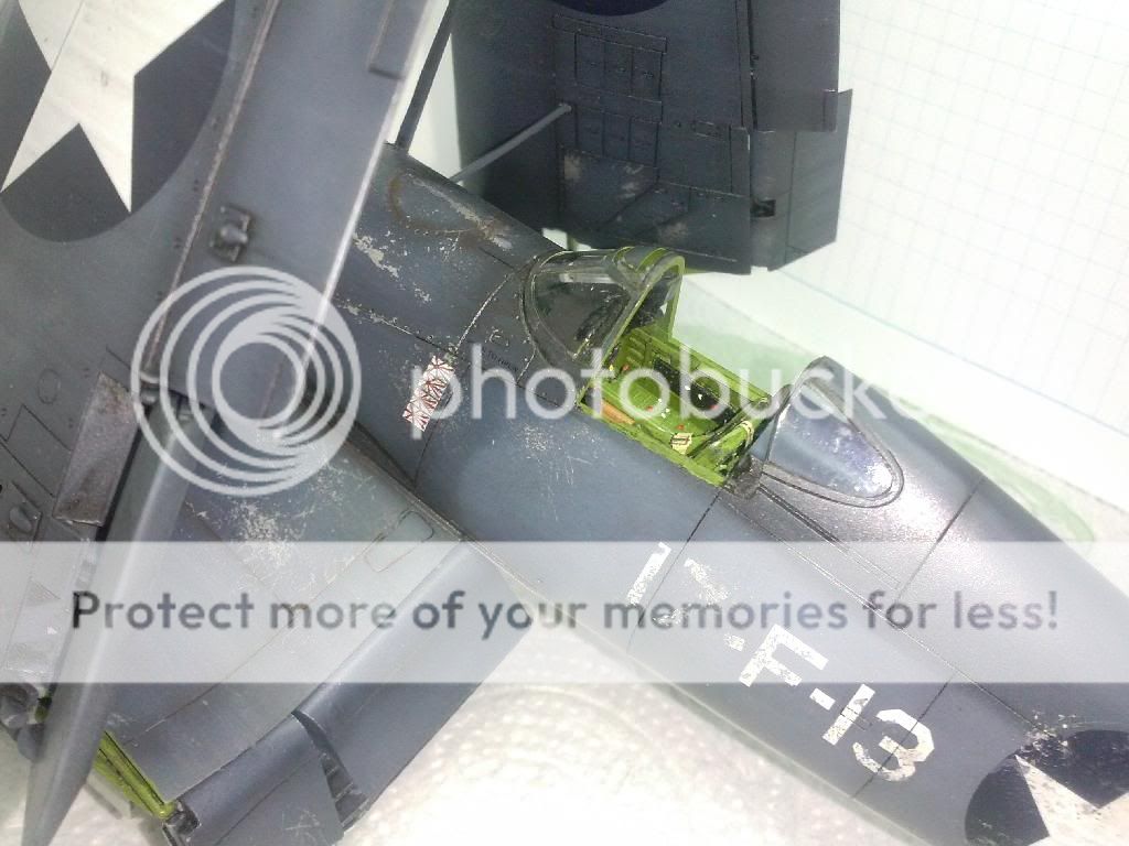

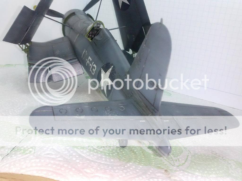

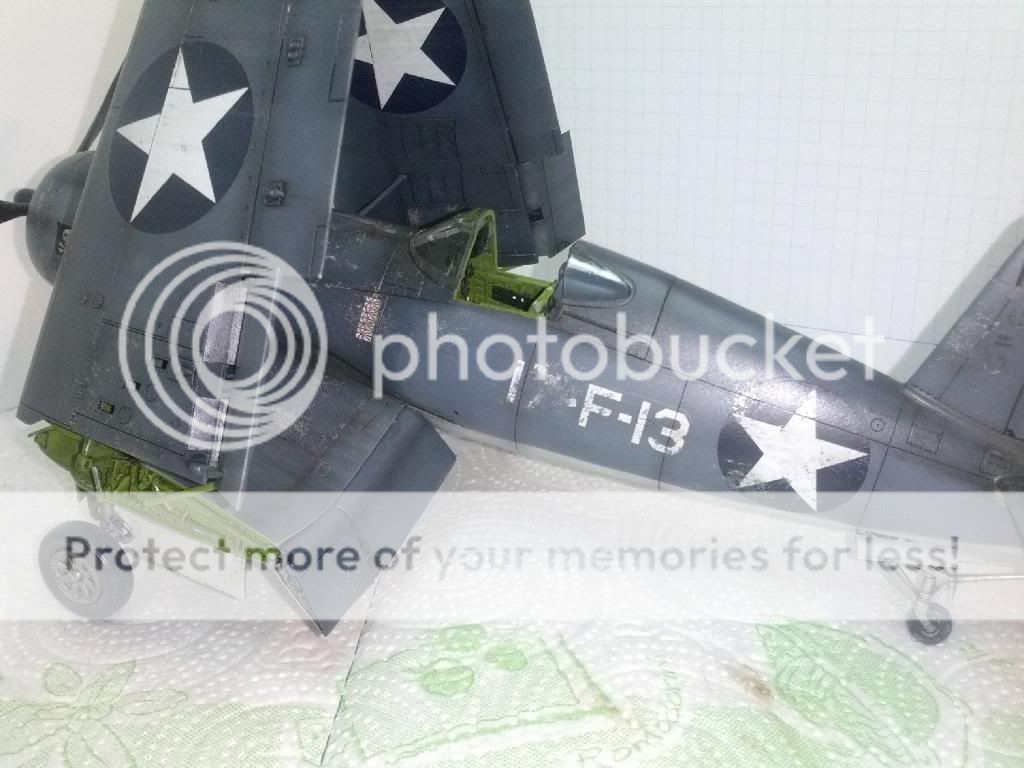

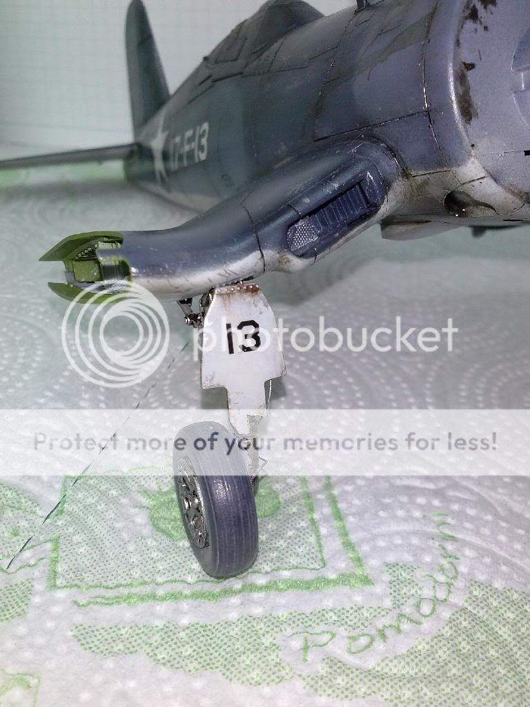

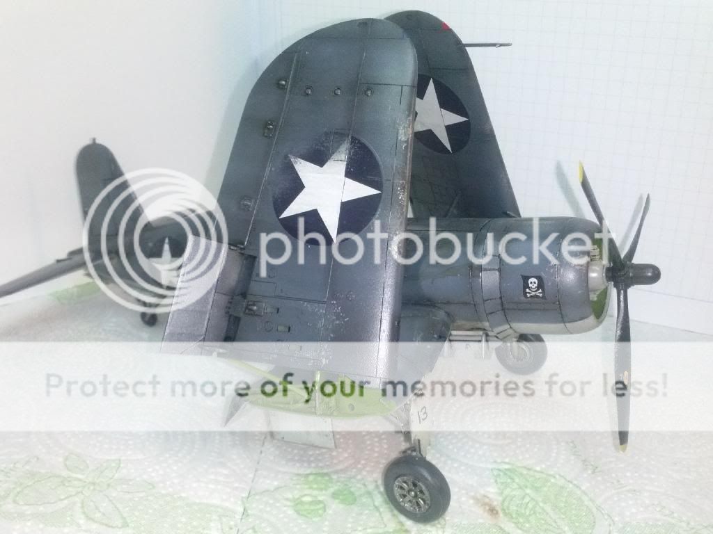

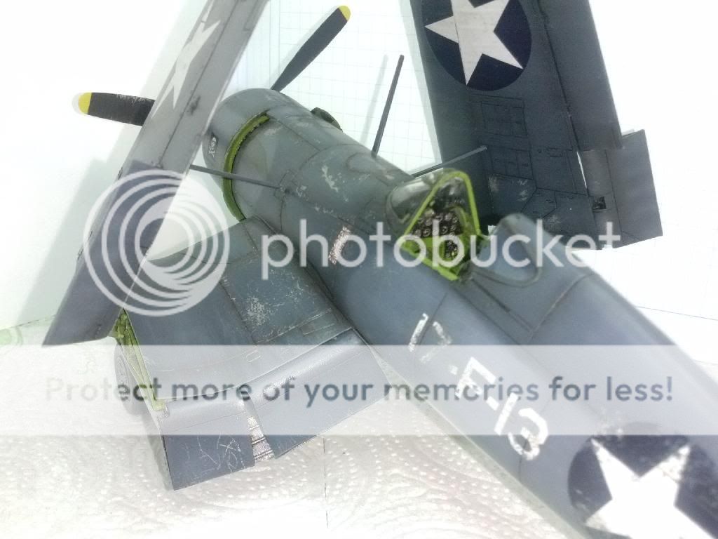

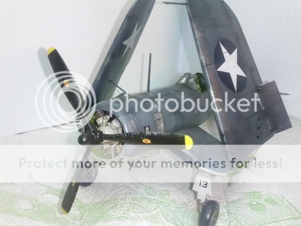

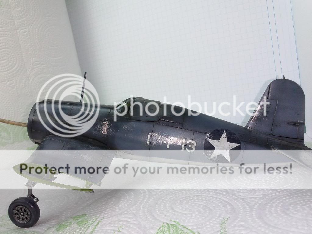

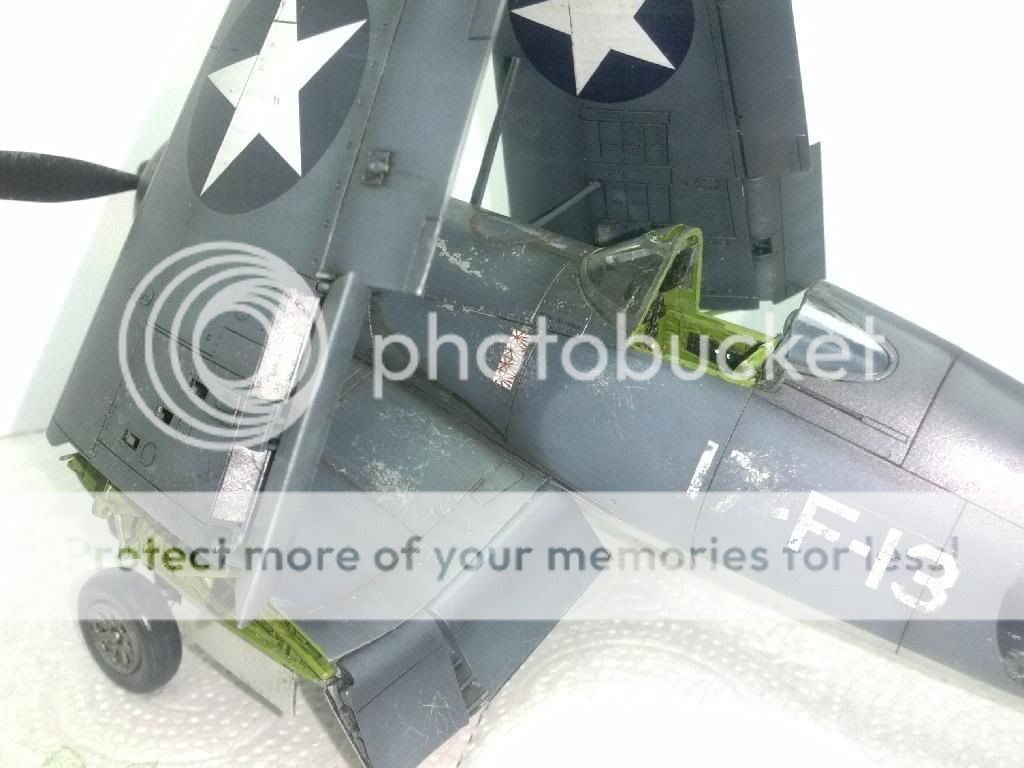

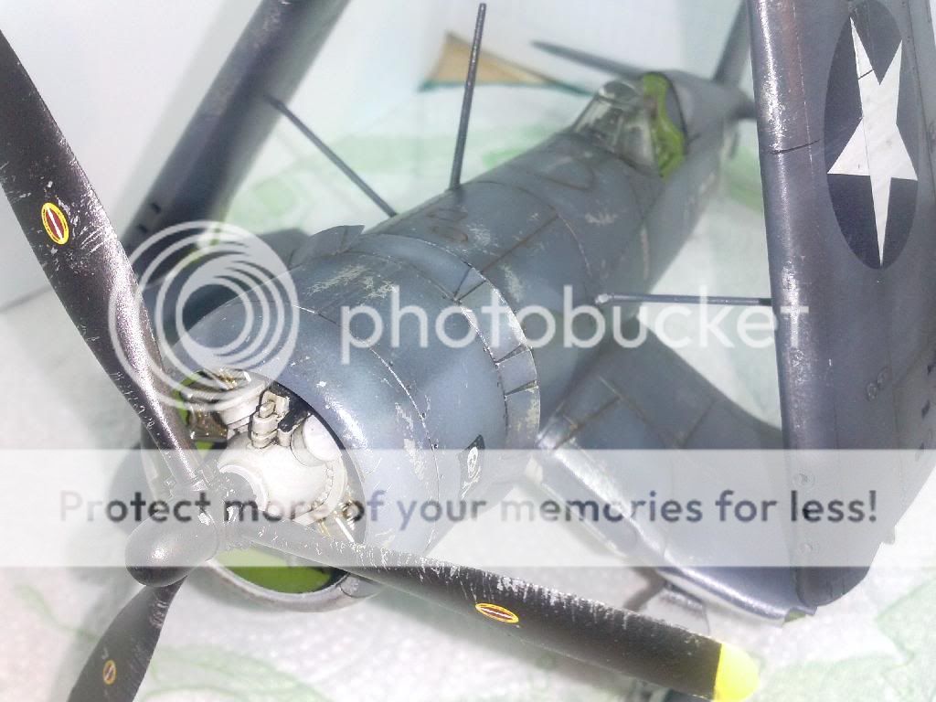

Kilkanaście zdjęć z ostatniego etapu budowy. Pozostało mi podoklejać kilka elementów. Model został pryśnięty matem z Vallejo. Brakuje jeszcze owiewki która musi być też zmatowiona. Bombka też musi być doczepiona. Jednak najpierw muszę położyć na niej podkład. Zrobię to jak będę miał więcej elementów do malowania. Dla jednego elementu nie chce mi się rozkładać całego kranu.
Nie wszystko wyszło idealnie. Jest kilka (kilkanaście) niedociągnięć. Ale mam nadzieje doświadczenie zdobyte w ten sposób zaowocuje w przyszłych projektach.
Pierwsze zdjęcie jeszcze zrobione przed położeniem matu.
Na tym zdjęciu próbowałem jakoś poprawić obicia. Więc psiknąłem navy blue na kalki. Wiem kiepsko to wygląda. Ale zapasowych kalek nie mam.
Pozdrawiam.
