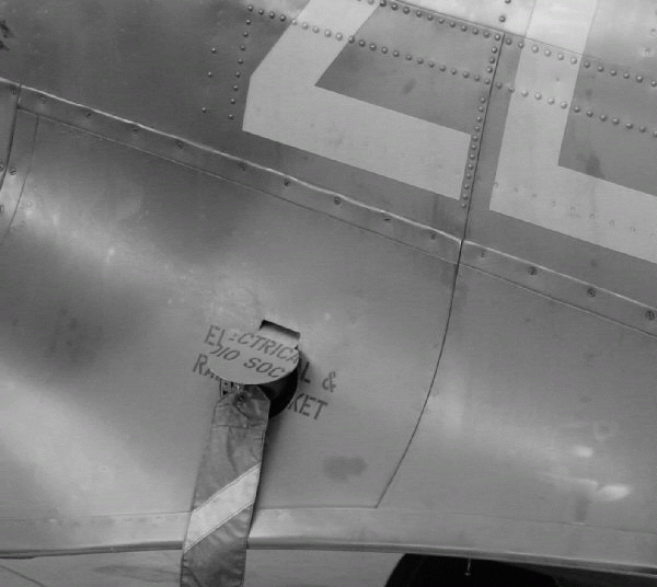

Za przeproszeniem się czepnę: mam jednak wrażenie że nity od nosa aż do wręgi za fotelem były szpachlowane i nie powinny być widoczne. Tak samo na przejściu skrzydło-kadłub :arrow:

Speedking napisał(a):Tak samo na przejściu skrzydło-kadłub :arrow: ]
W tym miejscu były wkręty. Blacha oprofilowania była demontowalna.

Speedking napisał(a):Za przeproszeniem się czepnę: mam jednak wrażenie że nity od nosa aż do wręgi za fotelem były szpachlowane i nie powinny być widoczne. Tak samo na przejściu skrzydło-kadłub :arrow:
Przejście skrzydło-kadłub rzeczywiście było demontowalne, więc wkręty nie były szpachlowane. Ale ja wkrętów i tak nie zamierzam odtwarzać ;o) Natomiast pozostałe nity płaskie zostawiam tak, jak to zrobiła Tamiya. Nie wiem czy były szpachlowane, ale mam zdjęcia, na których są widoczne. Np. takie:
