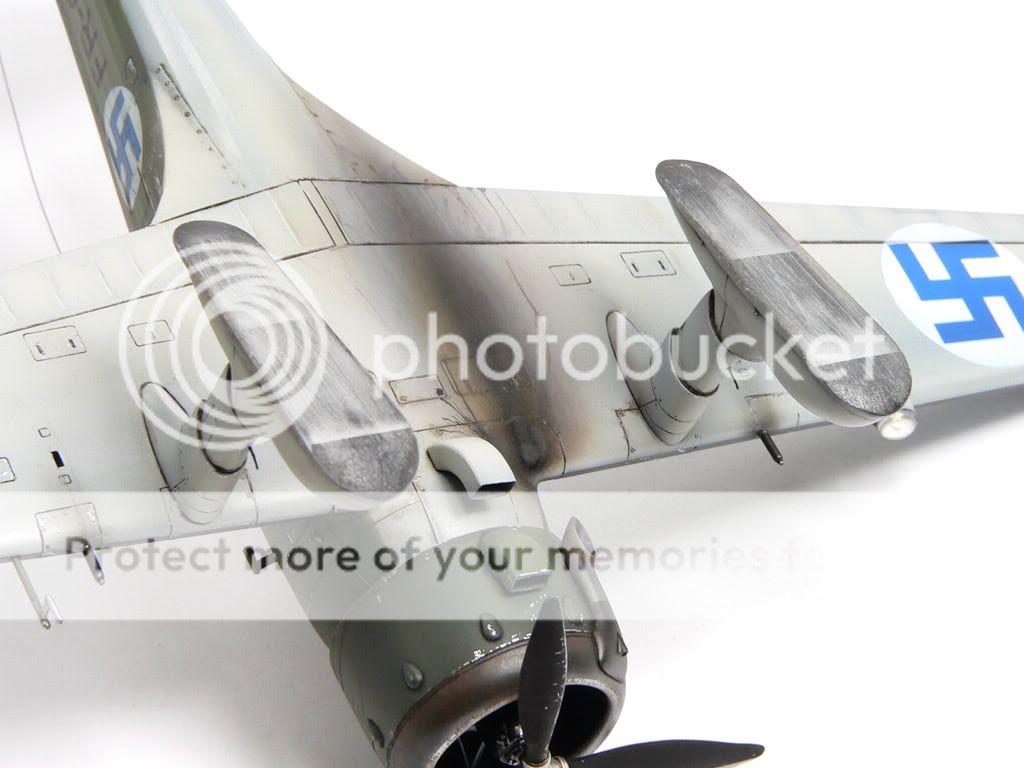

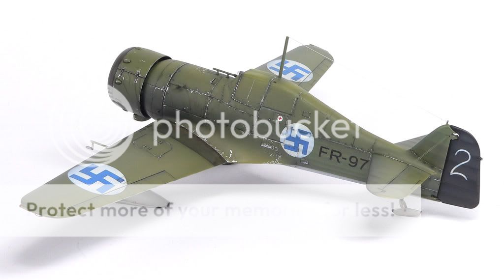

Obicia są wymyślone, to jedno zdjęcie pokazuje kawałek blachy z trzema śrubami i przetarciami na krawędzi .Nie wiem czy wyglądało by to dziwnie gdybym wykonał tylko to co widać na tym fragmencie.
Jacek Bzunek napisał(a):Robi wrażenie. Prośba, napisz jak zrobiłeś rdzawe plamy na skrzydłach?
Zrobiłem wykorzystując pigmenty Mig. Trzy mieszane PO30,023,033 + ich niebieski Fix.Malowałem pędzlem 001 te plamy i poprawiałem samym czystym fixem większym 004, przy rozlanych nie żałowałem Fixa.Robiłem tak kilka razy z różnymi odcieniami ziemistymi i brązowymi.
Niektóre odrapania zamalowałem i poprawiłem zapuszczając linie łosiem.Wykonałem olinowanie niestety muszę malować jeszcze żyłkę, bo widać tylko izolatory na tych kontrastowych fotkach. Efekt modulacji mnie satysfakcjonuje :P , jedynie krawędzie natarcia następnym razem zrobię mniej kontrastowe i chyba zastosuję inne odcienie farb do rozświetlania jasnych powierzchni. Powierzchnie kryte blachą są w macie .W niektórych miejscach wykonałem postschading. Powierzchnie kryte płótnem werniksowałem semi gloss. Góra i dół płata poza panelami z blachy pomalowane są mieszanką semi i matt
ObrazekObrazekObrazekObrazek

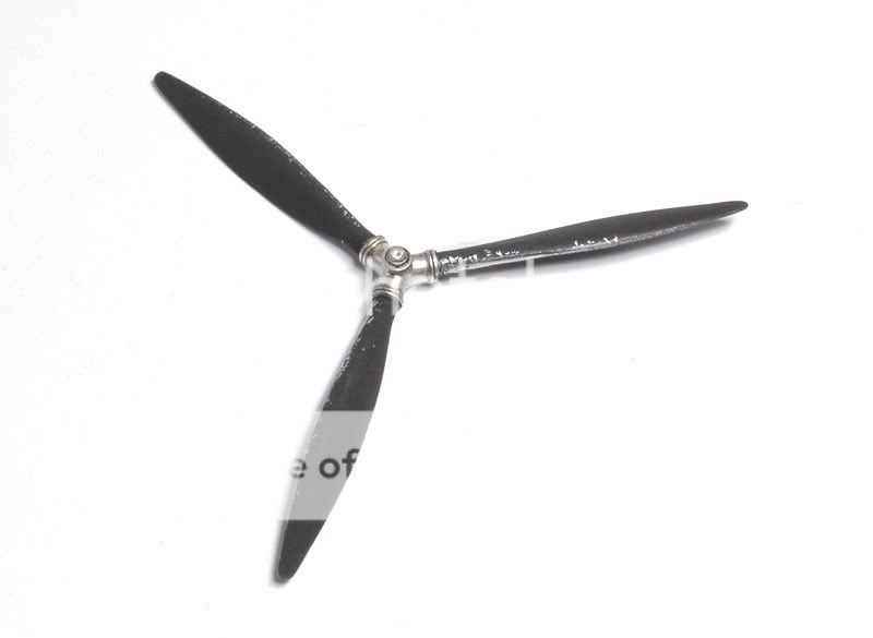

Pomalowałem śmigiełko i odrapałem krawędzieObrazek

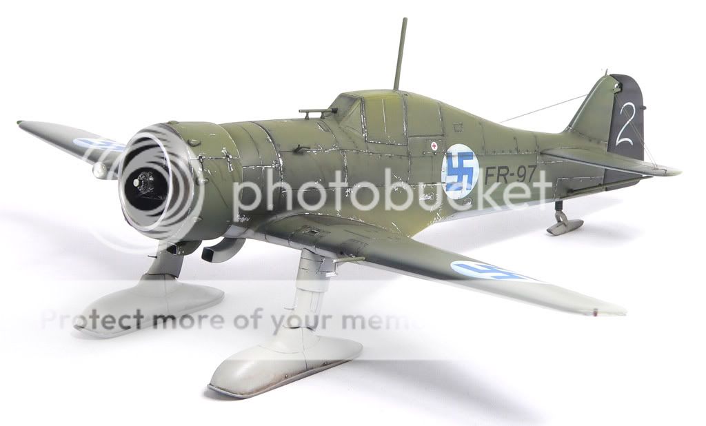

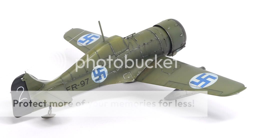

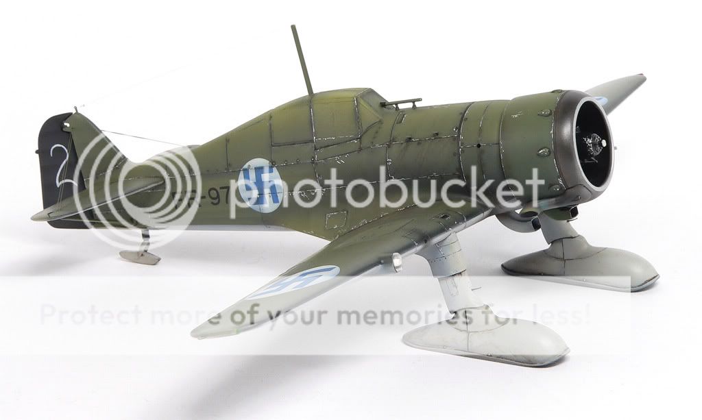

Pobrudziłem dół.
Poprawiłem w wielu miejscach niedoróbki i to chyba wszystko.

Elegancki, co więcej bryła samolotu też zaczeła mi się podobać. Zastanawiam się tylko czy dla równowago narty również nie powinny być odrapane?

Śliczniutki :) kurka, to drapanie ma potencjał, chociaż muszę się zgodzić z Piotrkiem, odpryski trochę schematyczne i brakuje na środku paneli.
Mam pytanko o to sreberko pod kamuflaż i czym malowałeś silnik?

Bardzo fajnie wyszedł, "szkoła mistrzów", ale 8-) ... drapanki super tylko, podobnie jak kształt zacieków, trochę zbyt schematyczne i to w moich oczach ujmuje realizmu całości modelu.

Właściwie nie wiem czy one były z blachy czy może ze sklejki, wykonałem jedynie odrapania na goleniach...
tomek_chacewicz napisał(a):Śliczniutki :)
Silnik i podkład na całości - "sreberko" malowałem mieszając Supermetaliki Gunze SM06 i SM04.Czarne elementy silnika to semi gloss Gunze C 92 nanoszone aerografem. Odrapania ...muszę się powstrzymywać z tym trochę bo trudne do poprawienia są.
