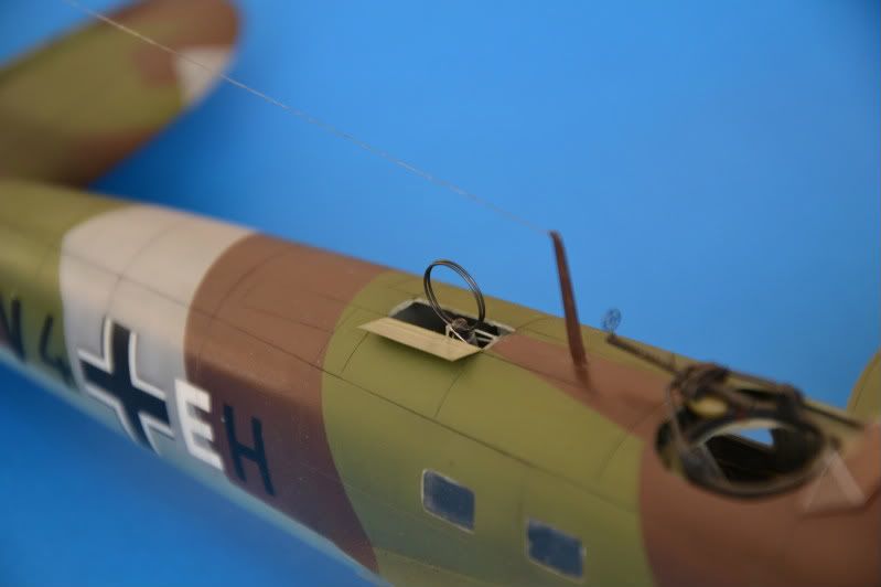

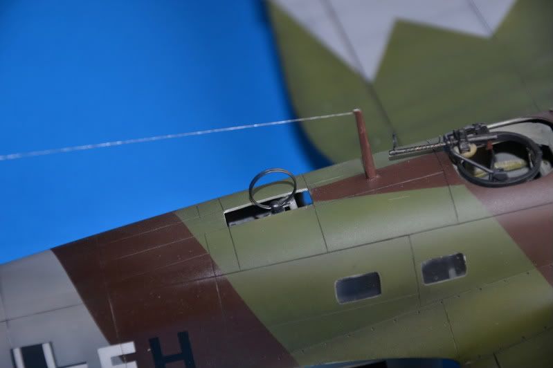

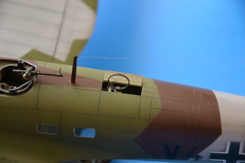

artro219 napisał(a):Darku, wszystko jest piękne i ładne, niestety ta antenka zupełnie nie pasuje do tej bajki.
Cieszę się że model się podoba, ale powiedz Artur co widzisz nie tak z anteną. Według zdjęć He111E z KG1 właśnie w tym miejscu powinna być.

Ta linka jakaś postrzepiona i nie naciągnięta :)

Masz świętą rację, ale naciąganie linki to puki co pieśń przyszłości. Dopuki nie skończę prac na spodzie modelu linka będzie sobie zwisać i powiewać.... ;o)

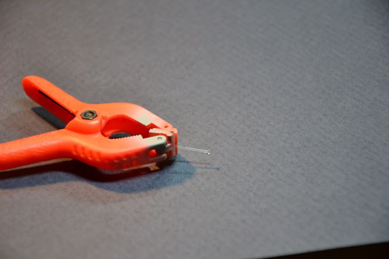

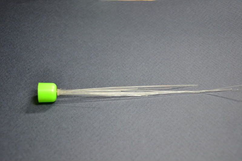

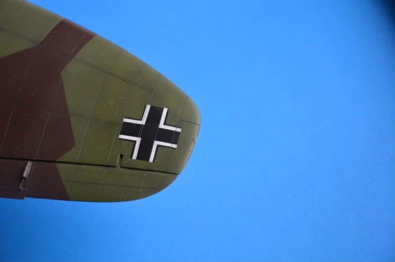

Dorobiłem światła pozycyjne. Do ich zrobienia wykorzystałem pozostałość zabawki-lampki kupionej kiedyś dziecku przed wejściem do cyrku.
Odpowiediej średnicy pręcik zbliżałem do płomienia zapalniczki aż zaczął się rozpęczać. Po kilku doświadczeniach efekt był zadowalający.
Oczywiście przed wklejeniem światełka wymagały jeszcze pewnej obróbki, polegającej na przyszlifowaniu i polerowaniu. Nie są jeszcze gotowe w 100%.

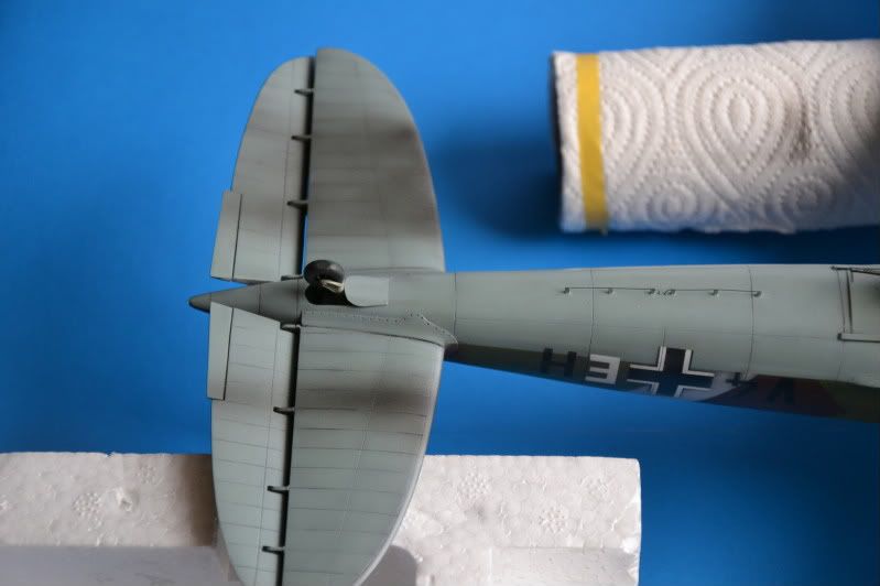

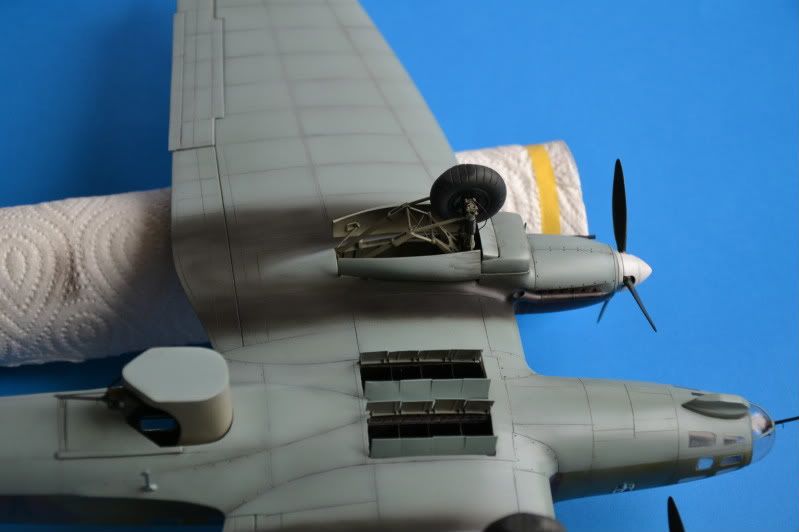

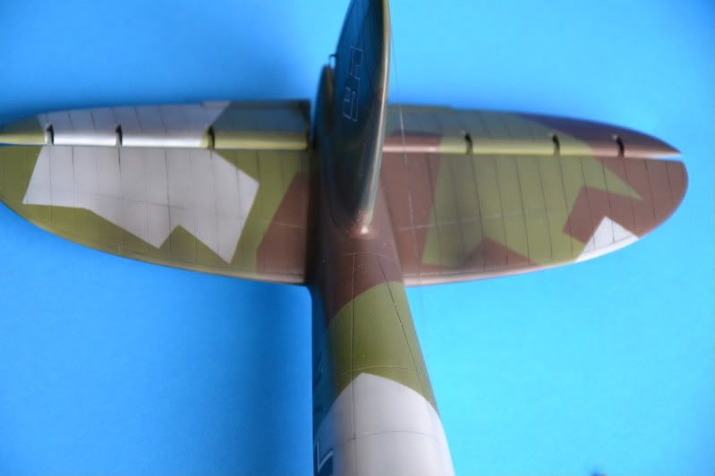

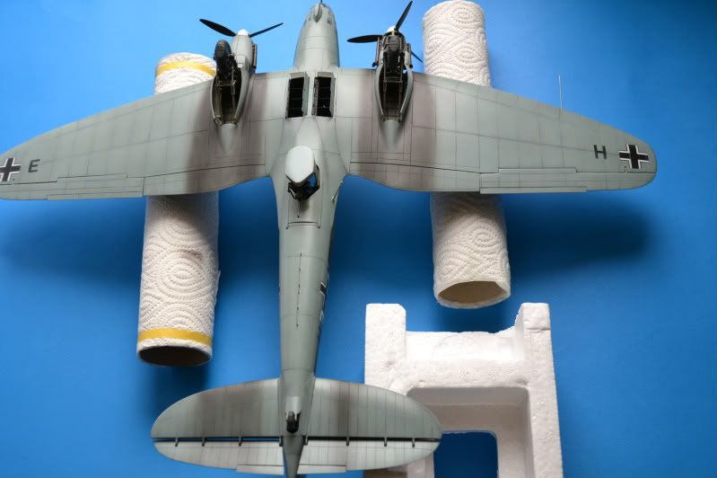

Dokleiłem już rury wydechowe i śmigła. Po konsultacjach z pewnym specem od luftwaffe (dzięki Kuba), doszedłem do wniosku że malowanie pasów ochronnych na spodniej stronie skrzydeł w okolicy wydechów jest bardziej ryzykowne niż ich nie malowanie. Niestety nie udało się znaleźć zdjęcia pokazującego jakiegokolwiek He 111 z takimi pasami. Wymalowałem więc okopcenia. Jako że silniki zabudowano do góry nogami to i kopciły niemiłosiernie.

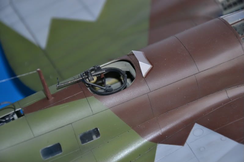

Górne stanowisko strzelca i antena redionamiernika też już są na miejscu.

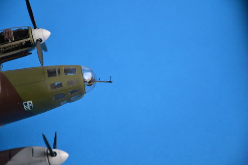

Zlikwidowełem też "kółko w nosie", czyli dokleiłem lufę przedniego Mg 15.

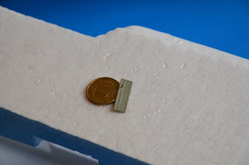

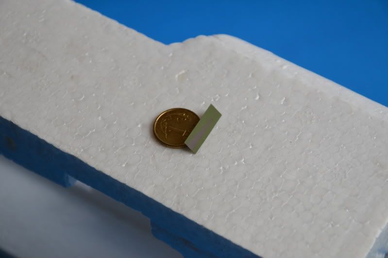

Dorobiłem też ze ścinków elementów fototrawionych pokrywę anteny radionamiernika.
Pozostało mi jeszcze kilka drobnych podmalówek, doklejenie pokrywy i dorobienie popychacza do niej. Wszystko wskazuje na to że w Bytomiu będzie można obejżeć model na żywo.

Bardzo sie podoba. Nie zapomniales pobrudzic statecznikow- plus.
