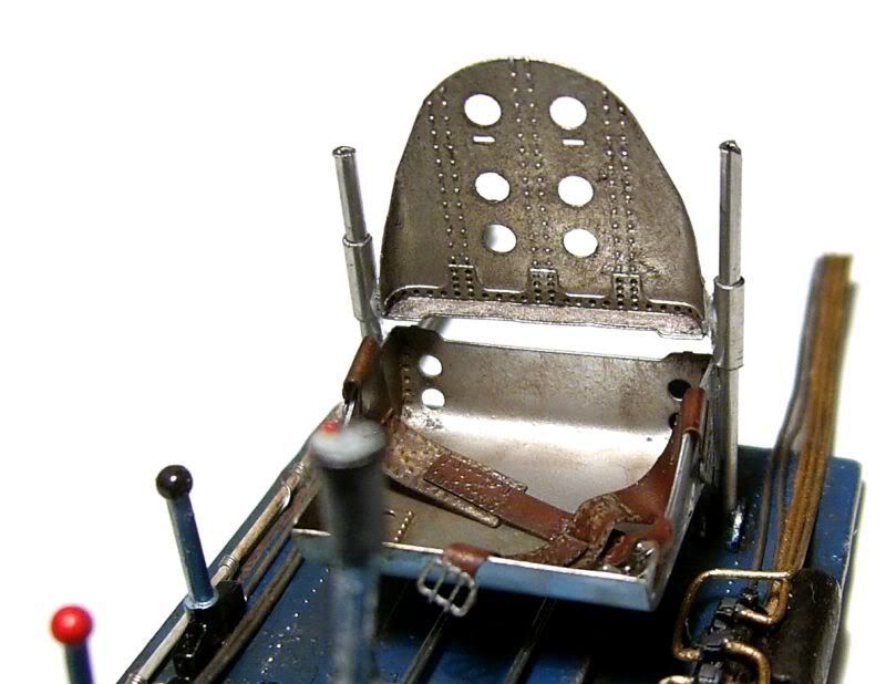

Nakajima Ki-43 II Ko Hayabusa - Hasegawa 1:32
Re: Nakajima Ki-43 II Ko Hayabusa - Hasegawa 1:32
Postprzez bartek piękoś » środa, 18 lutego 2009, 10:49
Jak udało Ci się wymontować to cholerstwo i przetaszczyć do domu?! :mrgreen:
Rewelacja! :shock:

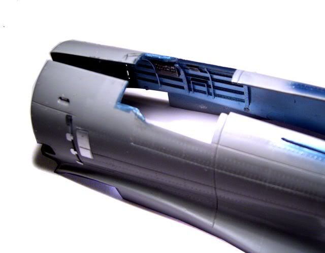

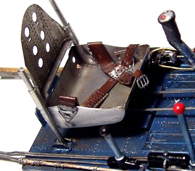

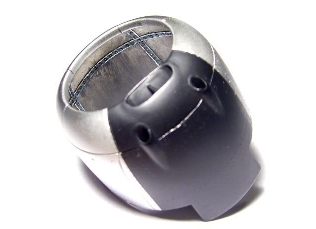

No tak, po przerwie dotarło do mnie, że mam nieprawidłowy kształt oprofilowania kabiny (przednia część nad deską). Pomimo pomalowanego już wnętrza wyciąłem nadmiar i wstawię tam blaszany element (o prawidłowym, „głębszym”, bardziej wciętym i zaokrąglonym kształcie).
Dla ukojenia zszarpanych nerwów zająłem się czymś innym.

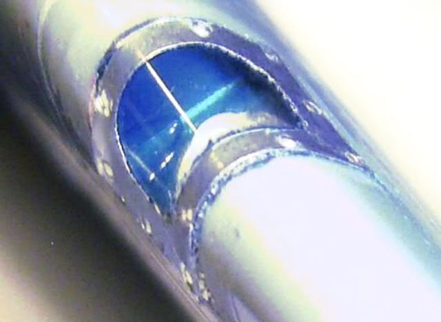

Żarówka reflektora:

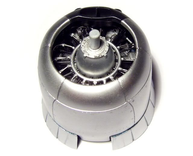

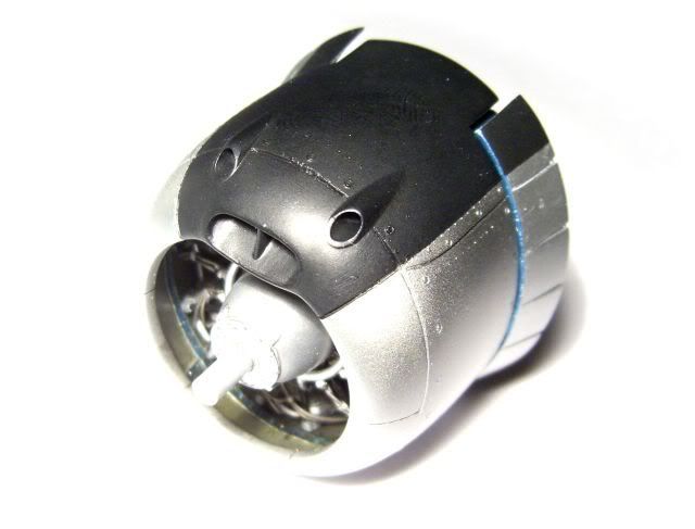

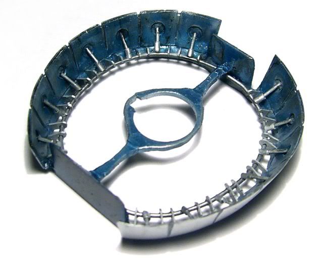

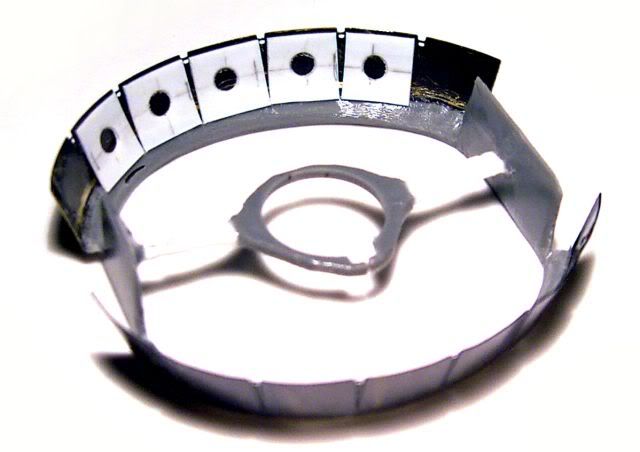

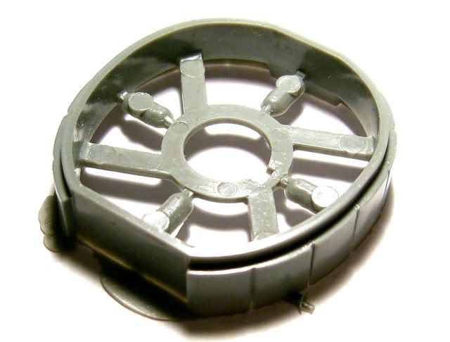

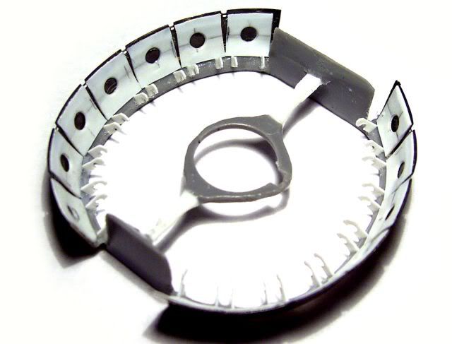

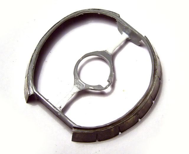

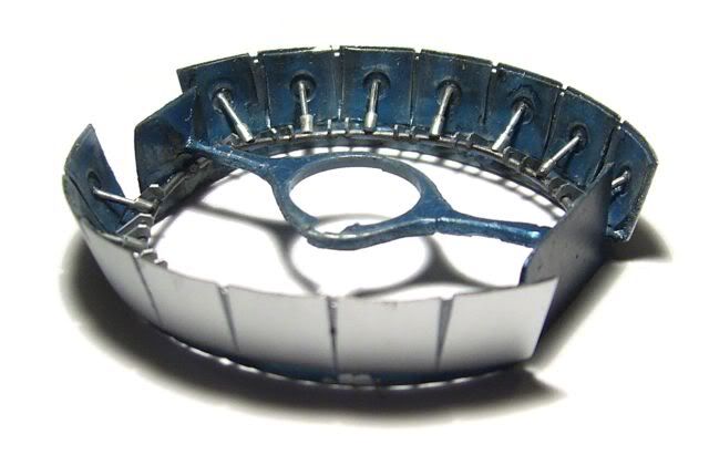

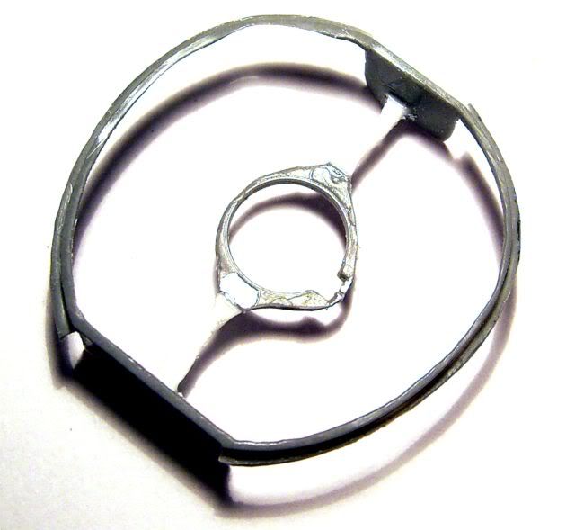

Żaluzje chłodzenia silnika.
Z jednego elementu zestawowego:
teoretycznie miały zrobić się trzy (edkowe 2 elementy blaszane).
Głupio wyszło bo kilkadziesiąt. Ale po kolei:
Obrazek Obrazek Obrazek

Postprzez Daniel-Martola » czwartek, 12 marca 2009, 07:41
Czym malujesz? Jaka farbka ten srebrny?
Żaluzje - odlot.

Postprzez Gienek » czwartek, 12 marca 2009, 11:09
ModelMaster Metalizer (aluminium) + MM Sealer + Gunze półmat.
Wiem o co chodzi :D - o to "ziarno". Biję się w piersi, że to tylko na zdjęciach.
Druga w nocy, lampka biurowa i zbytnie wyostrzenie foto w programie graficznym :?

Postprzez Mariusz Jarzyna ze Szczec » czwartek, 12 marca 2009, 21:15

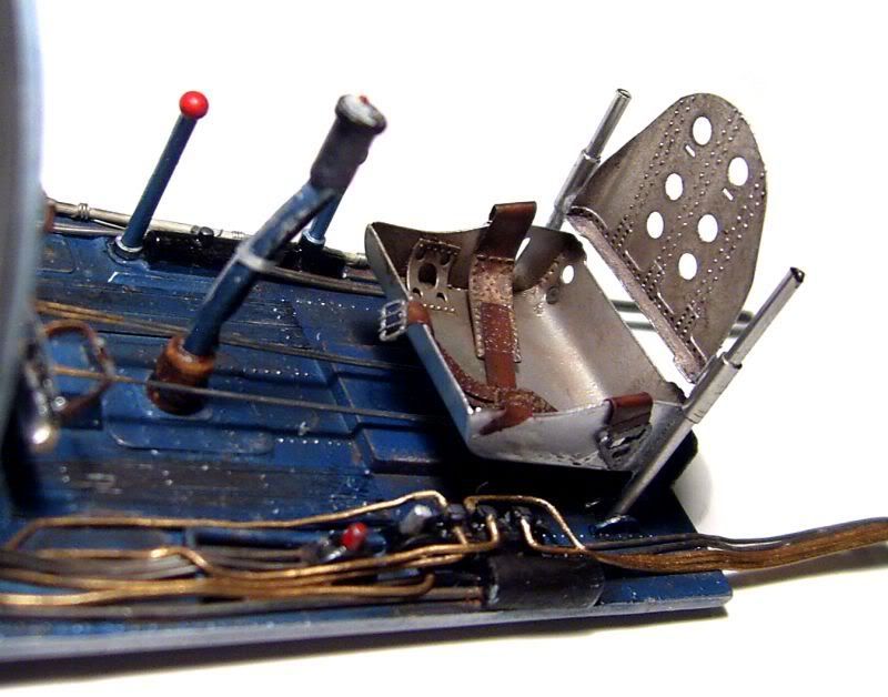

Zegarmistrzowska robota. Wgniata oczy :shock:
Postprzez Daniel-Martola » czwartek, 12 marca 2009, 22:44
Daniel-Martola napisał(a):o to "ziarno". Biję się w piersi, że to tylko na zdjęciach.
:shock: Jakie ziarno??? Pięknie wyszło!

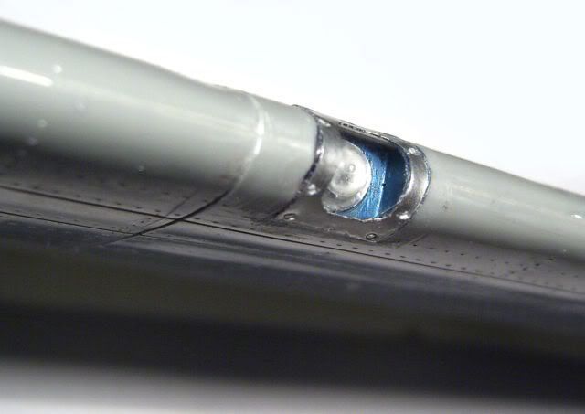

Postprzez Gienek » piątek, 13 marca 2009, 00:54
Dzięki.
Mi chodzi o wrażenie na zdjęciach, że jest gruby pigment (a taki w rzeczywistości to on nie jest).

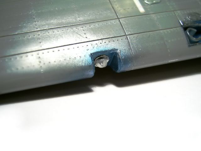

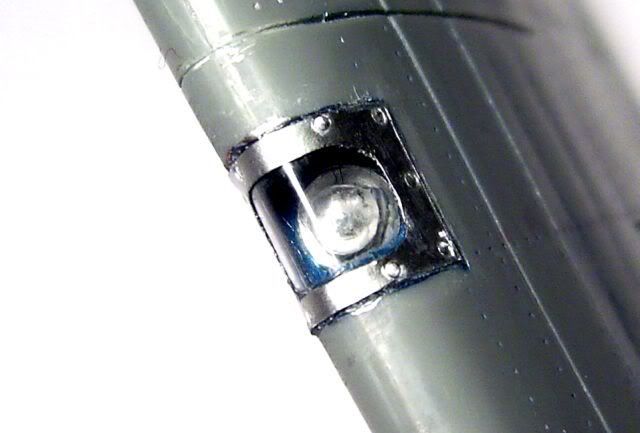

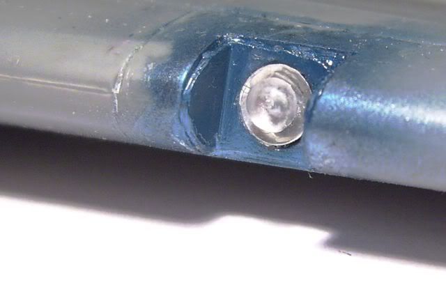

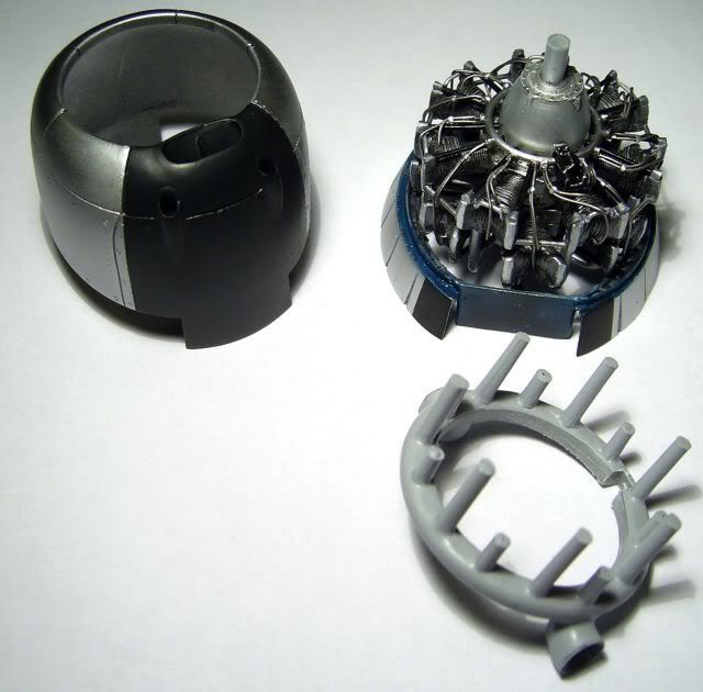

Cóż, dalej reflektor lądowania (bo zespół kolektorów wydechowych silnika schnie na kaloryferze):
Postprzez greatgonzo » piątek, 13 marca 2009, 01:05
Ziarno, ziarno, idź się lecz!
greatgonzo
Posty: 4110
Postprzez Gienek » piątek, 13 marca 2009, 01:50
Byłem u lekarza, dostałem receptę na szklanę ginu z lodem i jestem już wyleczony. Lekarz mówi, że mam używać zwrotu "pigment metaliczny w lakierze" :P

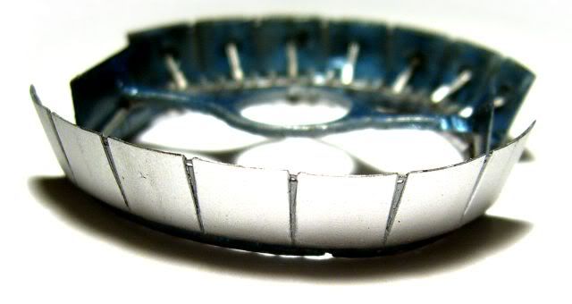

Postprzez Gujos » piątek, 13 marca 2009, 20:57

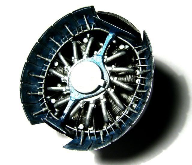

Piękna sprawa, szkoda tylko że tak mało będzie widać. Może warto zdjąć ze dwie żaluzje, by można było zajrzeć do środka.
Postprzez Gienek » sobota, 14 marca 2009, 15:41
Po japońsku "wędrowny sokół" tak ładnie brzmi: HAYABUSA
Gujos napisał(a):Może warto zdjąć ze dwie żaluzje
to jak po japońsku będzie "szczerbaty koń"?
:mrgreen:
Może szkoda, nie lubię takich pootwieranych.

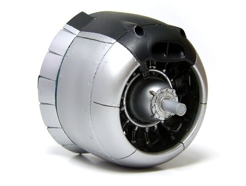

Zrobiłem zdjęcie w świetle dziennym (ten metalizer).
Przepraszam zirytowanych dużą ilością zdjęć ciągle (prawie) tego samego Tak już mam niestety :P

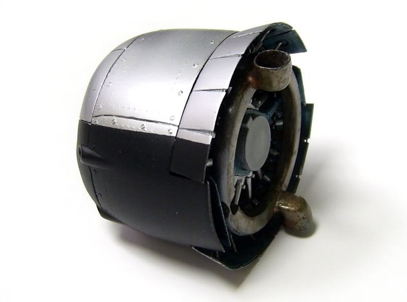

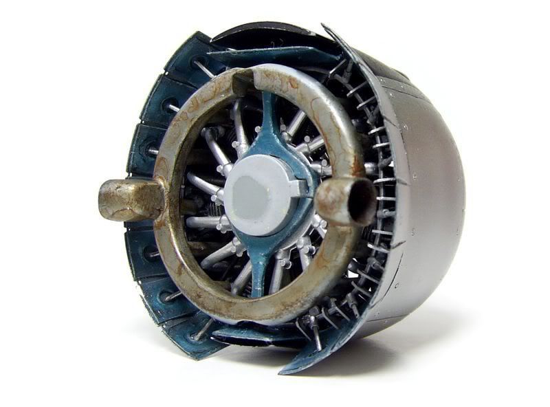

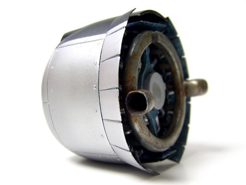

Zamontowałem kolektor wydechowy:
Postprzez Timi » sobota, 14 marca 2009, 23:52
Możesz 2 słowa jak go malowałeś??
Tomasz Modłasiak
Timi
Posty: 1614
Postprzez Gienek » niedziela, 15 marca 2009, 01:29
Kolektor?
Jak tak to nic specjalnego:
surfacer 1200, MM Metalizer Steel, MM Sealer, plakatówki (czarna, czerwona, biała - mieszane różnie) i na koniec Gunze Matt Clear.
Generalnie koncepcja była na zardzewiały całkiem. Opamiętałem się jednak - maszyna w wybranym przeze mnie malowaniu była w użytku 3 do 4 miesięcy od produkcji. Stąd tylko pokazujący się nalot.
