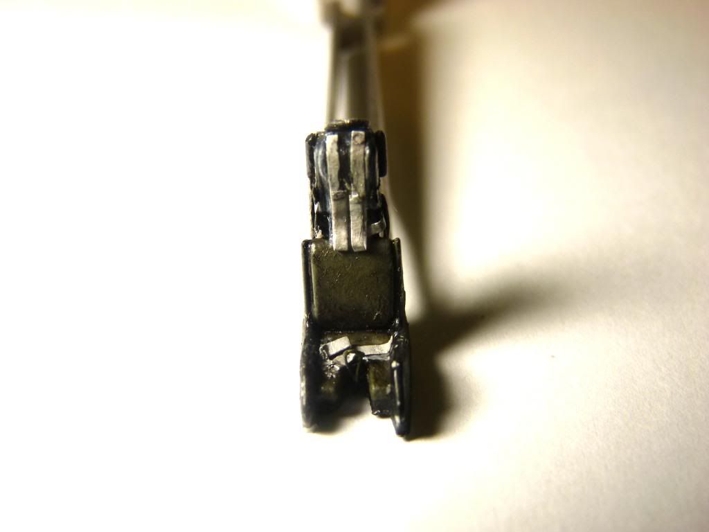

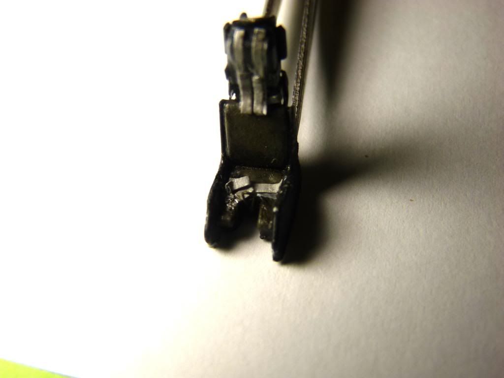

Pasy skończone. 20 min. roboty, a jaki efekt zadowalający (aż mi się gęba śmieje do tych pasów). Wykonałem je nieco inną techniką niż zwykle, mianowicie:
-Z białego papieru do drukarki, wyciąłem paski o szer. 0.7mm na oko ;o)
-Przyklejałem najpierw początek pasa na CA aplikowany wykałaczką
-Resztę pasa, "pomalowałem" rozcieńczonym wikolem co ułatwiło mi późniejsze formowanie i układanie pasów
-Kiedy byłem zadowolony z efektu, pomalowałem pasy farbą "Light ghost gray"
Może nie fototrawionki od edka, ale jakoś "trza se radzić" ;o)
Mam nadzieję że trafia w gusta :-> :roll:, a jak nie to zamykam kabinę i już! :mrgreen:
P.S. Teraz chory jestem więc mam dużo czasu na dłubanie :twisted:
Pozdrawiam i zapraszam do śledzenia tego wątku! 8-)

Jest dobrze!
Działaj dalej i nie zamykaj kokpitu :)
Sam wymyśliłeś jak zrobić pasy?

Siema napisał(a):Sam wymyśliłeś jak zrobić pasy?
Tak. Przy robieniu szmaty na jakimś czołgu, zadziwiłem się jak taki papier nasączony wikolem łatwo się formuje.
Muszę przyznać, że trochę się bałem co z tego wyjdzie teraz, ale widzę że źle nie jest ;o) :lol:
