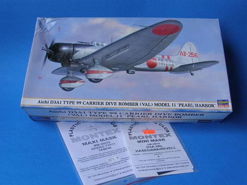

Witam.
Wreszcie sobie zakupiłem i rozpoczynam powoli budowę.Ma on być w zasadzie z pudła no ale niektóre rzeczy należy dorobić
a i oznaczenia tez wypadałoby malować.Maski od Gekko ale średnice hinomaru są identyczne jak kalki pudełkowe.
Malowanie jakie planuję to ten kontrowersyjny pomarańczowy Val Kakuichi Takahashi EI-238 z lotniskowca Shokaku ,Pearl Harbor.
Tego zestawu będę używał

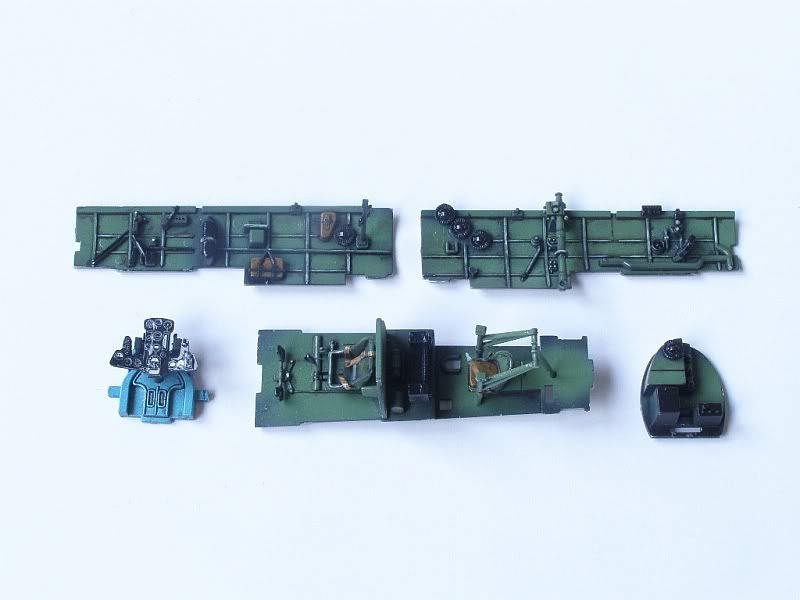

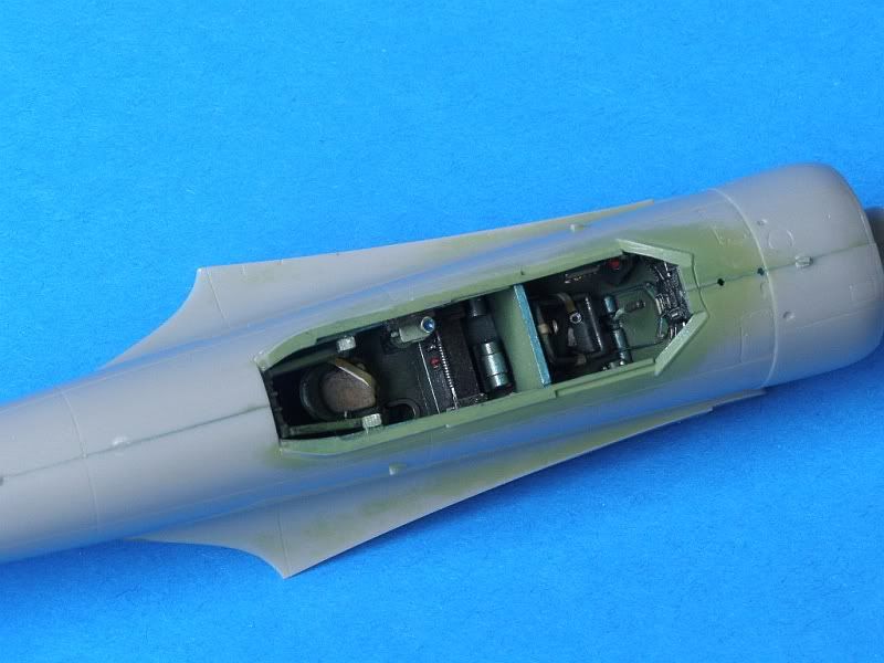

Początek prac.
W międzyczasie dotarłem do paru książek (Japanese Aircraft Interiors R.Mikesh-a ,Aichi D3A1/2 VAL CAS) więc się troszkę zmieniło wnętrze,dorobiłem parę przewodów,delikatnie przemalowałem etc.
Żałuję chyba ,że nie dokupiłem zoom-u Eduarda,kalka Hasegawy na tablicę jakoś średnio mi się widzi.

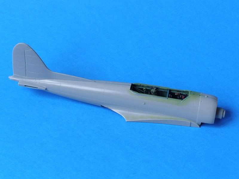

Teraz jestem na takim etapie

Postprzez Georg01 » wtorek, 2 marca 2010, 19:07
Bardzo dobry początek. Będę kibicował. Dobrze, że skorygowałeś kolor kokpitu. Aichi stosowała kolor podobny do Nakajimy - dość jasny i mocno oliwkowy, a mniej zielony.

Co do koloru to bym podyskutował, Mariusz jakiś bardzo atrakcyjny ten samolot nie jest, ale malowanie które wybrałeś już jest atrakcyjne. Jak budowałem ( :lol: ) swojego dotarłem do jakichś zapisków tego pomarańczowego - może uda mi się to jeszcze odszukać.

Postprzez Georg01 » wtorek, 2 marca 2010, 19:53
badger napisał(a):Co do koloru to bym podyskutował.
Faktycznie, moje niedopatrzenie. Już zresetowałem dane i po analizie z J-aircraft jest dokładnie odwrotnie niż napisałem - na częściach kabiny D3A2 zachowanych do dzisiaj w Nimitz Museum jest bardzo ciemny zielony kolor. Według J-aircraft także na zdjęciach wnętrz kabin wraków z Pearl Harbor widać, że kolor jest bardzo ciemny. To tytułem sprostowania.

Postprzez marco2607 » czwartek, 4 marca 2010, 09:39
Kadłub sklejony ,więc dyskusja nad kolorem wnętrza nie ma sensu. Możesz jednak zmienić decyzję i zamiast robić SF ,
pomalować jakiegoś odrapańca . Pomarańczowe to były tylko szkolne samoloty.

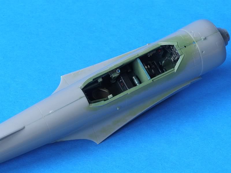

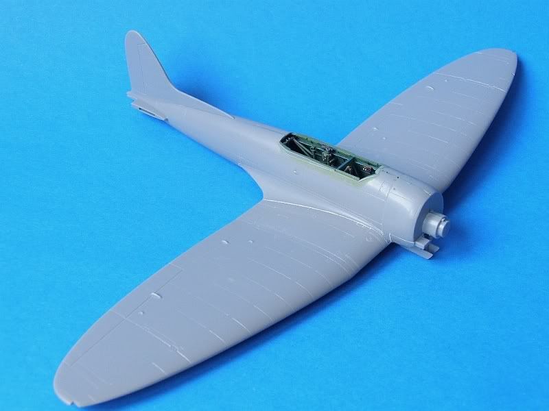

Postprzez Monthy » czwartek, 4 marca 2010, 17:56
marco2607 napisał(a):Możesz jednak zmienić decyzję i zamiast robić SF ,
Pozostanę jednak przy pomarańczu ,ot taka ciekawostka będzie.
Na odrapanego japończyka to jestem jeszcze za cienki.To mój drugi samolot (nie licząc enerdowskich pasażerów, Łosia,Czapli itp. ;o) )
Tymczasem podciagnąłem Val-a.Trochę gimnastyki przy połączeniu kadłub-skrzydło.

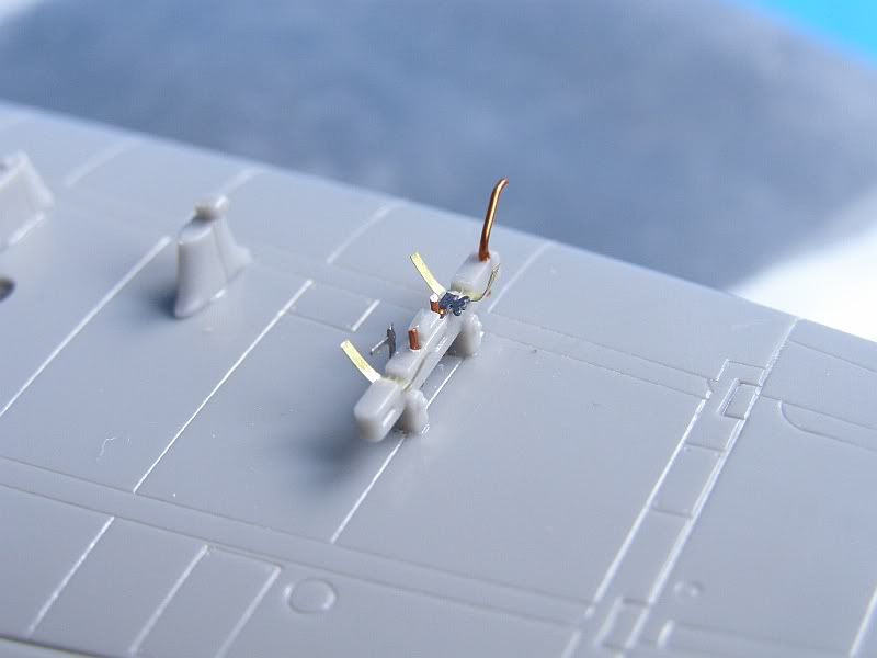

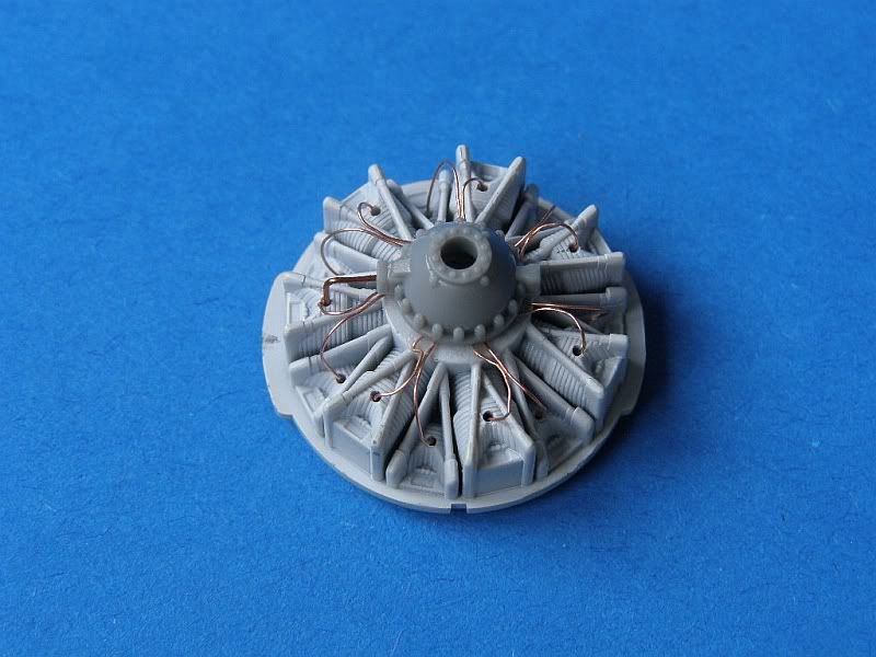

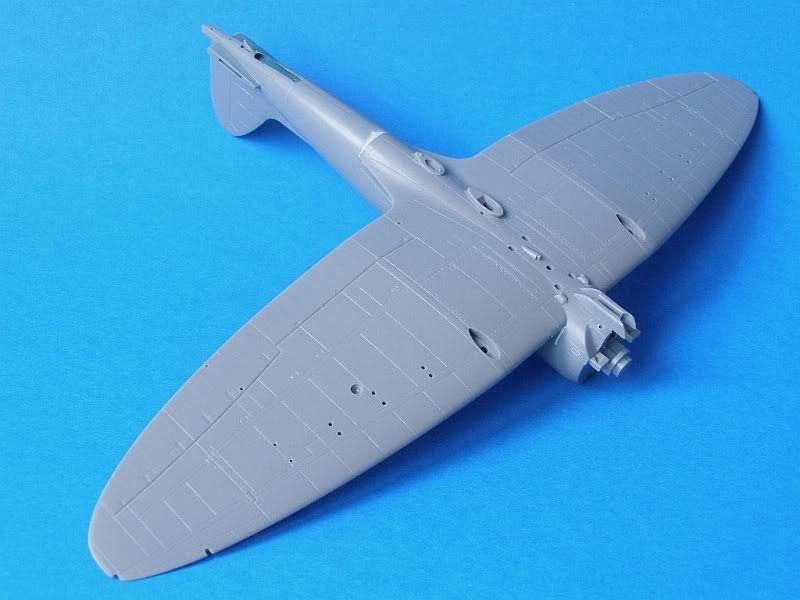

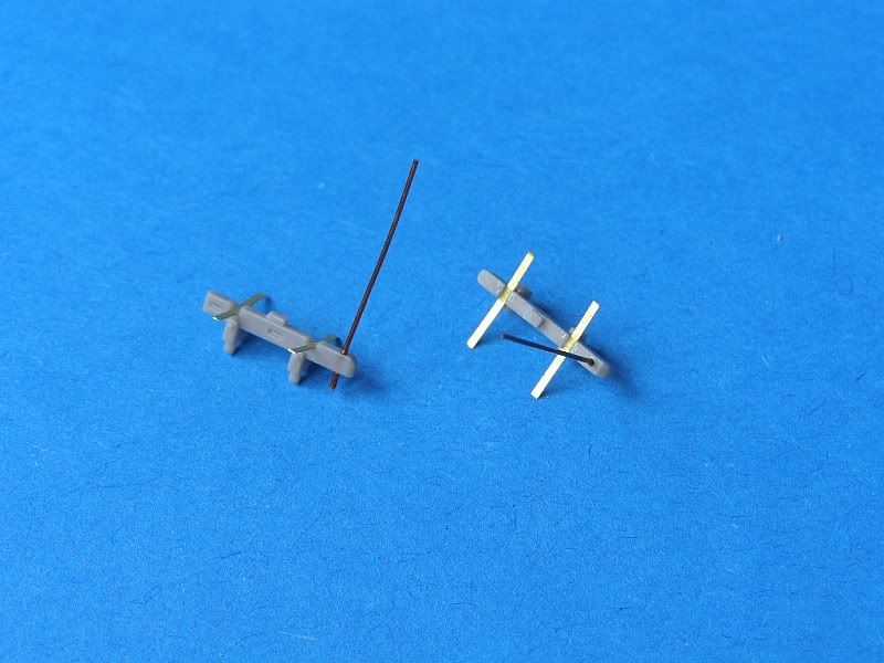

Postprzez Monthy » sobota, 6 marca 2010, 15:33

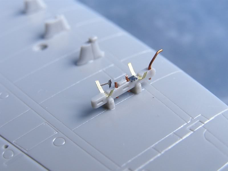

Niewiele tego, ale zawsze do przodu, staram się.
Rozpocząłem pracę nad silnikiem. Kinsei 44 wg mnie.
Poprawiłem też zaczepy dla bomb 60 kg.

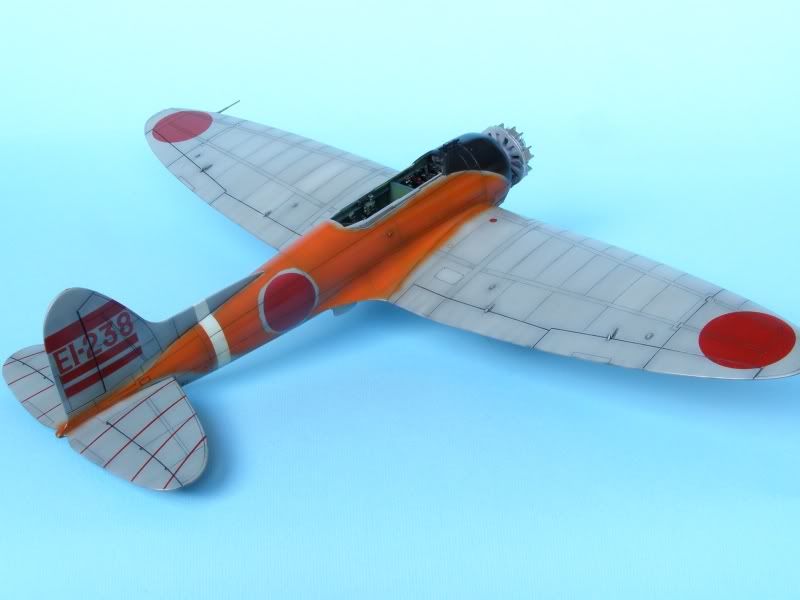

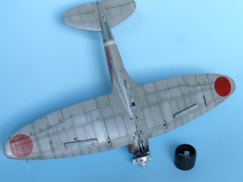

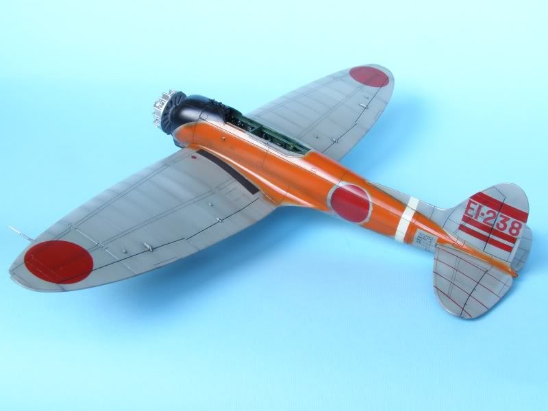

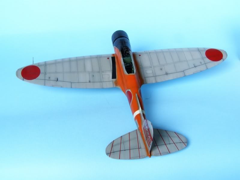

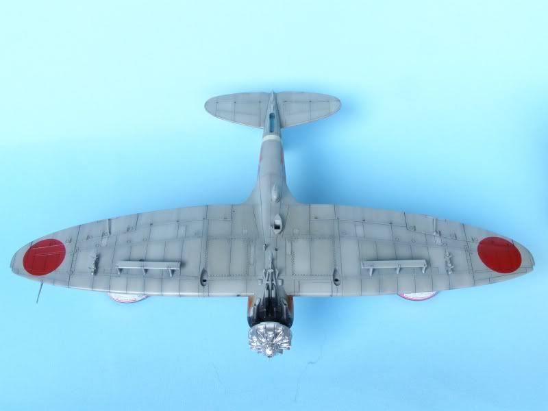

Postprzez Monthy » niedziela, 5 września 2010, 15:12
Pomalowałem trochę Val-a.Efekt wg mnie średni.
Mam jeszcze takie pytanko, jak pomalować wewnątrz osłonę silnika ?

Postprzez Adam Obrębski » niedziela, 5 września 2010, 16:23
Dlaczego średni?
Bardzo mi się podoba to malowanko.
Adam Obrębski
Posty: 1746
Re: Aichi D3A1 VAL *Hasegawa 1/48*
Postprzez spiton » niedziela, 5 września 2010, 17:08
Tez uważam, że jest bardzo dobrze.
Postprzez Mac Eyka » niedziela, 5 września 2010, 17:41
Malowanie modelu jest całkiem niezłe. Jednak silnik jest mocno za jasny.
