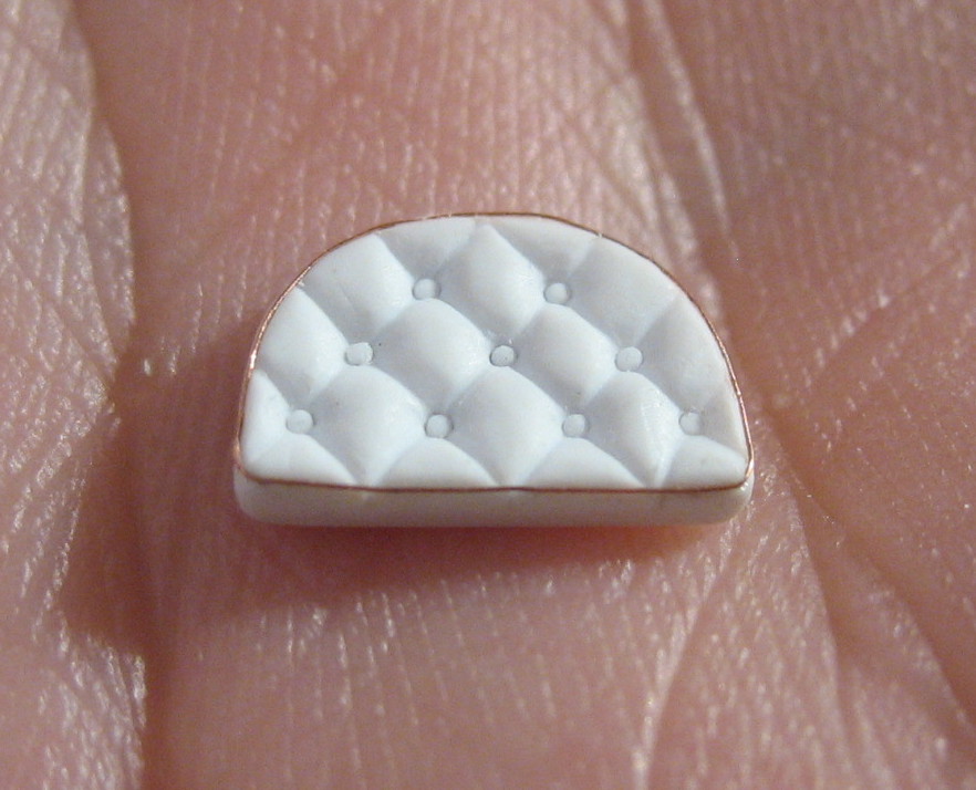

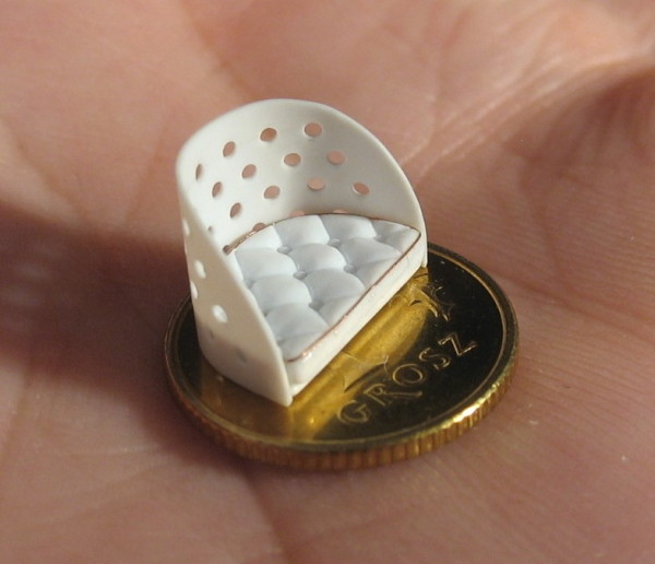

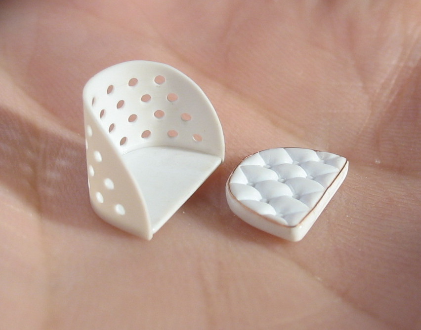

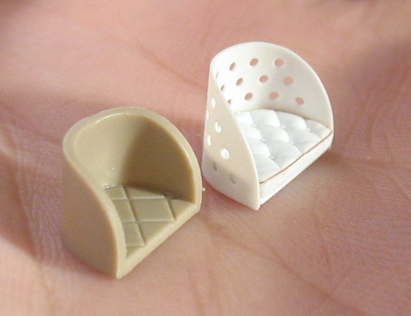

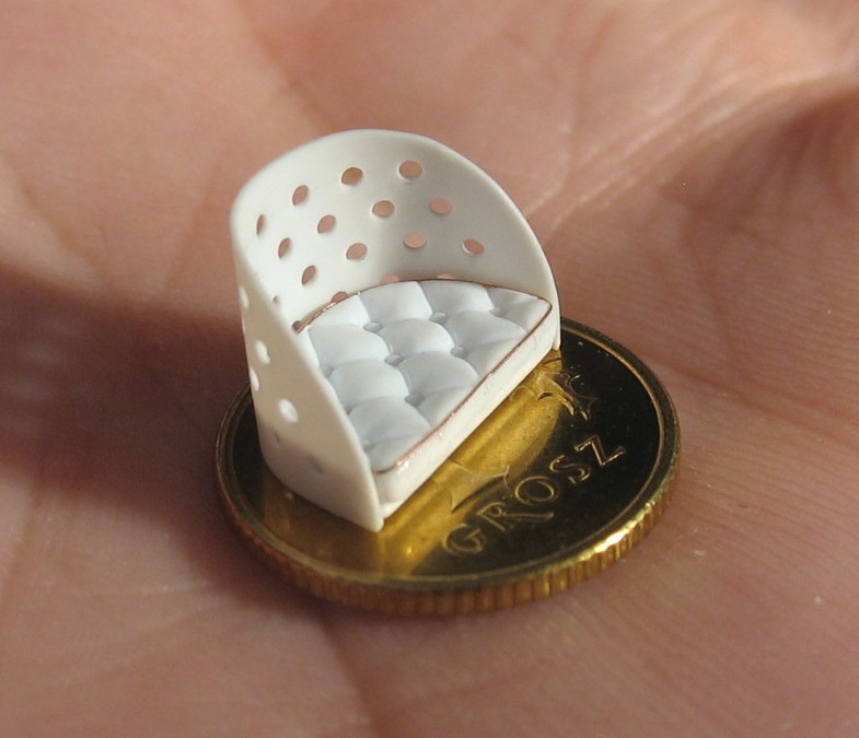

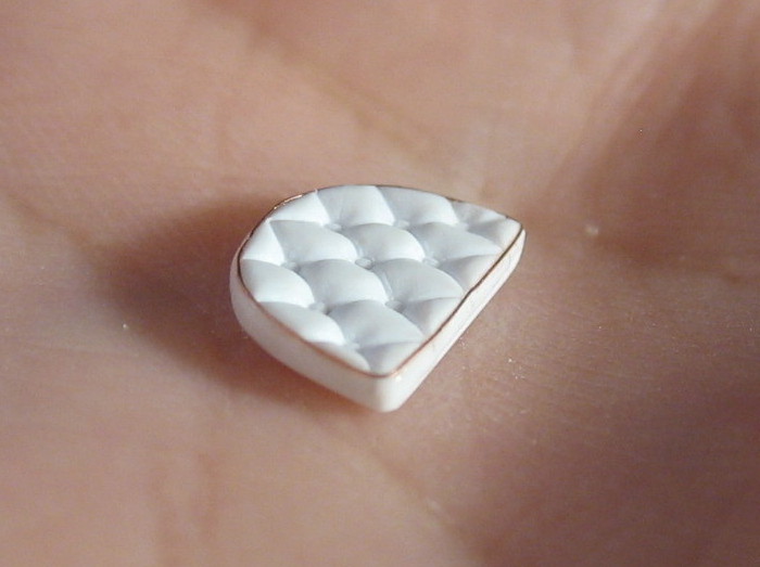

Zacząłem od fotela pilota. Ten zestawowy jest dość toporny, ma grubą ściankę oparcia i niezbyt ciekawie wyglądającą poduszkę, która w plastiku mogłaby być lepsza.
Po w sumie kilku ładnych godzinach pracy udało mi się uzyskać to, co widać na zdjęciach poniżej.

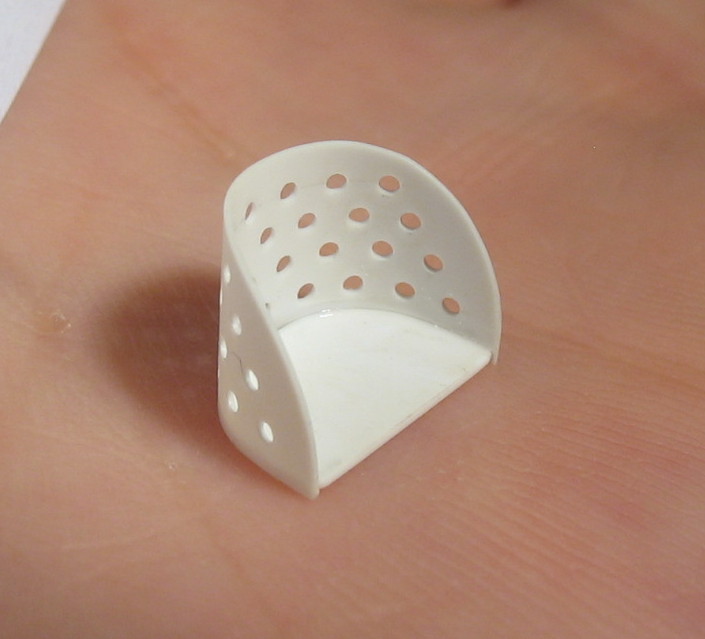

Fotel to dość prosta 'konstrukcja' - płytka plastikowa o grubości 0,5 mm jako podstawa oraz wyprofilowana do właściwego kształtu płytka 0,25 mm, w której nawierciłem otwory 'ulgowe' jakie posiadał oryginał.
Więcej roboty było z poduszką. Najpierw z płytki 1,5 mm wyciąłem odpowiedni, dopasowany do fotela kształt. Następnie naciąłem w nim czeską żyletką we właściwych miejscach, zgodnie z tym, co na oryginale, ukośne linie, które dość żmudnie, przy pomocy iglaków, skalpeli i papieru ściernego zamieniłem w poszczególne segmenty poduchy. Dalej, w miejscach 'guzików' wywierciłem na wylot otwory, w które wkleiłem od spodu krótkie odcinki pręcika plastikowego z zaogrąglonymi końcówkami imitującymi guzy. Ostatnim elementem jest szew wykonany z cieniutkiego drutu.
Efekt końcowy tej samoróbki jest dużo lepszy niż to, co oferuje Eduard. Warto więc było trochę popracować.
