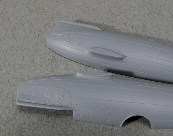

Budowę rozpocząłem od wykonania imitacji wlotów powietrza chłodzących(?) silnik.
Azur zaproponował takie podejście do problemu:
Moja wersja wygląda tak (kratka z herbacianych piramidek Liptona,
pomalowana mocno rozcieńczonym metalizerem GS SM01):
Kolejnym krokiem było dołożenie maskownic tychże wlotów z folii aluminiowej:

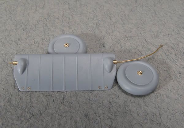

Pobawiłem się też trochę z podwoziem, m.in wykonałem osie kół z mosiężnych rurek oraz wzmocniłem owymi rurkami miejsca mocowania zastrzałów w "skrzydełku" podwoziowym. Od spodniej strony rurki zostały zaczopowane prętami PS.

Re: Nieuport Delage NiD.72, Azur 1:72
Postprzez Grzegorz2107 » poniedziałek, 31 maja 2010, 10:00
Budowę rozpocząłęm od wykonania imitacji wlotów powietrza chłodzących(?) silnik.
To raczej wloty powietrza do gażników.
Kratka powinna być moim zdaniem w płaszczyźnie poszycia.
Postprzez donalyah00 » poniedziałek, 31 maja 2010, 10:13
Grzegorz2107 napisał(a):Kratka powinna być moim zdaniem w płaszczyźnie poszycia.
Zgadza się, powinna być też cieńsza i gęstsza. Jest to uproszczenie, z którym będę musiał jakoś żyć. ;o) Starałem się jak najbardziej przybliżyć ją do zewnętrznej części poszycia - plastik ma w tym miejscu grubość ok. 3 mm...
Postprzez Grzegorz2107 » poniedziałek, 31 maja 2010, 10:27
Ja wiem, że to teoria, a w rzeczywistości trudniej, ale może spróbować wyciąć wybijakiem kółko z tej siatki i wkleić na styk?
Postprzez donalyah00 » poniedziałek, 31 maja 2010, 10:39
Grzegorz2107 napisał(a):Ja wiem, że to teoria, a w rzeczywistości trudniej, ale może spróbować wyciąć wybijakiem kółko z tej siatki i wkleić na styk?
Ten sam problem będzie w PZL P.8...
Hmm... spróbuję jeszcze na jakimś złomie. W P.8 ścianki kadłuba są w tym miejscu równie grube...
Zastanawia mnie tylko mocowanie siatki do krawędzi otworu - boję się powstania blobów z kleju CA w miejscu łączenia.
Osłony silnika tego modelu dosłownie proszą się o użycie części fototrawionych. Aż dziwne, że Azur robiąc blaszkę nie pomyślał o siatkach i rombach z perforacją widocznych nad wlotami.

Postprzez Pekin » środa, 2 czerwca 2010, 09:36
Witaj
Gdzie zaopatrujesz się w cienkościenne rurki o małej fi (<1,5mm)

Postprzez donalyah00 » środa, 2 czerwca 2010, 13:32
Cieszę się, że mogłem pomóc. Rurki Griffona http://www.griffonmodel.com/product.asp?classid=70 kupuję w LuckyModel albo Hobbyeasy.
