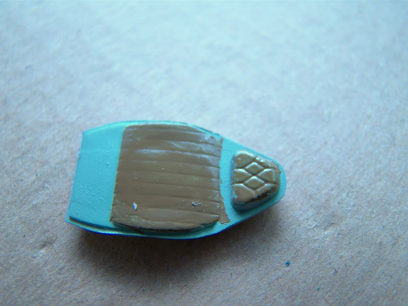

Panowie jak wy to malujecie? Ja nie umiem tego pomalować. Wyniki moich poczynań są tu:
http://picasaweb.google.pl/109618967209 ... Oby5ao9AE#
gdyż nie umiem jeszcze wrzucać zdjęć, przy czym burta z apteczką (chyba apteczką) właśnie moczy się w wamodzie.
Wywierciłem małe wgłębienia to może tablice będzie łatwiej pomalować.
Edit: teraz wszystko się moczy w wamodzie :lol: , będę to tak długo malował a potem zmywał aż w koncu będzie znośnej jakości.

Postprzez shivadog » piątek, 25 czerwca 2010, 15:04
Wygląda to na źle rozcieńczoną farbę oraz niewłaściwy pędzelek.
Strasznie dużo kurzu ci się poprzyklejało.
Jeśli malujesz pędzlem, lepiej położyć kilka cienkich warstw niż jedną grubą i nierówną.
Napisz coś na temat farb z jakich korzystasz, pokaż pędzelek...

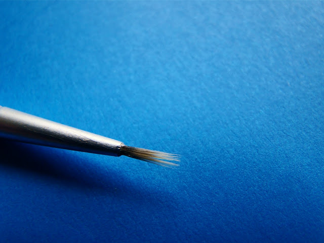

Pędzel jest ze sklepu modelarskiego nr 0
Można jakoś naprawić to, że jest taki rozczapierzony?

Postprzez shivadog » piątek, 25 czerwca 2010, 18:04
Pędzelek w takim stanie raczej nie nadaje się do malowania drobnych detali.
Cienkie pędzelki się dość szybko zużywają, nawet jeśli się o nie dba.
Trzeba je dokładnie myć, po akrylach np. wamodem, po emaliach np. terpentyną.
Dobrze jest mieć osobne pędzle do akryli i do emalii.
Przydałyby Ci się jeszcze cieńsze 00 i 000.

Postprzez tomek_chacewicz » piątek, 25 czerwca 2010, 19:17
Po malowaniu pędzelki dobrze jest umyć wodą z mydłem, po rozcieńczalnikach szybko wysychają i włosie staje się kruche. Po umyciu, jak są jeszcze mokre można je ładnie ułożyć w szpic.

Gunzie napisał(a):Można jakoś naprawić to, że jest taki rozczapierzony?
Po dokładnym usunięciu rozpuszczalnikiem resztek przyschniętej farby z włosia przy skuwce, osuszyć z resztek rozpuszczalnika (np. ręcznikiem papierowym itp.) i umyć kilkakrotnie w ciepłej wodzie z mydłem. Następnie, po lekkim osuszeniu z wody, pędzel włosiem do języka (konkretnie - do śliny) i wyciągać go przez zamknięte usta, najlepiej w kierunku "na bok". Czynność powtórzyć, aż do uzyskania ładnie uformowanego włosia. Ślina ma odpowiednią lepkość, znacznie lepszą do układania pędzla niż woda. Po uformowaniu pędzel odłożyć do zupełnego wyschnięcia.
Opisane układanie pędzla najlepiej wykonywać po każdym malowaniu. Swoje pędzle układam tą metodą (z pominięciem mycia w wodzie :) ) po każdym użyciu.

Postprzez Mariusz Jarzyna ze Szczec » sobota, 26 czerwca 2010, 08:20
Michaś prawie wszystkie elementy wnętrza pomaluj aerografem głównym kolorem i dopiero nanoś pozostałe kolory tak jak w przypadku tego oparcia, które zademonstrowałeś (unikniesz kaszy jak od pędzla). Jeżeli ręka Ci drży i wychodzi poza obrys to obklej oparcie wałeczkiem plasteliny beztłuszczowej np. "Blue tac" (do nabycia w sklepie dla plastyków) i uformuj porzez dociskanie tak aby została Tobie tylko powierzchnia do malowania. Roboty więcej ale będziesz miał pewność, że nic nie wyjdzie za obrys.

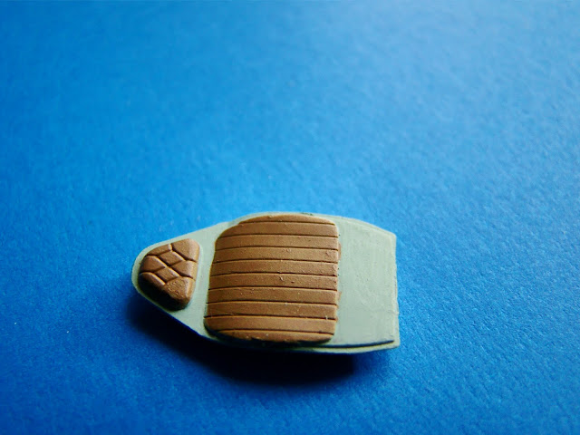

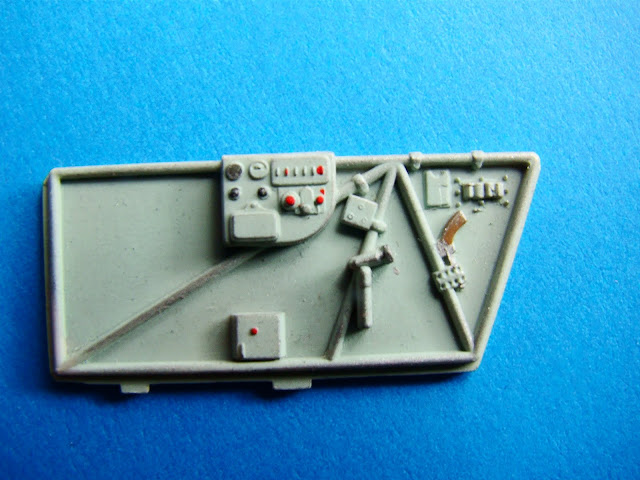

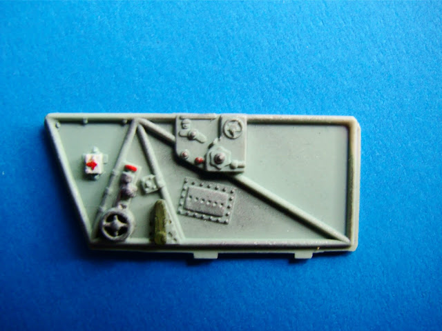

Trochę popracowałem a oto rezultaty, nie jest to najlepiej jak by być mogło, ale według mnie jest o niebo lepiej niż było.
Teraz jeszcze lakier i wash jeśli według forumowiczów efekty są zadowalające.
Na żywo to jakoś czyściej wygląda :oops:
Czekam na opinie i konstruktywną krytykę.

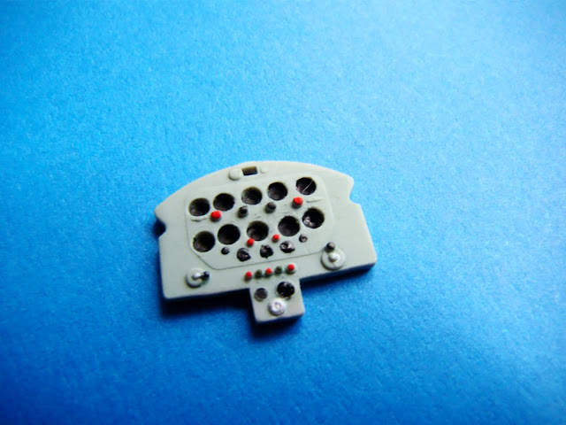

Edit: A to tablica zegarów. Widziałem, że niektórzy malują jeszcze wskazówki na biało wiec ja sie zastanawiam jak oni to robią? Szczerze mówiąc z tablicy jestem bardzo zadowolony, gdyż jak na moje możliwości to wyszła całkiem nieźle.

Postprzez tomek_chacewicz » niedziela, 27 czerwca 2010, 14:55
No teraz to wygląda o niebo lepiej :) jeszcze ciemny wash żeby uwypuklić detale

Jedziesz dalej tylko wstawiaj zdjęcia, co do tych zegarów na tablicy przyrządów to ciężko od tak namalować białe wskazówki, z reguły to klisza wklejana pod blaszką fototrawioną albo wskazówki te są odlane z plastiku lub żywicy. Generalnie na upartego można w takich pomalowanych na czarno zegarach wydrapać wskazówki igłą ale średnio to będzie wyglądać. Powodzenia :D
