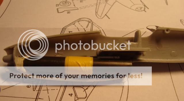

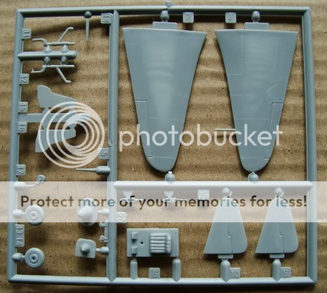

Na początek zawartość pudełka.
Jak widać model prościutki. Wydawało się ze w dwa dni go skończę.
Jak-15 to nic innego jak Jak-3 z doklejonym silnikiem Jumo 004 (Kolesow RD-10).
W moim modelu też jest "jumo" :)

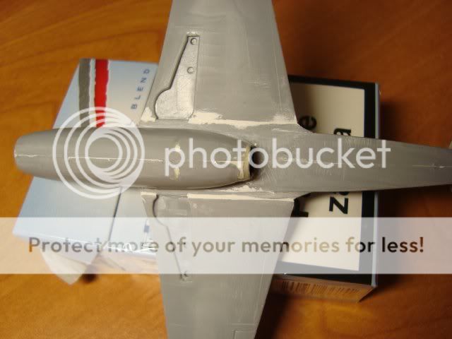

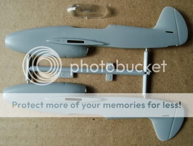

Potem było gorzej, bo okazało się ze model składa się głównie ze szpar do zaszpachlowania.
Dorobiłem też elementy kadłuba; tablicę zegarów i boczne panele. Zupełnie niepotrzebnie, bo przez obleśną zestawową owiewkę nic nie widać.
Ponieważ, to mój pierwszy model którym się chciałem pochwalić na forum publicznym, to bardziej się do niego przyłożyłem.

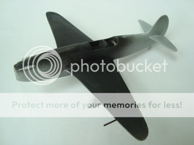

Poniżej widać model psiknięty podkładem do wyłapania wszelkich usterek.

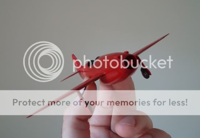

Pierwszy lot pod nadzorem. Wiuuuuuuuu!

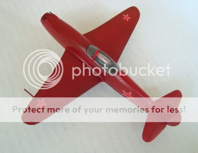

Obecnie, model prezentuję się następująco;

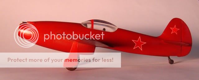

1. Kabinka Ci kolego nie wyszła.
2. Jakoś dziwnie stoi (zadarty nos)
3. Jako fan kiepskich zestawów, kilka razy nosiłem sie z zamiarem kupna tego modelu. Ale teraz to juz nie wiem
4. Szkoda, ze nie dodałeś mu linii podziału.
5. Kiepskie foty i brakuje mi bocznej sylwetki. Na tych co są samolot wygląda dziwnie.
6. tu jest model tej hybrydy Jaka z niemieckim silnikiem odrzutowym. http://www.flankers-site.co.uk/modl_others.html

Dziękuję za uwagi. Ustosunkuję się do nich.
1. Masz na myśli wnętrze? Jeśli tak , to nie zamierzałem jej odtwarzać a tylko zamarkować że coś tam jest. Na jednym z pierwszych zdjęć widać, że zieje tam ogromna dziura.
Bo jeśli chodzi o oszklenie, to tu nie ma co poprawiać. W pudełku znajduje się niekształtny puc polistyrenu. Diabelnie porysowany i niepasujący do modelu. Ile ja się go napolerowałem i nadocinałem, żeby go z grubsza dopasować do kadłuba!
Ponadto jest makabrycznej grubości, od wewnątrz jest tylko tyci zagłębienie. No i kształt nijak ma się do oryginału. Najlepiej wytłoczyć nową osłonę.
2. Raczej stoi tak jak powinien. Ma nisko duży silnik a a trzecie koło z tyłu.
Zdjęcie stąd: http://new.taringa.net/posts/imagenes/2755688/Yak-15-y-Yak-25_.html
3. Absolutnie nie polecam tego zestawu. Tołstoj (przepraszam - Tolstoy) powiedziałby ze to droga przez mękę...
4. Linie podziału są wypukłe, ledwo co je widać. Ale nie chciałem ryć rowów jak w maczboksie, bo w oryginale ich wcale nie widać.
5. Starałem się. I tak się cieszę, ze mi się samolot mieści w obrębie zdjęcia. To już połowa sukcesu. A co innym dolega?
Sylwetkę boczną dam może w galerii. Samolot po prostu wygląda dziwnie :)
6. Hmm, jest tak samo udany jak mój :)
Dodam jeszcze popularny truizm - w realu wygląda lepiej...

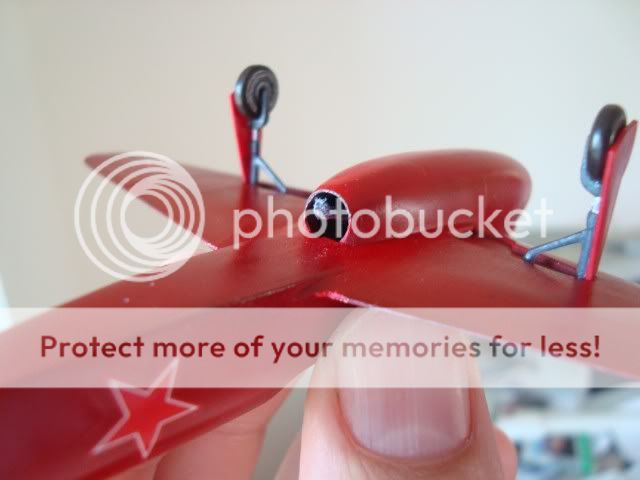

Sebastian z "y"akami-15 nie będziesz miał łatwo. Oprócz PM jest jescze opcja w postaci A-modelu. Trochę więcej detali i wklęsłe linie, ale spasowanie niektórych elementów też jest dość wesołe - głównie chodzi o okolice dyszy silnika.
Mikro144 - brawo za ciekawy temat, ale weź kurcze pokaż więcej fotek. Jest coś na rzeczy z tym co pisze Seba o dziwnie zadartym nosie "y"aka - przynajmniej patrząc na te obrazki które są. Po wypraskach widać że geometria kadłuba jest raczej ok, stawiałbym na golenie głównego podwozia ustawione pod złym kątem.

Postprzez Mac Eyka » niedziela, 15 sierpnia 2010, 17:59
Ja bym obstawiał, że golenie są za długie.
Zobaczcie na tej fotce.
Osłony podwozia zachodzą na siebie, jak to u Jakowlewa.
A w modelu to jeden element.

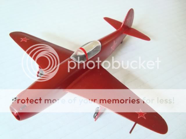

Postprzez Mikro144 » niedziela, 15 sierpnia 2010, 21:15
Spiton, masz rację, z taką ramką owiewka wyglądałaby o niebo lepiej. Nawet chciałem ją zrobić, ale ten model pozbawił mnie chęci do modelowania...
Zdjęcie z profilu. I co, ma golenie krzywo wklejone?

Powinny być wychylone bardziej do przodu (jak na moja znajomość podwozia Jaków). Tak, żeby tył klapy tworzył ze skrzydłem kąt prosty
