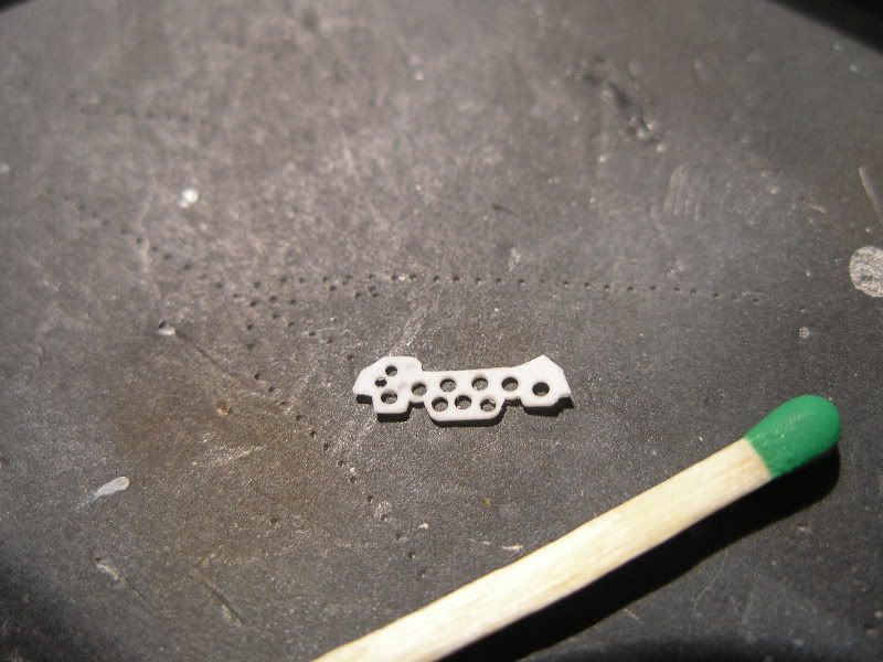

Dzisiaj będzie odcinek o dorabianiu (drobnych) części.

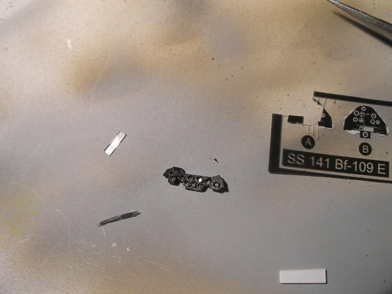

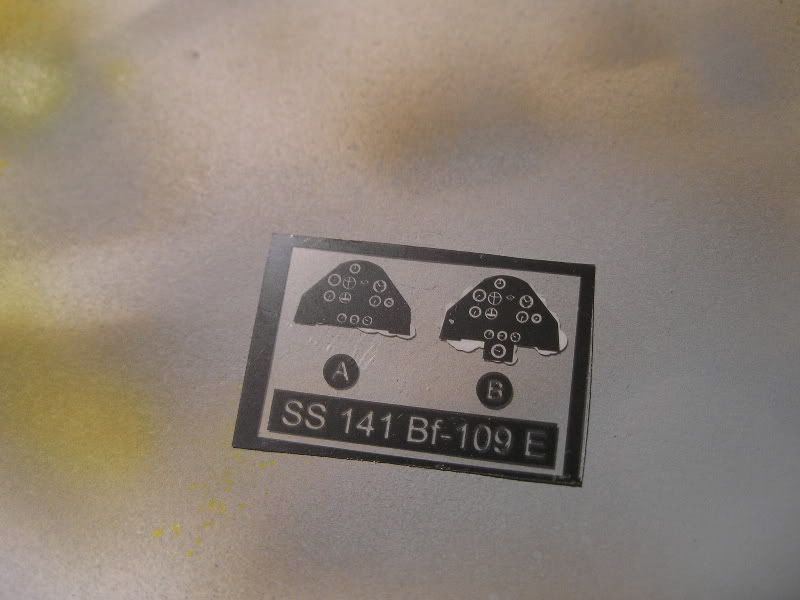

Tablica przyrządów - ta z zestawu nie jest warta pokazywania. szybko zapadła decyzja o wykonaniu nowej od podstaw. Użyłem polistyrenu 0,25 mm i klisz z zegarami do Bf 109E Eduarda, pomalowane od spodu na biało zegary wycinałem i po kolei przyklejałem od spodu do

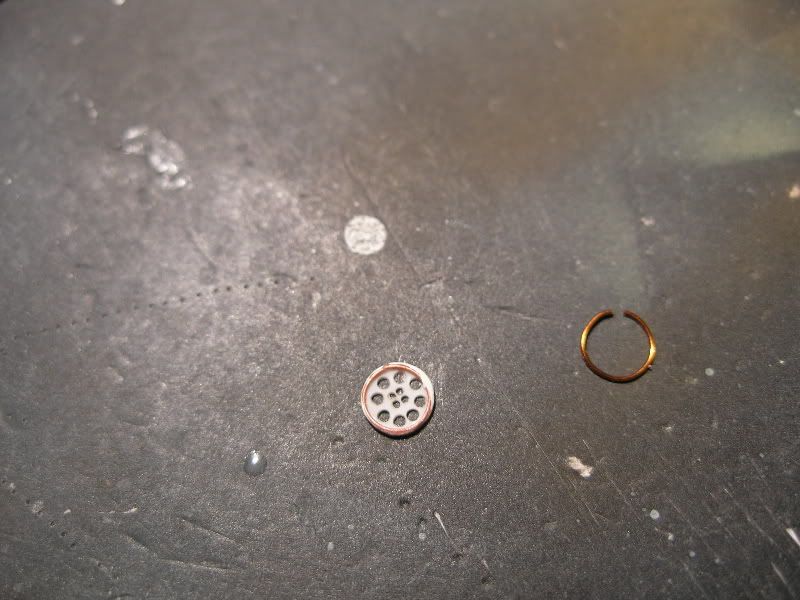

Zrobiłem sobie takie kółeczko:
Później musiałem zrobić drugie bo pierwsze okazało się za duże :P

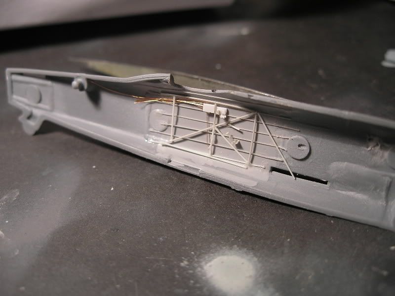

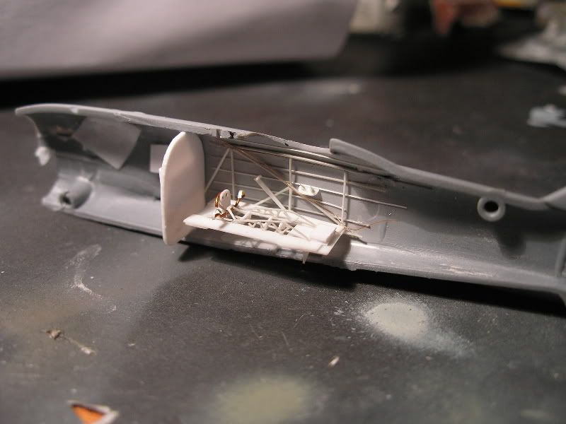

Stan prac przy kabinie:

Postprzez GrzeM » piątek, 8 kwietnia 2011, 22:15
Eeeee, fajnie! Zwłaszcza tablica i te delikatne elementy konstrukcji kadłuba z ciągnionego polistyrenu.
Czy Twój model też jest z takiego paskudnego, bardzo miękkiego plastiku jak stare Supermodele, czy z normalnego, jak Italeri?

Popatrzcie sobie na wnętrze tej kabiny, a potem zwróćcie uwagę na kołki ustalające kadłub :shock:
Brawo!

zadbaj, prosze, o lepsze tło do fotogramów, bo szkoda by taka błachostka, jak syf w tle, zakłócała odbiór tak wyśmienitej pracy..
