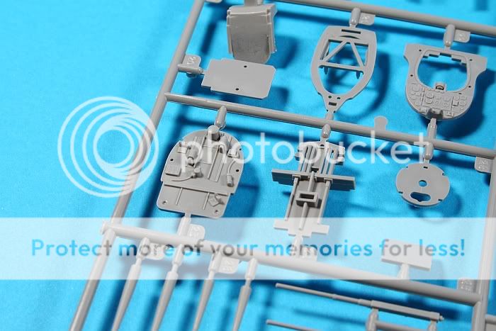

Po tym prawie dwumiesięcznym falstarcie wziąłem się za pracę. Chcę wprowadzić w modelu kilka zmian, które nie mogą być zrealizowane w kategorii standard, dlatego proszę o przeniesienie wątku do kategorii open. Model chyba wszystkim znany i nie trzeba go przedstawiać (ale parę rzeczy można pokazać):
Do budowy wykorzystam koła CMK (pięcioramienne) zakupione od forumowego kolegi Dominika, blaszkę Eduarda FE142 (kokpit)
oraz kalki Techmodu
Wraz z kalkomianią Techmod dostarczył opis cech wczesnej wersji Mk. IX, na której latał Gabresky także będzie to moja referencja (plus dodatkowe materiały). Niestety nie udało mi się znaleźć dokumentacji konkretnego egzemplarza (PK-E BS410), dlatego też mam prośbę do Was - jeżeli możecie mi wskazać źródła dokumentujące ten egzemplarz lub nimi dysponujecie i możecie mi je przekazać (opublikować w wątku) to będzie to dla mnie bardzo pomocne.
Kokpit się już buduje. Pierwsze relacje niebawem.

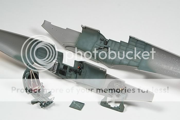

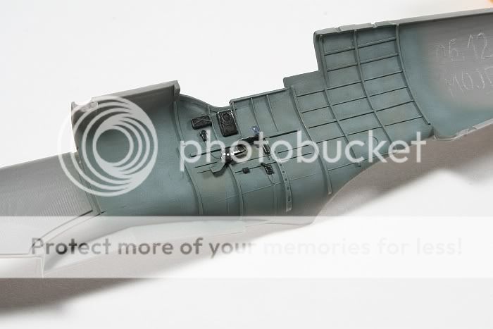

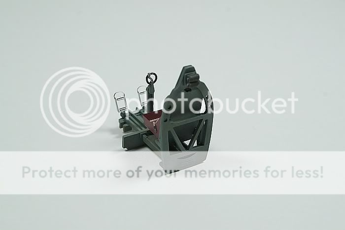

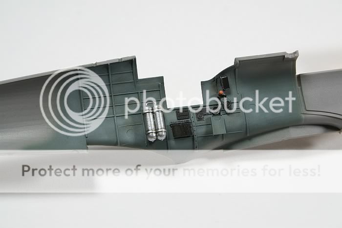

Postprzez cina » niedziela, 30 stycznia 2011, 00:37

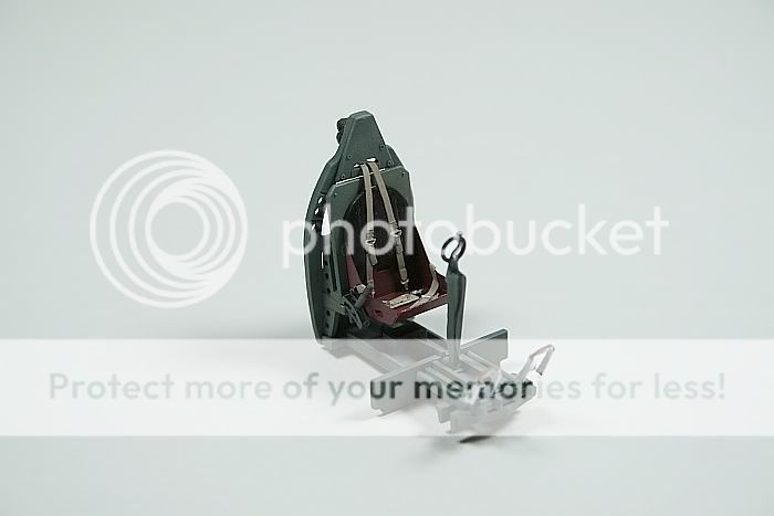

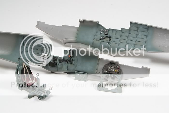

Większość prac nad kokpitem zakończona.
Marcin W.

Re: Spitfire Mk.IX - ICM - 1/48 - open
Postprzez Kuba P. » piątek, 4 lutego 2011, 10:29
Bardzo ładnie wygląda ten kokpit. Podoba mi się to, jak pomalowałeś ściany kabiny. Bardzo fajnie wygląda fotel.
Drobna uwaga co do kolorystyki, wnętrze kadłuba za wręgą z fotelem powinno być raczej koloru aluminium. Druga rzecz to pasy. Eduard zrobił je jakieś dziwne i one nie wyglądają niestety jak uprząż w Spitfire. To warto poprawić, o ile jeszcze możesz bo to akurat w Spitfire widać i jest fajne.
Życzę powodzenia z tym modelem,
K.
ps - z początku myślałem, że to Part i tam jest ten sam problem z pasami. Ale widzę, że to Eduard i pasy także jakieś nie takie...
Dziwne.
Postprzez K.Y.Czart » piątek, 4 lutego 2011, 11:01
Kuba P. napisał(a):Druga rzecz to pasy. Eduard zrobił je jakieś dziwne i one nie wyglądają niestety jak uprząż w Spitfire. To warto poprawić, o ile jeszcze możesz bo to akurat w Spitfire widać i jest fajne.
...z początku myślałem, że to Part i tam jest ten sam problem z pasami. Ale widzę, że to Eduard i pasy także jakieś nie takie...
Kuba, pasy Edka są OK. Te i Parta, to są Sutton Harness type QS, stosowane pod koniec i po wojnie. Te wcześniejsze, z zapinką na sznurku, to z grubsza rzecz biorąc QK (bo były jeszcze K, M i L - minimalnie się różniące detalami). One także były używane do końca wojny (oprócz Spitfirów m.in. także w Typhoonach, Hurricanach itp).
Natomiast w tym BS410 powinny być QK, bo to wcześniak. Metryczka z PS:
BS410 IX 3559 CHA M61 FF 28-10-42 315S 6-11-42 AST 15-3-43 mods Engine cut forcelanded in France 13-5-43 (nie nawojował się) ;o)
Ostatnio edytowano piątek, 4 lutego 2011, 11:13 przez K.Y.Czart, łącznie edytowano 5 razy
