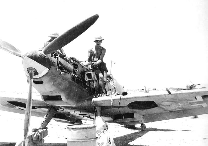

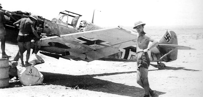

To i ja spróbuję swoich sił w konkursie. Nadziei wielkich na skończenie w terminie nie mam, ale co tam.
To takie trochę Open dla leniwych, wykorzystam kokpit SBS, pokażę też silnik (QuickBoost).
Na fotce zapętały się wydechy Ultracastu ale ich tu nie użyję.

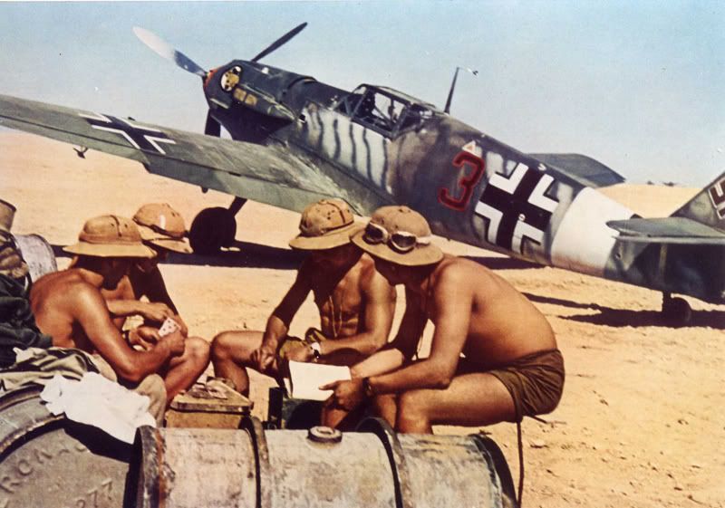

Zamierzam wykonać model "czarnej trójki" z 2./JG 27, mam słabość do pasiastych malowań.
To będzie mój drugi 109E z JG 27, planuję jeszcze jeden - taki tryptyk.
źródło: internet
Jeśli chodzi o materiały źródłowe opierać się będę przede wszystkim o Monografię z Kagero oraz ich Topshots.

Będzie w takiej formie jak na fotkach? Rozebrany, z beczką i łapciami? No to już mi się podoba!

piotr dmitruk napisał(a):Będzie w takiej formie jak na fotkach?
Mniej więcej taki jest plan.

shivadog napisał(a):Jeśli chodzi o materiały źródłowe opierać się będę przede wszystkim o Monografię z Kagero oraz ich Topshots.
Nie zapomnij też o dwuczęściowych (artykuł + errata) rozważaniach na temat tego egzemplarza w Super Modelu. Autor: Kuba Plewka.

Jak go będziesz robił to pamiętaj, że on miał silnik 601 N nie A, trzeba będzie ciut to urocze V12 zmodować :)

Postprzez shivadog » wtorek, 9 listopada 2010, 12:22
Nie zapominam.
Prowadziliśmy z Kubą mailową wymianę informacji na temat tej maszyny jakiś czas temu.
Z rozmowy tej dowiedziałem się, że pasy pochodziły jeszcze z czasów służby w Europie (Jg 3) - mam jedną słabą fotkę tego Emila z tego okresu.
Według informacj znalezionych w sieci na samolocie tym latał Eduard Neumann.
http://www.asisbiz.com/il2/Bf-109E/Bf-109E-JG27.2-(B3+)-Neumann.html
Kuba P. napisał(a):Jak go będziesz robił to pamiętaj, że on miał silnik 601 N nie A, trzeba będzie ciut to urocze V12 zmodować
Liczę na Twoją pomoc w tym temacie. Co konkretnie w tym silniku jest nie tak?
