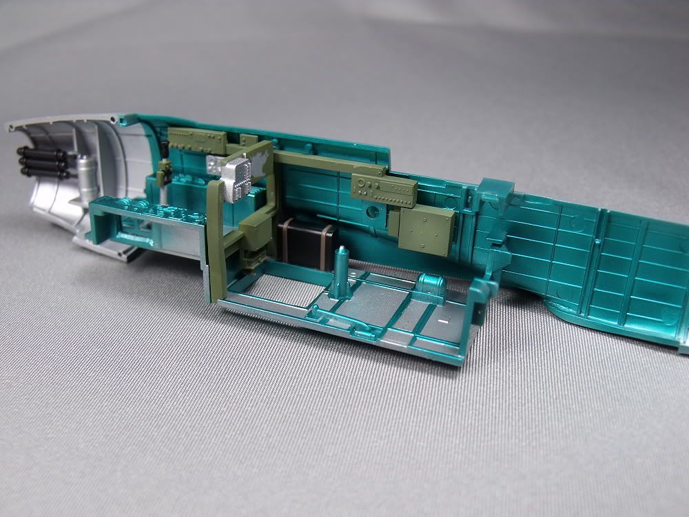

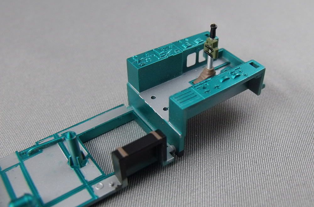

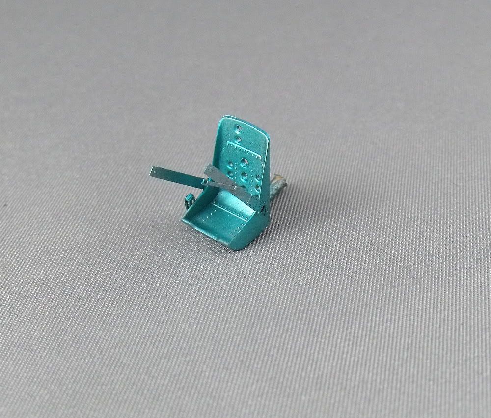

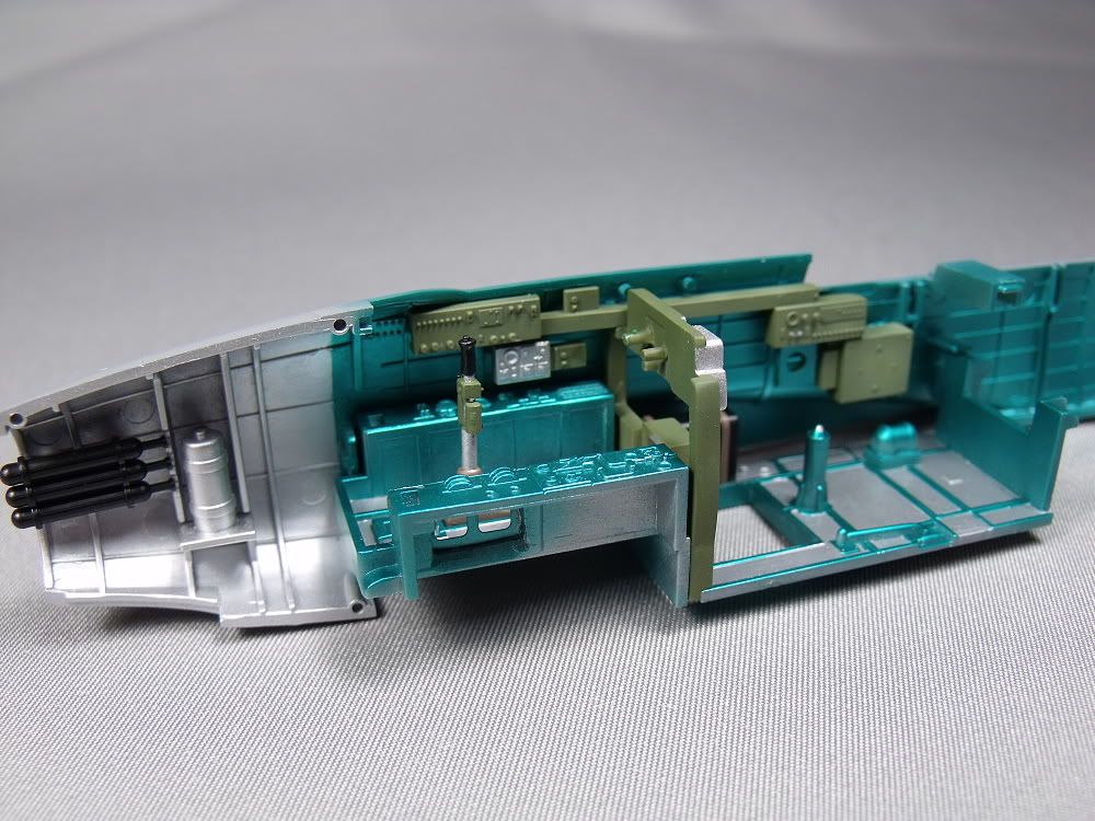

Postprzez MIRO » piątek, 14 stycznia 2011, 14:51
Najwyższy czas wziąć się do roboty, bo czasu coraz mniej.

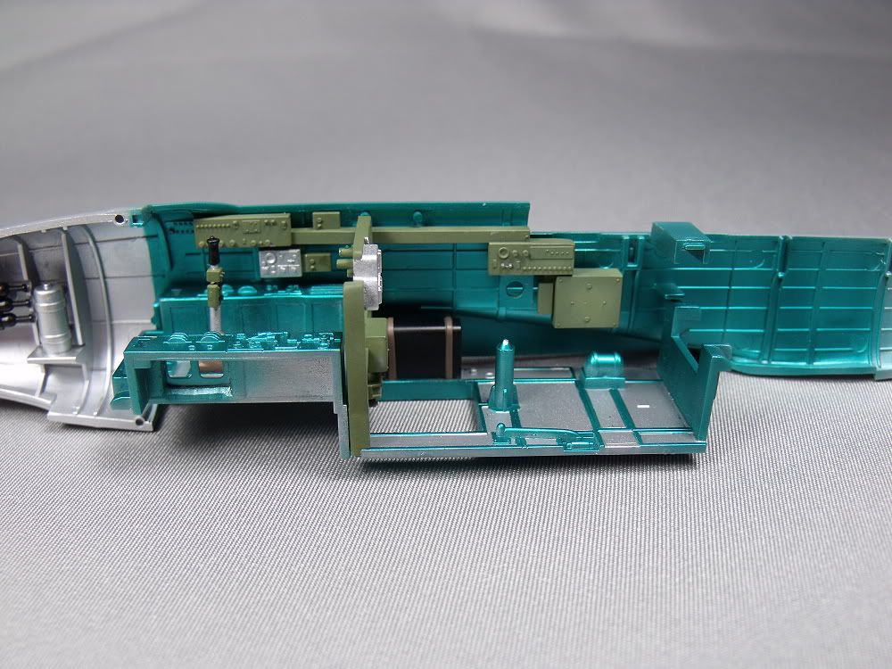

Kokpit dostał swoje bajeczne kolorki. To chyba najbarwniejszy "od środka" samolot na świecie, jakże różny od ponurych standardowych zieleni i szarości. Ponieważ Aotake Gunze zaschła na amen musiałem poradzić sobie inaczej. Całość została pryśnięta tanim metalizerem Gunze. Na to poszła mieszanka Clear Blue i Green w proporcji 5:1. Efekt oceńcie sami, ja jestem zadowolony. Zielony to Gunze C303.

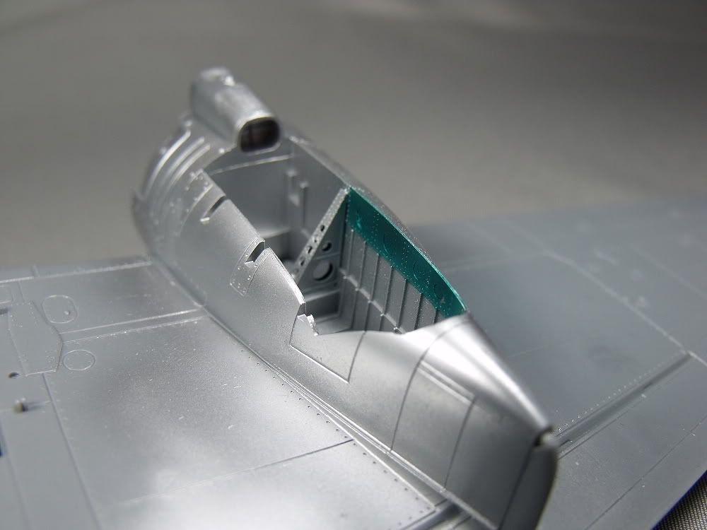

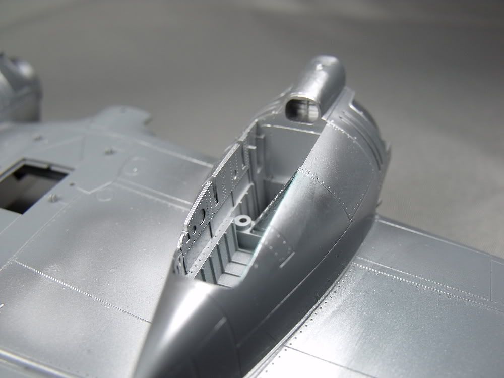

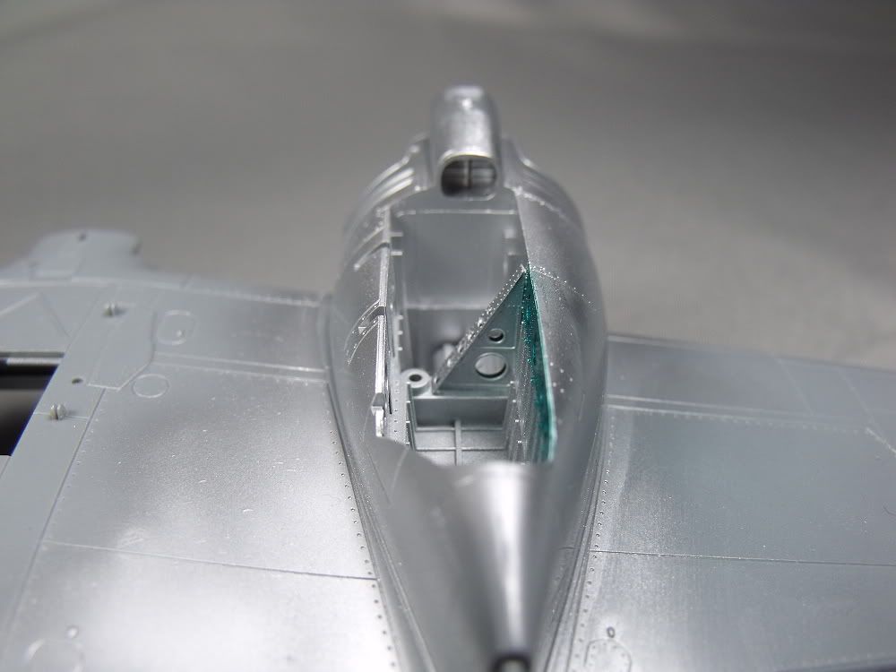

Pomalowałem też wnęki podwozia i pokrywy. Z przodu wnęki była dziura, którą zaślepiłem
Teraz pozostało domalować detale, lekko ubrudzić, poobijać, złoszować i złożyć wszystko do kupy.

marco2607 napisał(a):Ale to ma być open więc gdzie się podziały dodatki.

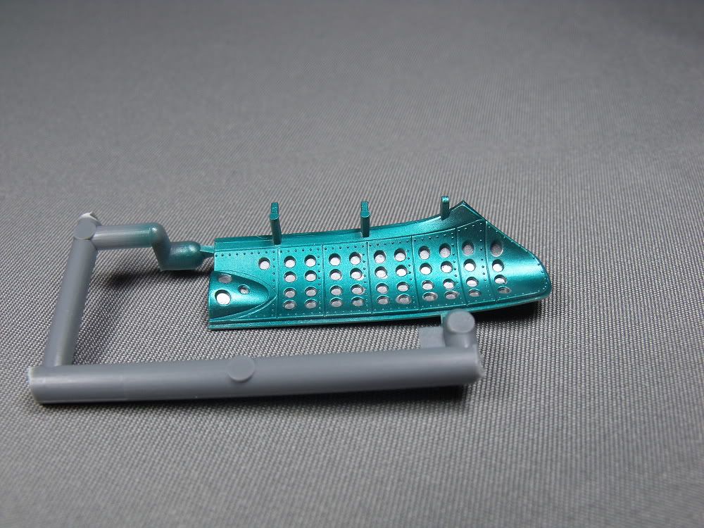

Trochę już jest. Już to, że zaślepiłem tę dziurę we wnękach i wyciąłem nową w kokpicie przenosi mnie do open. Na fotkach widać już nieco blach we wnękach i pasy. Reszta oblachowania kokpitu w następnym etapie.
