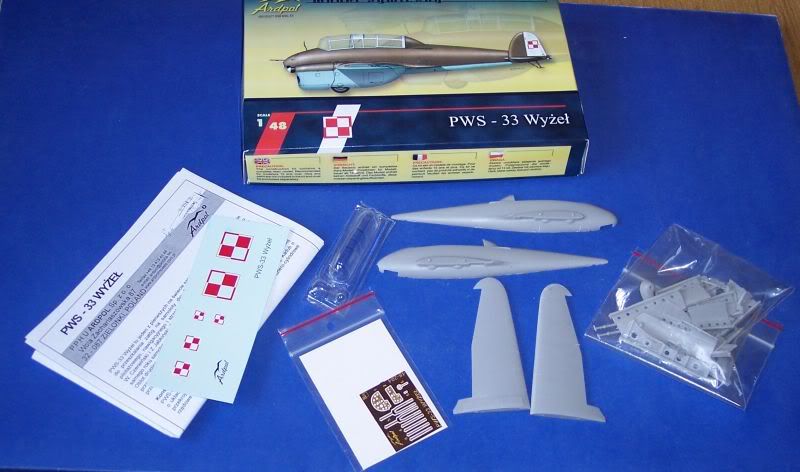

W końcu mam więcej wolnego czasu i mogę rozgrzebać kolejny model. Wybór padł na takie cudo
Części w pudełku wyglądają bardzo fajnie z wyjątkiem spodu kadłuba... po wstępnym spasowaniu widzę, że troszkę szpachli pójdzie.

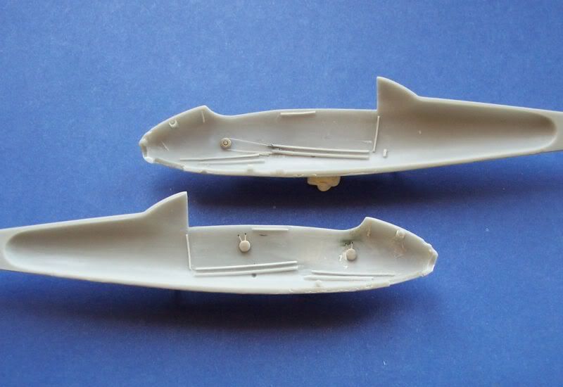

Wnętrze kabiny jest w zrobione w lustrzanym odbiciu, tzeaba poprzekładać burty miejscami :-/
Do tego kilo szpachli na kadłub i trzeba bardzo uważać, bo mocno zapowietrzone w środku sa te odlewy :(
Mocno nie tak jest też garbik na końcu kabiny w modelu jest zupełnie nie tak jak w naturze, no i trzeba pobawić się troszkę tablicami przyrządów - ciekawie to opisał w którymś numerze MiniRepliki K Sikora.

potez napisał(a):Wnętrze kabiny jest w zrobione w lustrzanym odbiciu, tzeaba poprzekładać burty miejscami
No właśnie, czytałem o tym na dwóch innych forach z tym, że nikt nie podał na czym ta teoria się opiera. Masz może jakieś zdjęcia które by to potwierdziły?

Postprzez potez » wtorek, 17 maja 2011, 23:48
To nie jest teoria.
WSZYSTKIE[*] samoloty jakie były używane w Polsce za wyjątkiem konstrukcji austro-węgierskich i tych z silnikami rotacyjnymi maja ten sam system sterowania silnikiem:
na LEWEJ burcie dźwignie sterowania silnikiem, mieszanką i skokiem śmigła
Kwestią zmienna jest czy dodajemy gazy ciągnąć czy pchając dźwignię...
I nic się w tym względzie nie zmienia. Zastanów się jaka byłaby logika, aby do szkolenia pilotów za samolocie szkolnym użyć systemu odwrotnego niż stosowany powszechnie?
[*]nie dotyczy tych, które maja pilotów obok siebie i wtedy dżwignia sterowania jest pośrodku na jakiejś formie konsoli :mrgreen:

Jak na razie postęp minimalny. Zgodnie z radą poteza pozamieniałem miejscami drobnicę na burtach kadłuba i wygląda to tak:

Przejrzałem, poczytałem i stwierdziłem, że warto włożyć jeszcze trochę pracy we wnętrze bo faktycznie bez wręg wygląda trochę łyso. Jednak zastanawiam się czy nie dałem ciała z prawą burtą bo widzę, że u Ciebie wygląda to trochę inaczej.
